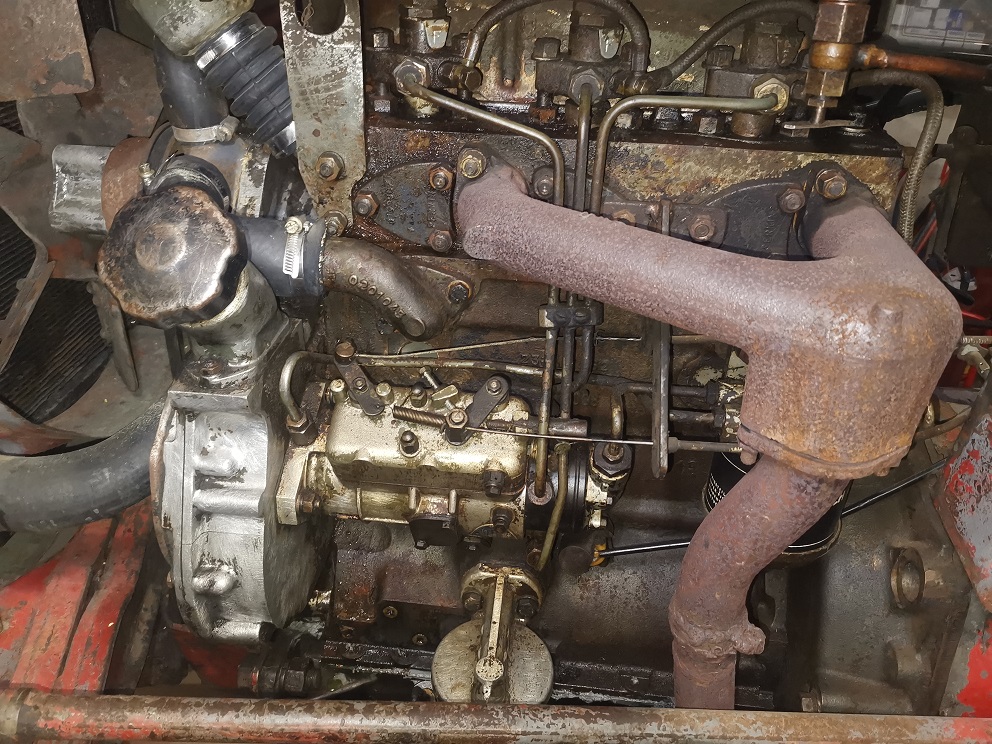

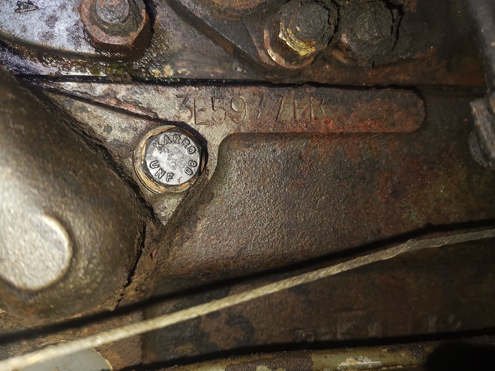

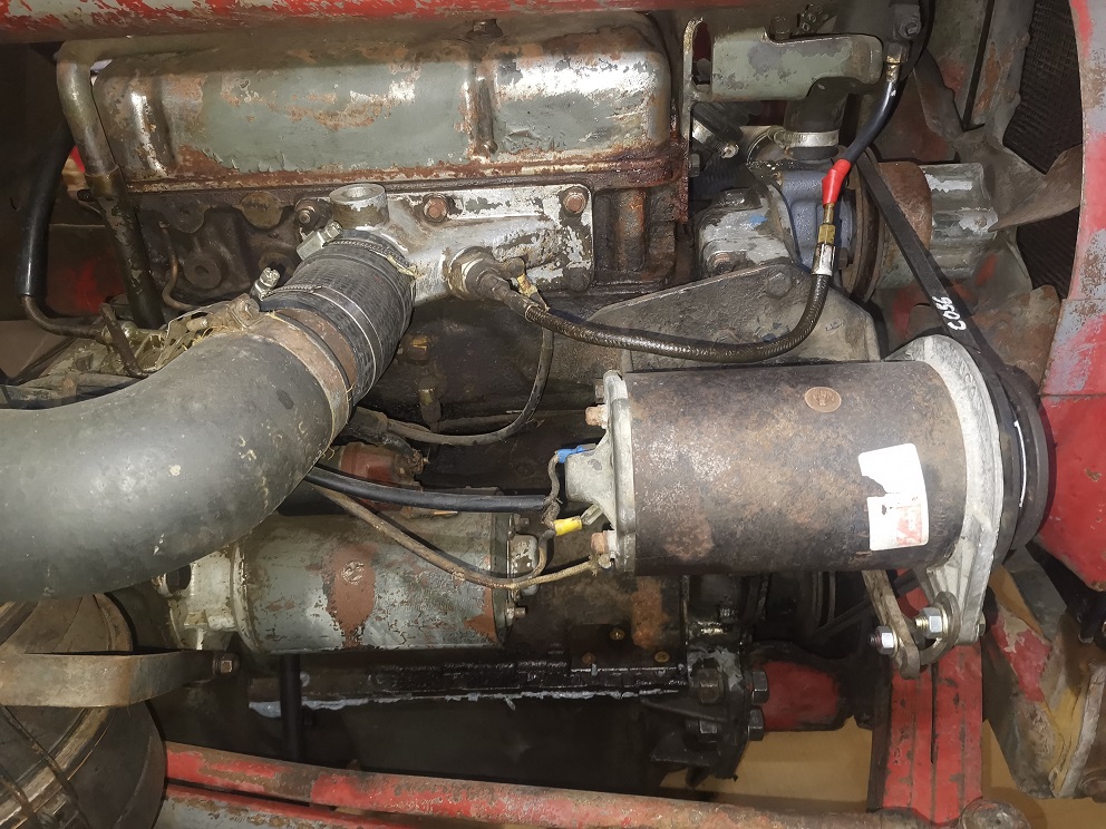

je restaure un TEA 20 1948 pour un copain , tout les joints des trompettes et des 1/2 arbres . et il me faut tarer les injecteurs sur ce tracteur qui a la base était un essence mais en 1955 il ont mis un diesel perkins 3 cylindres . quel modèle de moteur ? voir photos
il me faudrait la durite d'eau qui sort de la pompe à eau ver la culasse .
quel tarage pour les injecteurs ?

A l'époque ils montaient le Perkins P3, mais ton moteur est plus récent, cela doit être un série 3.144 ou 3.152 qui ont chacun une multitude de variantes. A vérifier le tarage est sans doute le même pour tous (120kg/cm²?).
Pour la durite mesure la longueur, le diamètre et prend une universelle. Les pièces du pont arrière cela se trouve très facilement.
