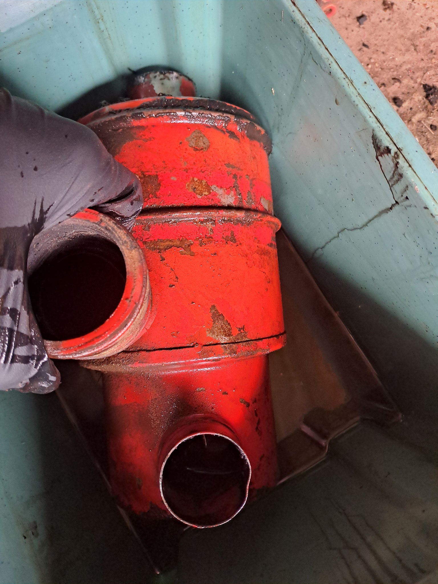

Toujours occupé à la remise en route de mon FF30DS, je voulais évidemment nettoyer le filtre à air, après avoir enlevé deux bons mm de crasse dans le collecteur d'admission, ça ne me paraît pas un luxe. :shock:

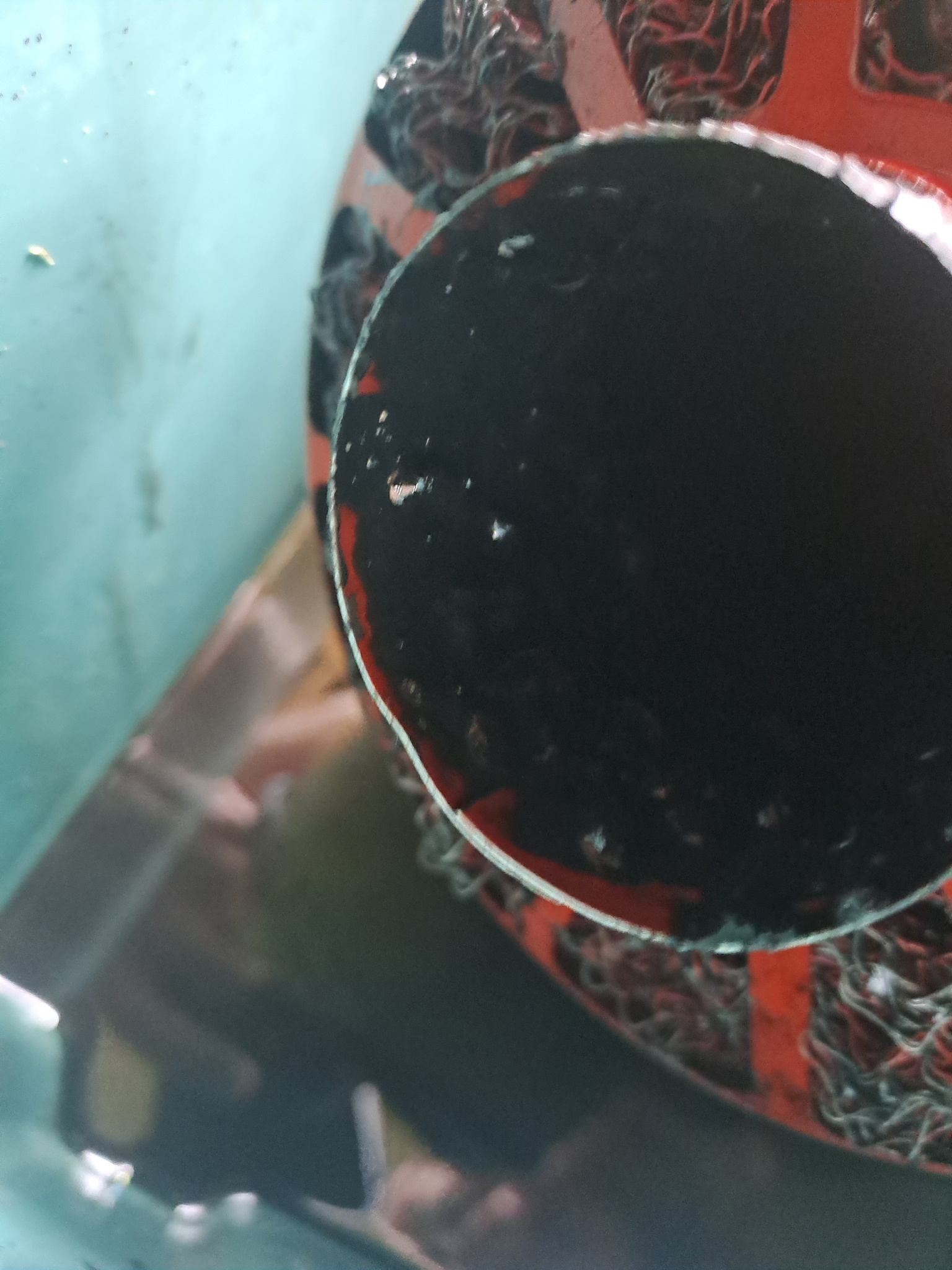

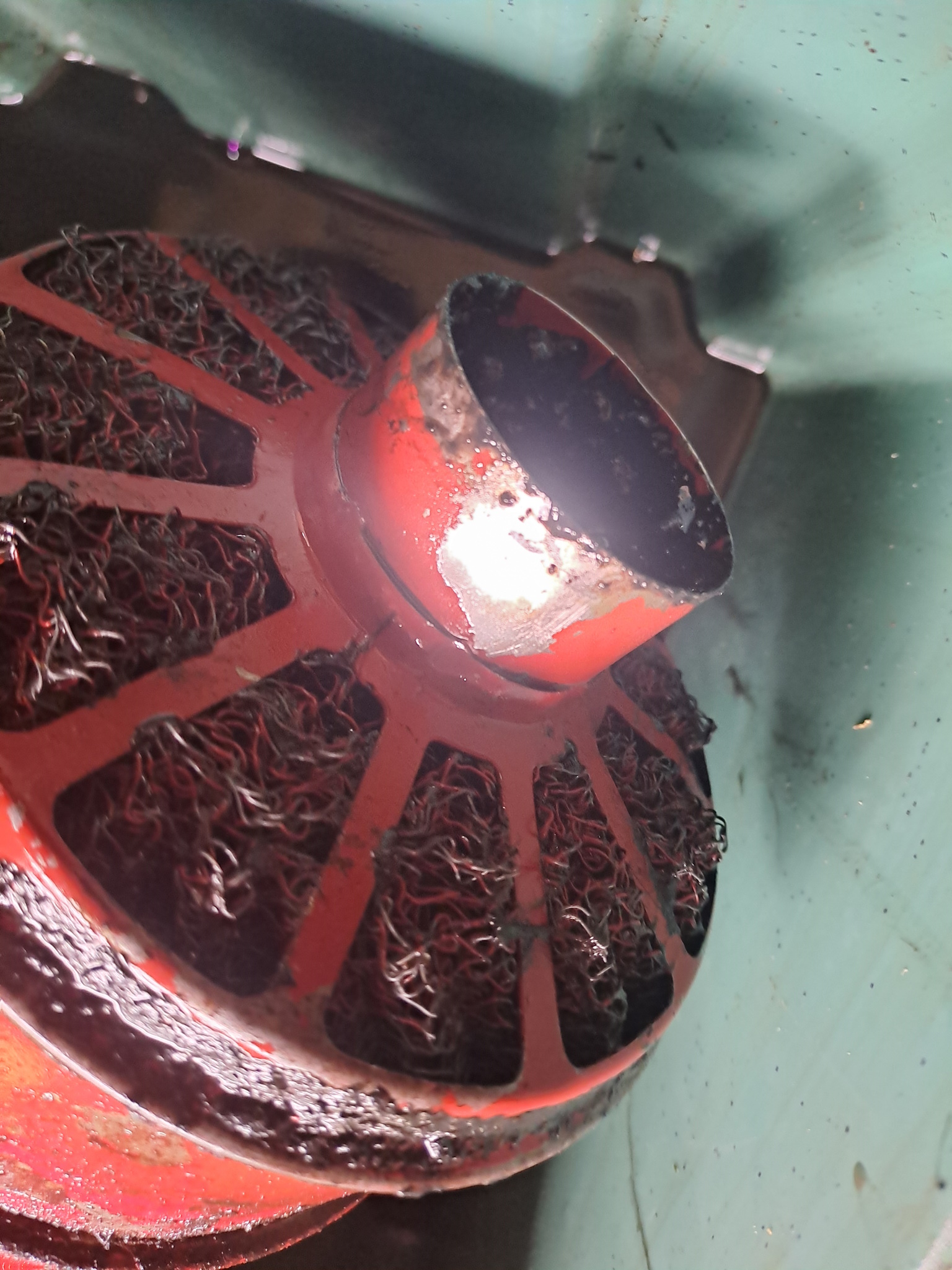

Effectivement, il est recouvert de cambouis et une bonne épaisseur de boue en occupe le fond.
Problème : rien ne se démonte. J'ai bien regardé, les deux treillis métalliques ont l'air sertis dans leurs logements, impossible de les retirer. Y'a t-il une astuce que je ne connais pas ?
