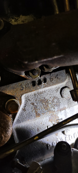

Le n° moteur est frappé juste au dessus de la PI , a droite de la pipe du circuit de refroidissement et juste en dessous de la sortie d'échappement coté pompe à eau .

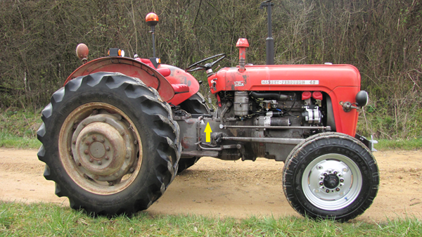

Il y à le n° sur la boite de vitesse qui se trouve juste à coté du petit levier pour sélectionné les vitesses lente et rapide . C juste sur le coté de la boite juste en dessous de la ligne de joint de l'ensemble colonne de direction qui comprend les 2 leviers de vitesse . Le n° commence par un triangle à l'envers puis reprend le type (42.8 A-SNMY-S ) et le n° dans la série du typé ( par exemple 3687 ) A la fin il y a de nouveau un petit triangle retourné .

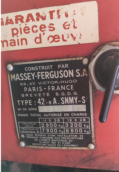

C les même infos qui se trouve normalement sur la plaque d'identification en alu qui se trouve riveté à droite de la clé sur le tableau de bord .

A la fin du n° moteur c l'année de fabrication comme moi c 64 pour 1964
Sur la dernière photo c au niveau de la flèche jaune pour le n°sur la boite
En ce qui concerne les inscriptions en sur épaisseur mis sur chaque pièce c la référence de la pièce .
