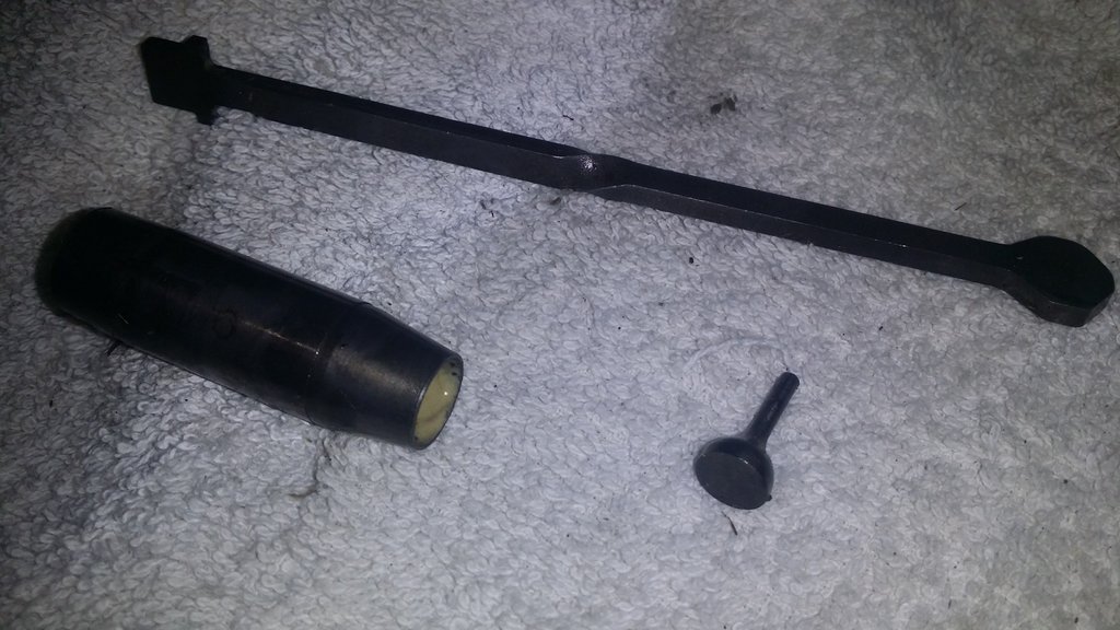

Suite à mon relevage bloqué en position haute, j'ai extrait la pompe pensant pouvoir vérifier la valve de contrôle. A ma grande surprise, pas de valve. Enfin rien de complet. J'ai retiré ces trois éléments de la photo. S'agit-il de morceau de la valve ????? Merci de me venir en aide respect

qu'est ce donc ????????
Entre la fourchette, un élément de la valve mais je galère à l'enlever avec mes petits bras :( Une astuce ?

Euh, j'oubliais .... Ceci peut-il expliquer mon problème de relevage ????
L'ancien proprio qui n'a jamais caché le problème du relevage me dit l'avoir vu monté et se bloquer en position haute .

C'est bien la valve que tu a sorti, mais en morceaux. Cela explique ton problème car elle etait en position montée au moment de la casse.pour sortir la dernière pièce fixée à la fourchette , il faut enlever la petite cale fixée par deux boulons à mi hauteur de la fourchette. Ensuite tu écarte la fourchette pour retirer cette pièce sur laquelle vient se fixer la valve.pour la valve elle se trouve en neuf chez beaucoup de revendeur de pieces pour tracteur.si tu ne la possède pas déjà tu peux telecharger la doc de ton tracteur chez nos amis les vielles soupapes agricole.

J'ai suivi tes conseils et j'ai trouvé la doc sur les modifications apportées sur la pompe. C'est quand même beaucoup plus simple yeaaa
Je vais commander une nouvelle valve sans tarder en espérant que cela soit le seul problème qui expliquait cette panne.
Et je me dois nettoyer toute cette "mayo" avant de remplir à nouveau d'huile.
