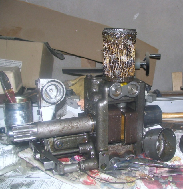

Bonjour j ai donc démonté et la crepine est bouché je vais en mettre une neuf , est ce que quelqu'un aurait une vue éclaté car en sortant le boîtier de relevage j ai la barre ou il y a la modulation de pression avec le galet qui est tombè et je ne connais est le sens qu'elle a été autre chose àvécu qu'elle produit que je peux nettoyé l intérieur de la pompe hydraulique ainsi que le fond du pont. ? Merci

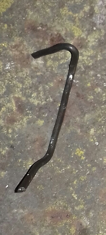

Voici la pièce savez vous dans quelle sens qu'elle se monte ? Il y a un clip dessus que je doit racheter car casser

Voilà sur ma pompe je n est pas d axe avec écrous au niveau de la patte du distributeur , je pense que cette pièce remplace cette axe ,est ce d origine. ?

Bonjour avez vous une idée pour que je puisse nettoyer le fond du pont ? Merci
