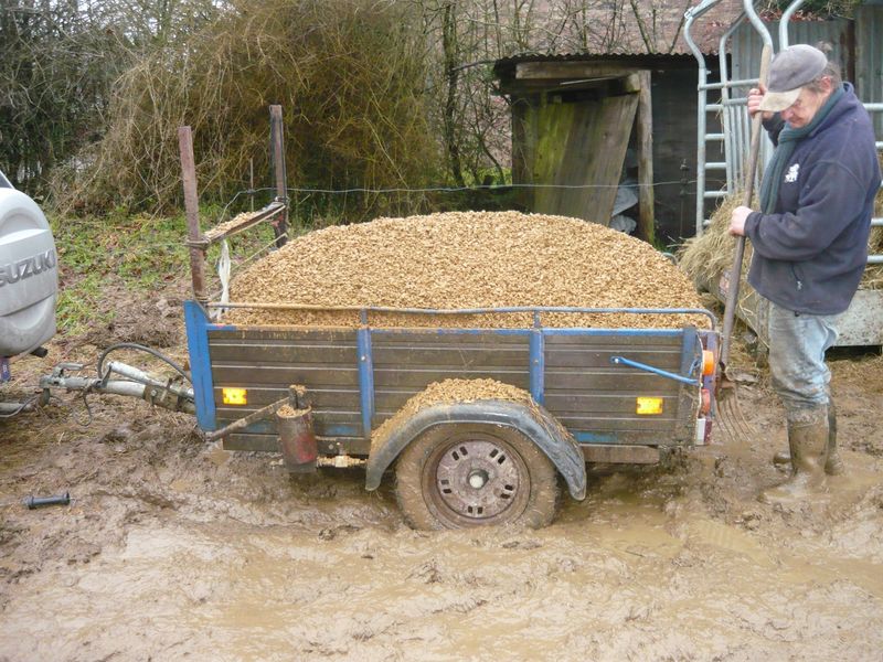

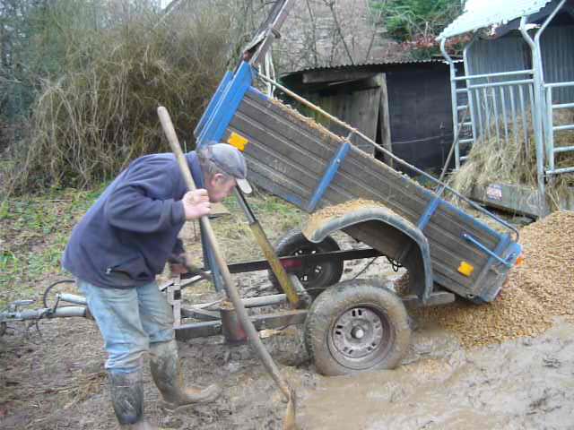

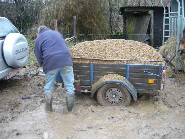

Message par crasson ludwig » 04 Déc 2014, 20:18
Bonjour a vous tous
Pour répondre pourquoi j'ai bouché letuyau des deux côtés c'est pour être
sur qu'il est étange
Pour celui qui a démonté le couvercle a tu mis un deuxième ressort
tu pouvais mettre deux oring a la place des segments seulement il faut
élargir les rainures a 5'20m/m
Le ressort de la valve de contrôle tu le remplace par une goupille
mecamidus de 8m/m et 27 m/m de longeur tu seras sur que ta valve
va reculé
Pour monté ce système tu dois avoir un couvercle avec une prise
hydraulique
DE la prise qui se trouve a droite du couvercle de la pompe tu met un
tuyau qui va vers la vanne trois voie une sortie va vers lla prise qui
va alimenté le piston l'autre sortie de la vanne va alimenté
une prise qui va vers une prise pour une remorque ou un outil
fonctionnant avec l'hydraulique
Tu peut toujour revoir mes messages précédant
remorque basculante.jpg (137.56 Kio) Consulté 34262 fois
remorque a basculé.jpg (70.6 Kio) Consulté 34262 fois
Bonne lecture et bonne nuit Ludwig
remorque basculée.jpg (69.95 Kio) Consulté 34262 fois
