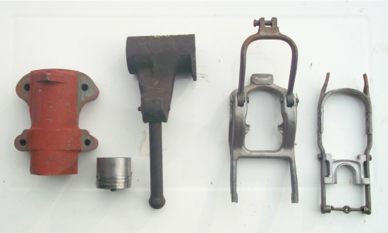

mur mur mur l histoire etait trop belle! Cet aprem g voulu atteler un outil et pouf plus rien ! La rage, re vidange, re démontage dessus et la ...
Alors la dernière fois j avais mal regardé , remboité l axe qui va dans le vérin mais pas vu l état de l autre côté ! Ca devait tenir par l opération du St esprit ! On voit mal sur la photo , mais gros pb de fonderie la partie arrière est bourrée de trous , et paillettes, vais écrire à Ferguson ! Vices caches !!!! yeaaa
Le mystère est éclairci !! Deux pannes, la valve contrôle en bas et ce bazar en haut ! Reste à retrouver un relevage ! Voilà une occupation de plus !

t'as pas eu de bol, mais ça se termine bien ! yeaaa
quand même, je voudrais bien comprendre ce qui a pu exploser le réceptacle du piston ... :?: un outil trop lourd avec un balant exagéré ?

Message par Arnaudtea20 » 17 Mars 2015, 20:13
Je sais pas je l ai eu comme ça !
