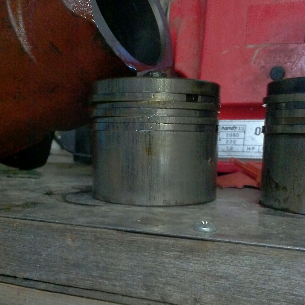

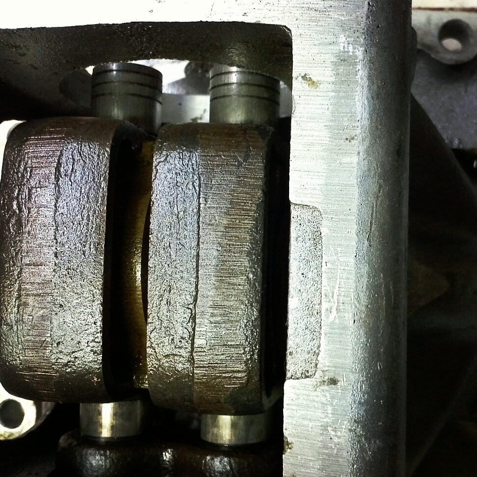

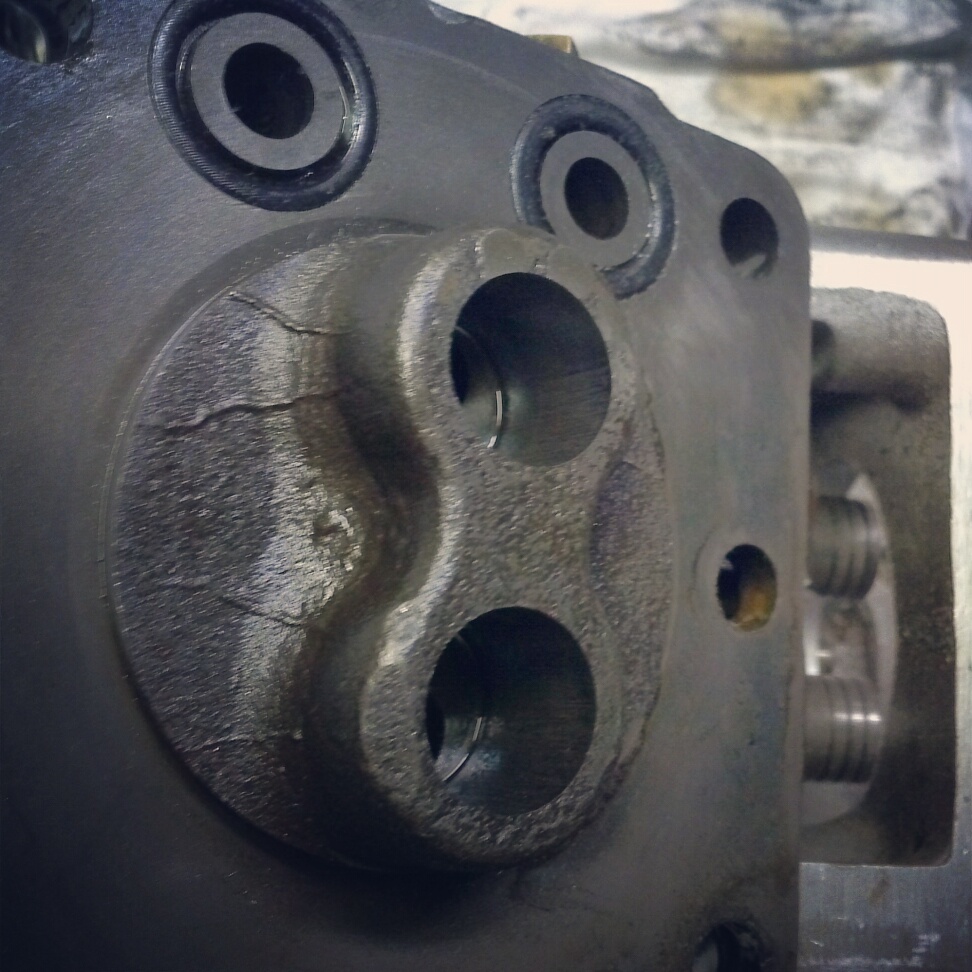

Voila avant de faire de grosse dépenses je me permet de vous demander votre avis , je vais rénover la pompe hydraulique de mon ff30 et les pistons son bien rayés ainsi que les joues ,est il indispensable de les changer ou un déglaçage serai suffisant?

Le piston servant au levage ainsi que son cylindre sont aussi bien attaqués , donc même question a votre avis déglaçage et changement de la segmentation , au bien pièces neuve @ agriline???

Bonsoir, a mon avis change juste le piston et cylindre de levage , un bon nettoyage de pompe suffira . Ta valve de control est comment ?

La valve de contrôle et la tige oscillante sont en bon état , seul la butée de la tige osci... et le bol de l arbre de relevage ont été endommagée , mais mon souci ce porte sur la pression d huile engendrer par les pistons et les joues de la pompe car lydro vas beaucoup me servir, es que la pression sera a son max ??? :?:
Je suis d accord sur le principe JP piston segment et cylindre doivent être en bon état pour que le relevage soit optimum !!!!

Difficile de te dire, c'est aussi une question de moyens.
Mais à la vue des photos je serai de l'avis de JP.
Pour la pompe tu peux trouver le kit minimum pour un peu plus de 100 €, petits pistons compris (sans les clapets des joues)
