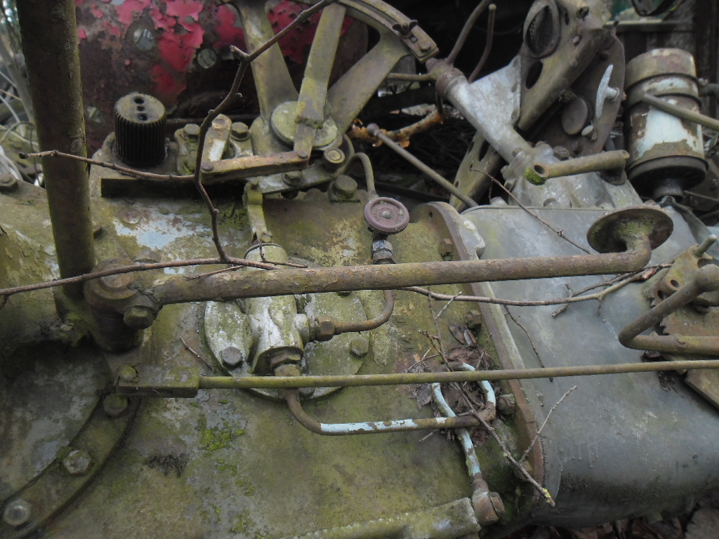

Message par Colin » 20 Fév 2013, 18:20
A quoi sers ce système?
Vaut il la peine d'être récupéré?

Bonsoir Colin, t aurais une photo de l autre extrémité dur montage?

Je ne comprends pas bien son fonctionnement, mais pour moi il est indispensable de le récupérer.
Cette commande servait à quoi?

Il y a forcément un rapport avec la commande de relevage mais pourquoi ?
Peut être une assistance au relevage si les conduites d huile du couvercle coté gauche on été modifié !
C est juste une hypothèse sans aucune certitude .

A conserver précieusement Colin , doit être rare en france
Ressemble étrangement à ceci : commande hydraulique du chageur " Banana loader"

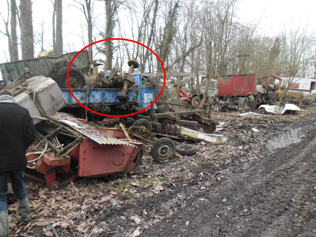

Il y en a plusieurs, je ne les ai pas tous pris en photo, la seul chose que j'ai vu elle est en titre de ce sujet. :wink:
Plus rien de complet et sans doute plus grand chose de récupérable.
"Cadeau": :triste:

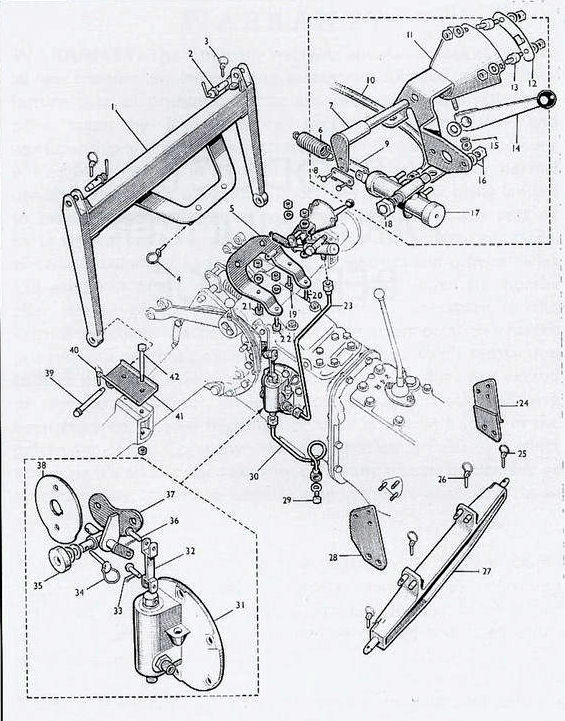

bonsoir j'ai le manuel d'instruction et le catalogue de pièces .
en tous cas il faut y démonter quelques soit le prix .
cela devient rare .

Si quelqu'un veut aller récupérer la pièces avant moi, je ne suis pas contraire, la casse se trouve dans le jardin d'un grand manoir à Ohey, la propriété et entourée d'une grande clôture et de palissade verte opaque.

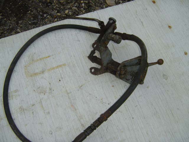

Puisque je me suis lancé dans la restauration de mon TED-20 et que je compte bien le garder, je lui cherche des accessoires.
Alors je suis retourné voir si les pièces étaient toujours là.
J'en reviens et les voici:
Par contre je ne comprends pas trop le fonctionnement du système.
La manette de gauche serre juste à isoler le circuit du chargeur, comme une simple vanne, pour que le chargeur reste en l'air lorsqu'on veut utiliser le relevage?
Je comprends pas à quoi serre la valve sur la trappe, derrière il y a un trou pour le retour je suppose.

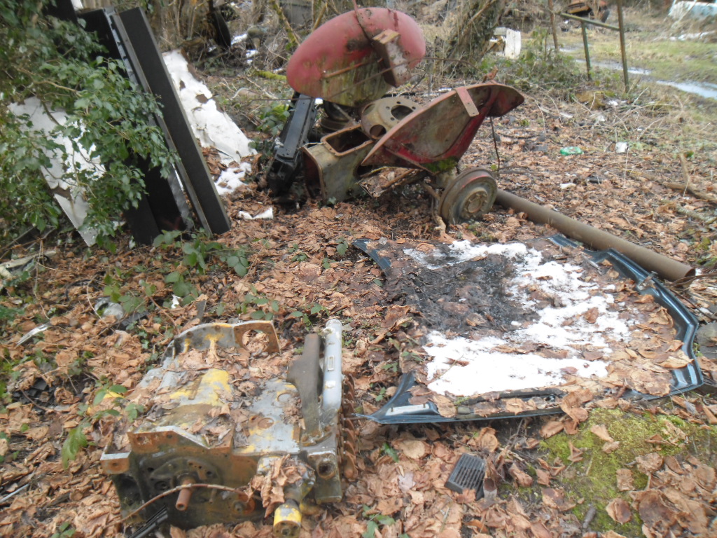

En fait c'est un moteur TVO 87mm de 35 sur l'épave, alors j'ai également récupéré l’entraîneur de compte tour, à droite sur la photo.
Il y avait également un Ferguson qui n'était pas là l'autre fois, admirez la dieselisation qui a été faite avec beaucoup de soin!
Et en prime la solution pour ceux qui souhaite monter un démarreur 12 volts sur un boite de vitesse 6 volts!
