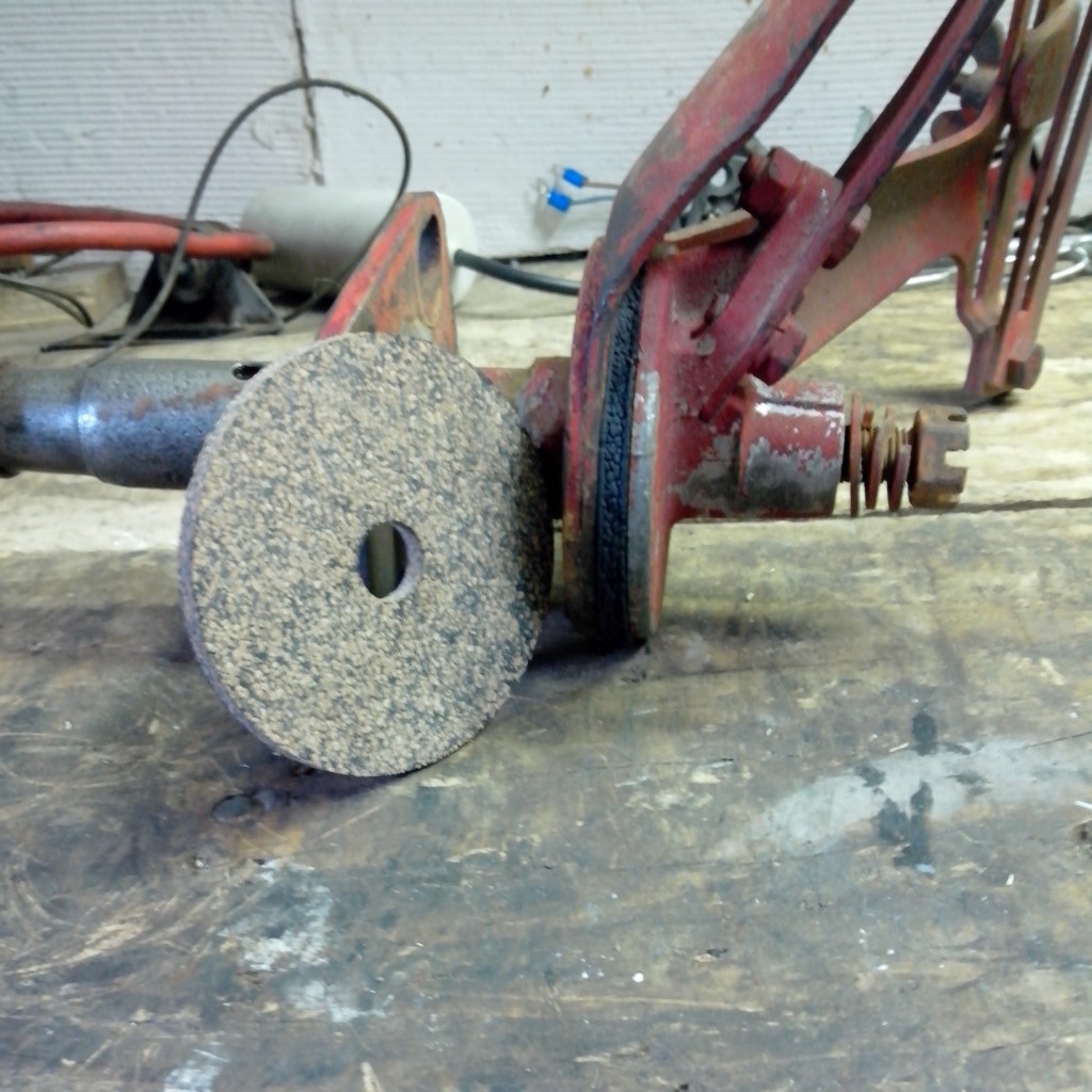

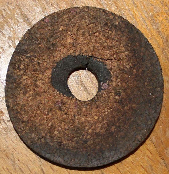

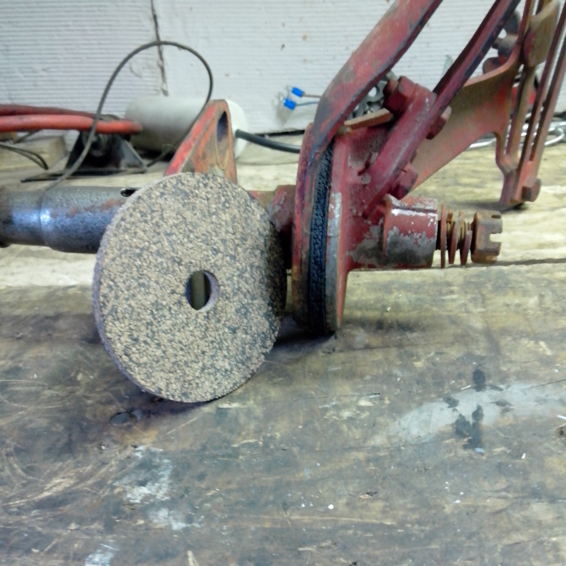

Message par Alan 202 » 27 Oct 2013, 11:20
Voici celle retirée du Pépère :
Certainement remplacée par une en caoutchouc à un certain moment , mais c'est l'efficacité qui compte, liege, caoutchouc ou autres ......
