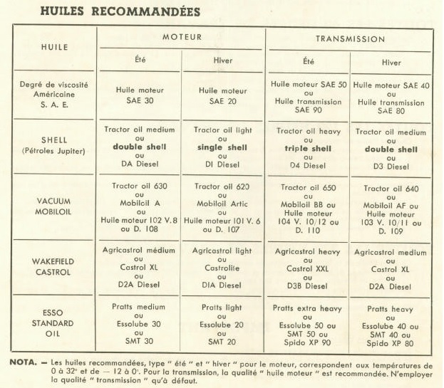

Le premier est tiré du manuel d'utilisation du TEA :
Huiles recommandees.jpg (121.88 Kio) Consulté 34741 fois
Si je comprends bien ce qui est marqué dans ce document il me faudrait 6,8 litres de d'huile monograde SAE 30 pour le moteur et 22,8 litres d'huile monograde SAE 50.
Je sais que beaucoup d'entre vous mettent de l'huile de transmission dans la boite de vitesse alors que Ferguson préconise d'utiliser en priorité une huile moteur : est-ce que ça a vraiment une incidence ?
Maintenant que je connais la viscosité de l'huile à mettre il faut déterminer les normes qu'elle doit respecter, le site suivant explique plutôt très bien la signification des normes API :

La seule question qui subsiste pour moi est la qualité de l'huile. Dans le manuel d'utilisation il est marqué :
"Pour la transmission, la qualité "huile moteur" est recommandée. N'employer la qualité "transmission" qu'à défaut."
J'ai remarqué que beaucoup d'entre vous utilisent de l'huile de transmission. Sur les différents sujets qui traitent de l'huile de pont presque personne ne parle d'huile moteur.
Est-ce que ça fait une réelle différence ? Ceux qui utilisent de l'huile moteur dans le pont ont-ils eu des difficultés (avec le relevage) ?
De plus je n'ai pas encore vu quelqu'un parler du distrubuteur "Direct Lub", peut-être qu'il existe pas depuis longtemps.
C'est un distrubuteur qui m'a l'air bien au premier abord mais je vois que beaucoup d'entre vous utilisent de la Minerva : est-ce que cette huile est vraiment supérieure aux autres pour nos vieux engins ou est-ce vous l'utilisez parce que c'est l'un des rare distrubuteur d'huile pour anciennes qui vent en grande quatité ?
C'est que vidanger entièrement le tracteur c'est un budget non négligeable alors je voudrais être sur de ne pas me planter : tout vidanger, tout nétoyer et changer les quelques pièces usées dans la pompe pour me rendre compte que mon relevage bat toujours des records de vitesse en descente mur

Message par webmaster » 28 Août 2014, 10:49
comme c 'est (mal) expliqué dans le post, ca n 'a rien à voir au niveau de la viscosité et des additifs
l huile de transmission moderne va tout flinguer pour peu qu'elle ait la viscosité requise
il faut l'huile monograde préconisée e surtout sans additifs pour que les cochonneries forment de la boue au fond, vu qu'il n y a pas de filtre
de l'huile moteur ferait l affaire mais elle a trop d additifs sauf si huile ancienne
par contre ok pour le moteur...sauf s'il n a jamais ete refait et qu il est tres calaminé
