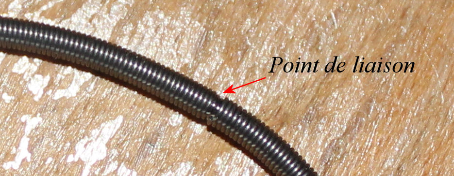

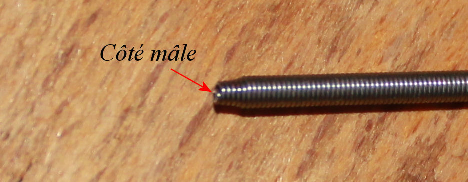

Dans le cas d’un marquage de la surface de rotation en contact avec la lèvre du joint spy
1ere solution : Marquage pas trop prononcé, (quand le joint possède un ressort)
- Retirez le ressort du joint spy
- Cherchez le point de liaison du ressort et effectuez une rotation opposée des 2 extrémités
- Coupez FRANCHEMENT l’extrémité femelle du ressort d’un demi-centimètre ou plus et raccorder le ressort, le ressort sera alors légèrement plus tendu augmentant ainsi la pression de la lèvre du joint spy sur l’axe
