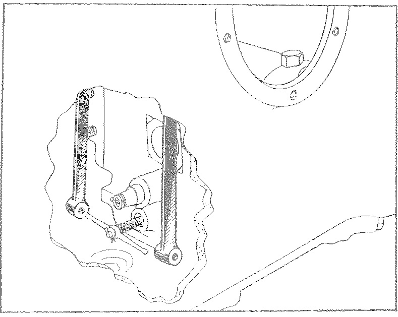

Voilà à quoi ça ressemble après avoir vidé pas mal d huile , en fait par un boulon de la trappe dessous pour pas en foutre partout mais faut être patient !
Bon les photos pas top, en plus les supports de batterie gênent et impossible de les deviser ! Sinon g farfouille avec la main ! Et ça me semble engagé , par contre quand j actionne le levier, rien ne bouge a l intérieur ! Lorsque je pousse vers l avant la pièce qui est verticale (ou il y a une goupille) je sens la résistance modérée d un ressort.
Voilà ce ne sont pas de grandes infos , mais si ça vous parle ! Suis preneur !

le niveau est trop haut pour voir la valve de commande (pièce 10 sur ton éclaté) ... si tu la sens bien fixée à la fourchette en plongeant les doigts dans la mayo, mais qu'elle ne bouge pas d'avant en arrière quand tu actionnes le relevage, t'as trouvé la panne ...
elle est grippée !
soit tu t'en sors sans poser la pompe en la dégageant de la fourchette (il faut oter le raidisseur entre les branches de la fourchette, il tient par les 2 vis qu'on voit sur la photo, puis écarter les branches et dégager la valve "emboitée" entre celles-ci) et tu la décoinces ou en mets une neuve, soit tu démontes la pompe et tu nettoies proprement (ou changes la pompe si t'en as une de rab).
Si tu sors la pompe il faut impérativement dégager la valve de la fourchette !
Si au bout de la valve il y a une tige oscillante (qui traverse le corps de pompe) (pas présente sur ton éclaté) tu seras je pense obligé de sortir la pompe car je suis pas sûr que tu puisses oter/remettre la valve avec la tige en place.
Sur le mien (de 56) il n'y a pas de tige oscillante, ça dépend des années, donc ça doit être faisable pompe en place.
quoiqu'il en soit, si elle a grippé, y'a une cause, elle est peut-être rayée, et si tu la changes pas ça risque de recommencer.
