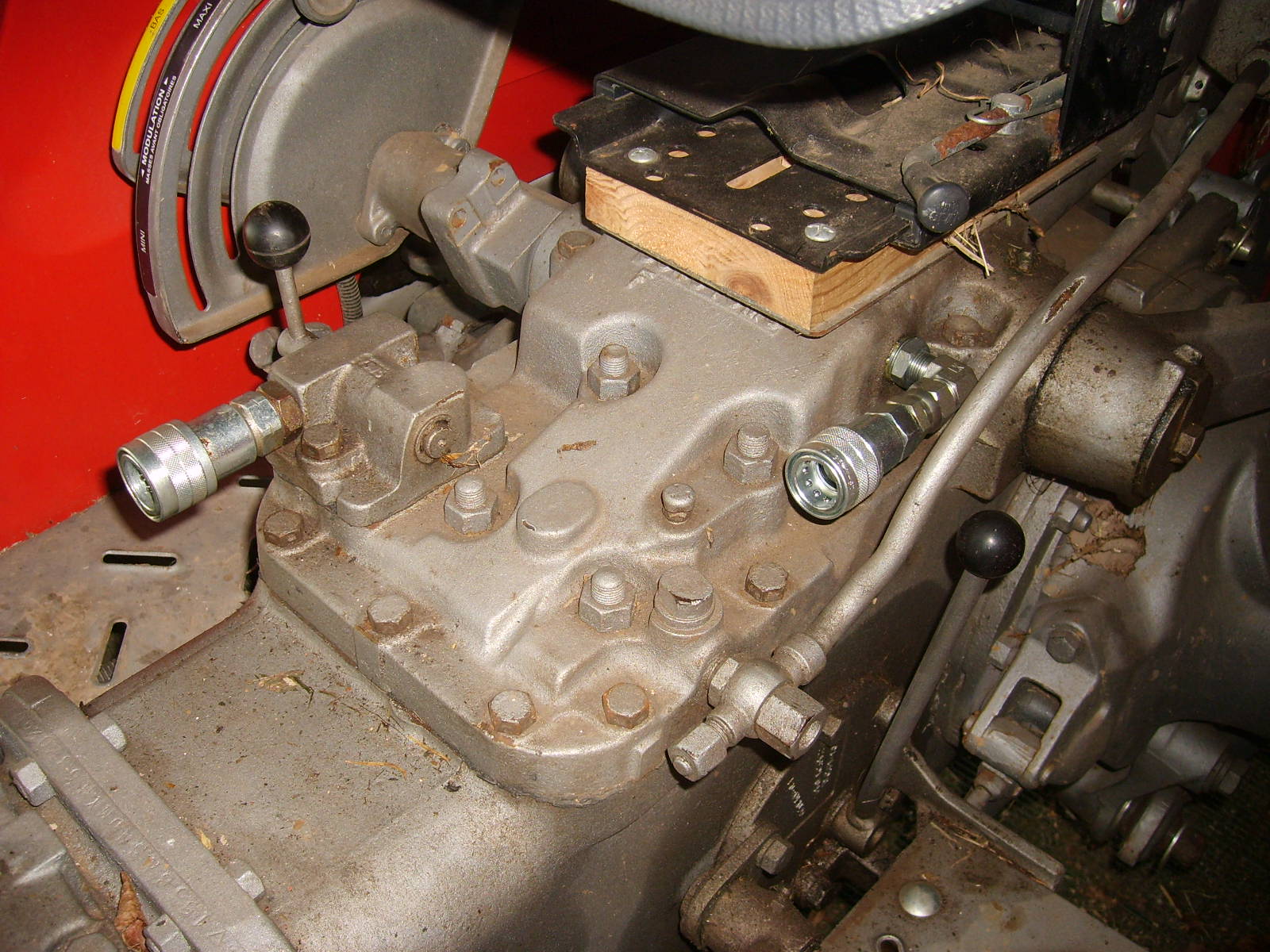

Effectivement mon 165 est à double embrayage (pour la pdf) sans pompe auxiliaire. Actuellement pour lever les bras du chargeur je suis branché sur une vanne à 3 positions: relevage, 2 prises située sous le siège sur le couvercle de la boite. Pour avoir de l'huile sur une de ces prises, je positionne la vanne 3 voies face à l'une de ces prises, la manette de relevage est positionnée sur "pompage continu" et j'utilise la manette de "contrôle d'effort pour monter et descendre le chargeur. Mon souhait si cela est possible est avec le même type de fonctionnement alimenter 2 distributeurs 1 SE 1DE , créer un retour au pont et manœuvrer le chargeur avec ces 2 manettes montée-descente, ouverture-fermeture du godet par vérin double effet.

bonsoir, depuis ta vanne une sortie pour aller au distributeur , le retour de celui ci soit au bouchon cote gauche en haut du couvercle de relevage au niveau de l arbre des bras ou tu perce le gros bouchon de remplissage et tu soude un raccord . autant de distri que tu veux moi 3 double 1 simple

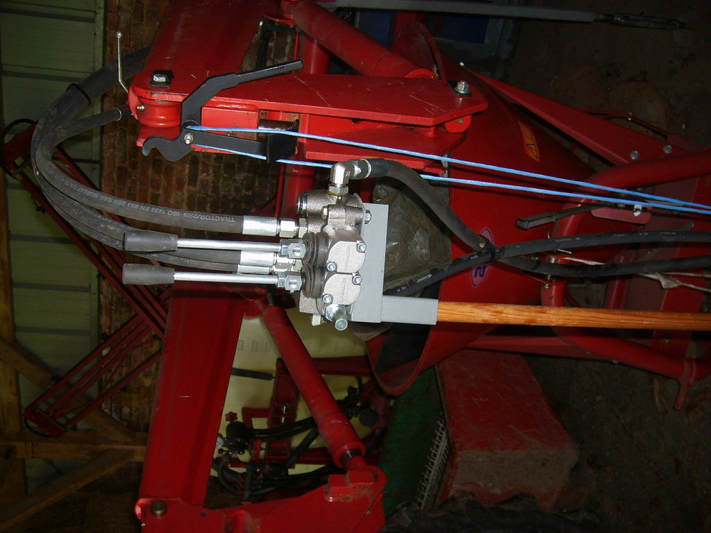

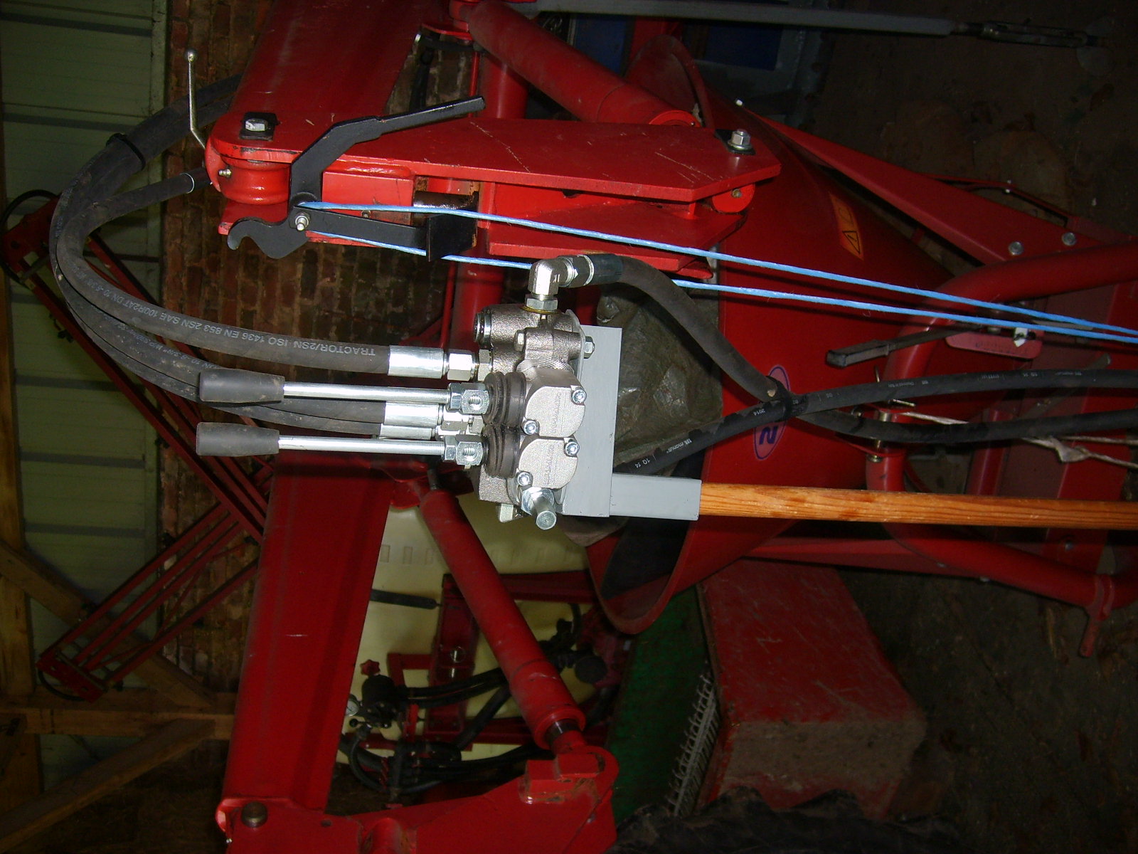

Après la recherche d'un vérin d'occasion en bon état, d'un distributeur neuf (Carlu), fait un peu de mécano-soudure sur le chargeur et le tracteur, fait fabriqué les flexibles à la demande localement et assuré le montage de l'ensemble mon chargeur fonctionne beaucoup mieux dans cette configuration qu'avec les manettes de relevage (position toujours instable).
Merci aux internautes pour leurs réponses, des photos du montage peuvent être mises sur le forum si l'on m'explique comment faire.

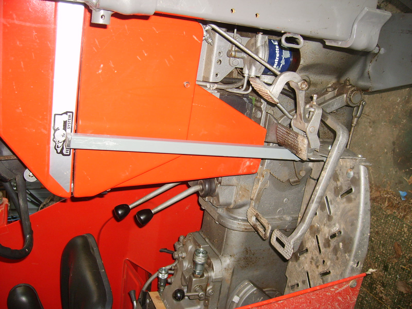

Message par Massey 37 » 12 Déc 2015, 18:32
Voici les photos relatives aux modifications réalisées sur le tracteur et le chargeur.
Prise d'huile et retour
Support du distributeur

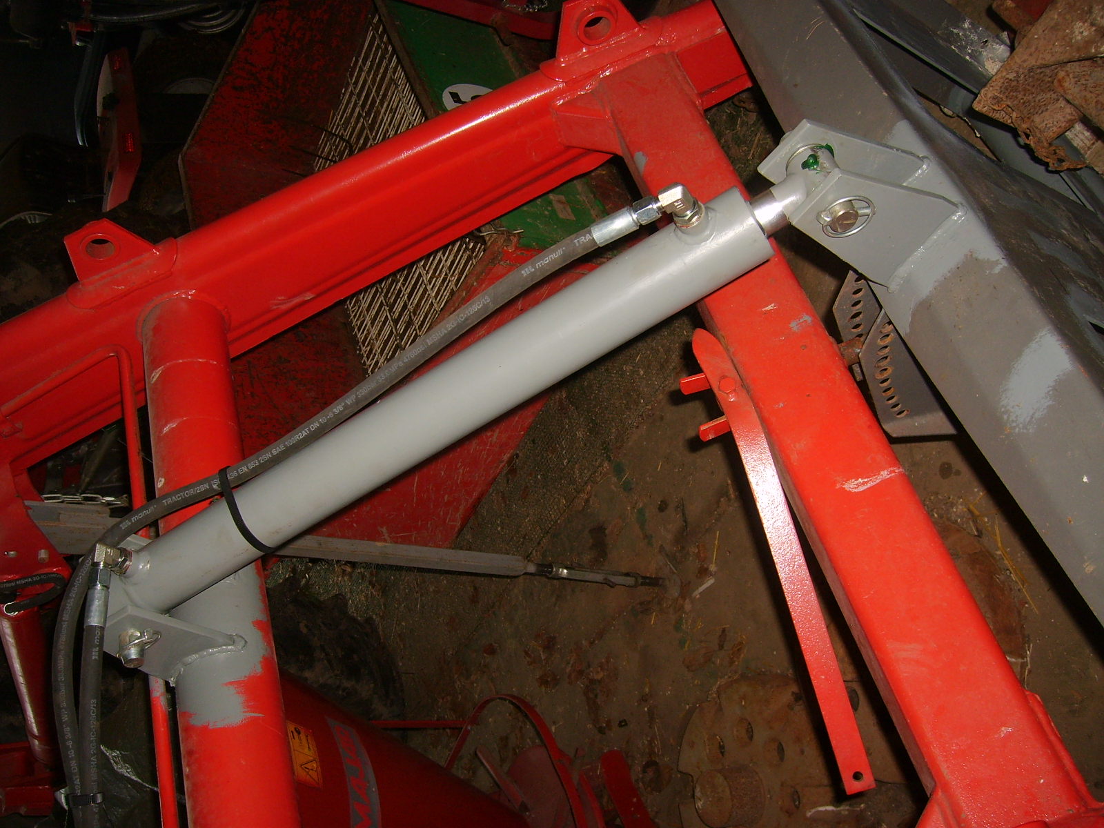

Vérin de basculement godet

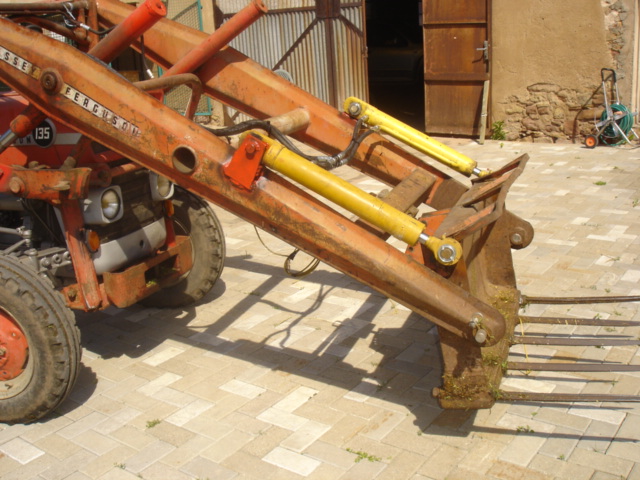

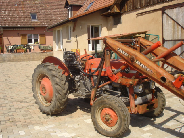

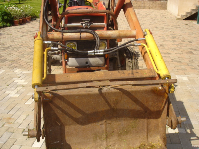

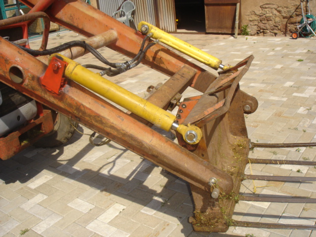

Message par André North » 22 Mai 2016, 21:35
Transformation d'un chargeur frontal de type MF à godet a basculement mécanique en basculement hydraulique que j'ai fait grâce aux conseils et aux photos de MF 37.
C'est comme nuit et jour par rapport a l'ancien système d'origine. La seule différence c'est que j'ai utilisé deux vérins au lieu d'un au milieu du godet/fourche.

Message par damsou » 22 Mai 2016, 23:03
bravo un montage soigner et propre super amélio bien vue :wink:
Re: Modification branchement chargeur
Message par Massey 37 » 30 Jan 2017, 09:04
Il y a bien longtemps que je n'avais pas été voir ce sujet !
Belle réalisation certainement plus résistante si l'on ce sert de la fourche avec le godet terrassement.
