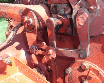

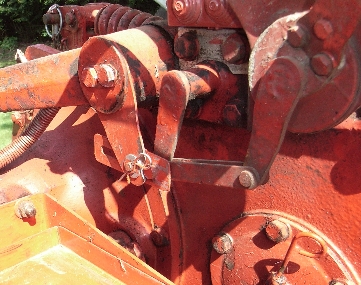

Message par jlbrllt » 07 Avr 2017, 08:33
Pour ne pas casser le cardan du broyeur,
hauteur maximum :
relevage en bas :
une petite vidéo du dispositif :
https://youtu.be/MnjE-DK5j0s

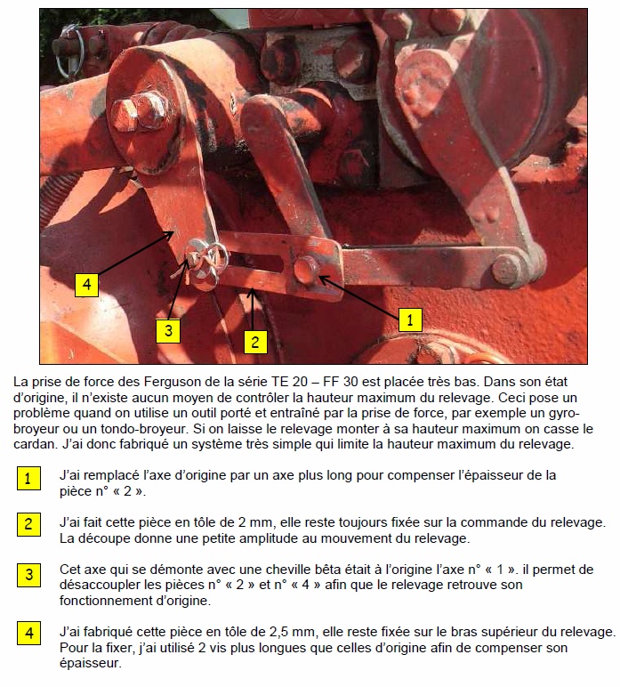

Bonjour Jlbrllt
Pourriez vous m'en dire plus, j'ai mon cardan qui touche mon giro. et je cherche a empêcher ce problème. donc qu'avez vous fait et comment cela fonctionne.
Ludovic
ludo2bdx
Message(s) : 13
Inscription : 04 Juin 2017, 08:48
Re: contôle de la hauteur maximum du relevage
Message par jlbrllt » 10 Juin 2017, 09:18
Bonjour ludo2bdx,
Voici quelques explications :

Message par B-T » 15 Sep 2017, 17:34
Pourrais-tu m'indiquer la cote de la lumière pratiquée dans la pièce numéro 2.
Merci d'avance
Bernard

Message par jlbrllt » 17 Sep 2017, 07:08
Bonjour B.T.
La lumière fait 6 cm de longueur, (mesurés au milieu de la découpe).
Un propriétaire de FF30 m'a dit récemment qu'avec un cardan double il n'y aurait pas besoin de mon dispositif. Un tel type de transmission tourne rond avec un angle de 90 ° entre la sortie de la prise de force et la coulisse de la transmission.
Cordialement. jlbrllt.
