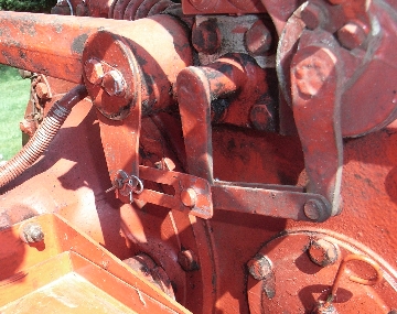

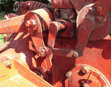

Pour ne pas casser le cardan du broyeur,
hauteur maximum :
relevage en bas :
une petite vidéo du dispositif :
https://youtu.be/MnjE-DK5j0s

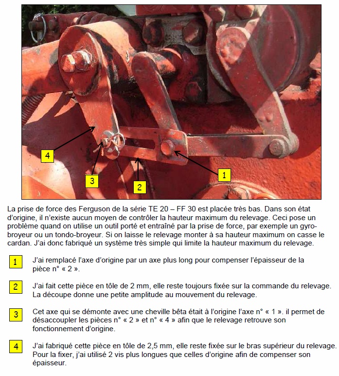

Bonjour Jlbrllt
Pourriez vous m'en dire plus, j'ai mon cardan qui touche mon giro. et je cherche a empêcher ce problème. donc qu'avez vous fait et comment cela fonctionne.
Ludovic
Re: contôle de la hauteur maximum du relevage
Message Publié : 10 Juin 2017, 09:18
par jlbrllt
Bonjour ludo2bdx,
Voici quelques explications :

Pourrais-tu m'indiquer la cote de la lumière pratiquée dans la pièce numéro 2.
Merci d'avance
Bernard
Message Publié : 17 Sep 2017, 07:08
par jlbrllt
Bonjour B.T.
La lumière fait 6 cm de longueur, (mesurés au milieu de la découpe).
Un propriétaire de FF30 m'a dit récemment qu'avec un cardan double il n'y aurait pas besoin de mon dispositif. Un tel type de transmission tourne rond avec un angle de 90 ° entre la sortie de la prise de force et la coulisse de la transmission.
