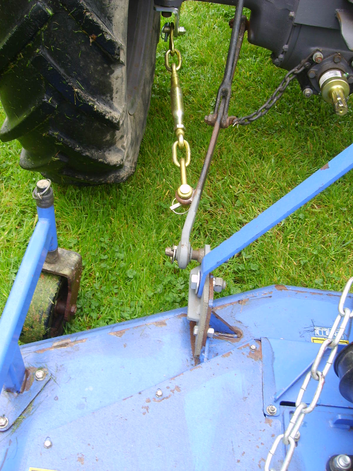

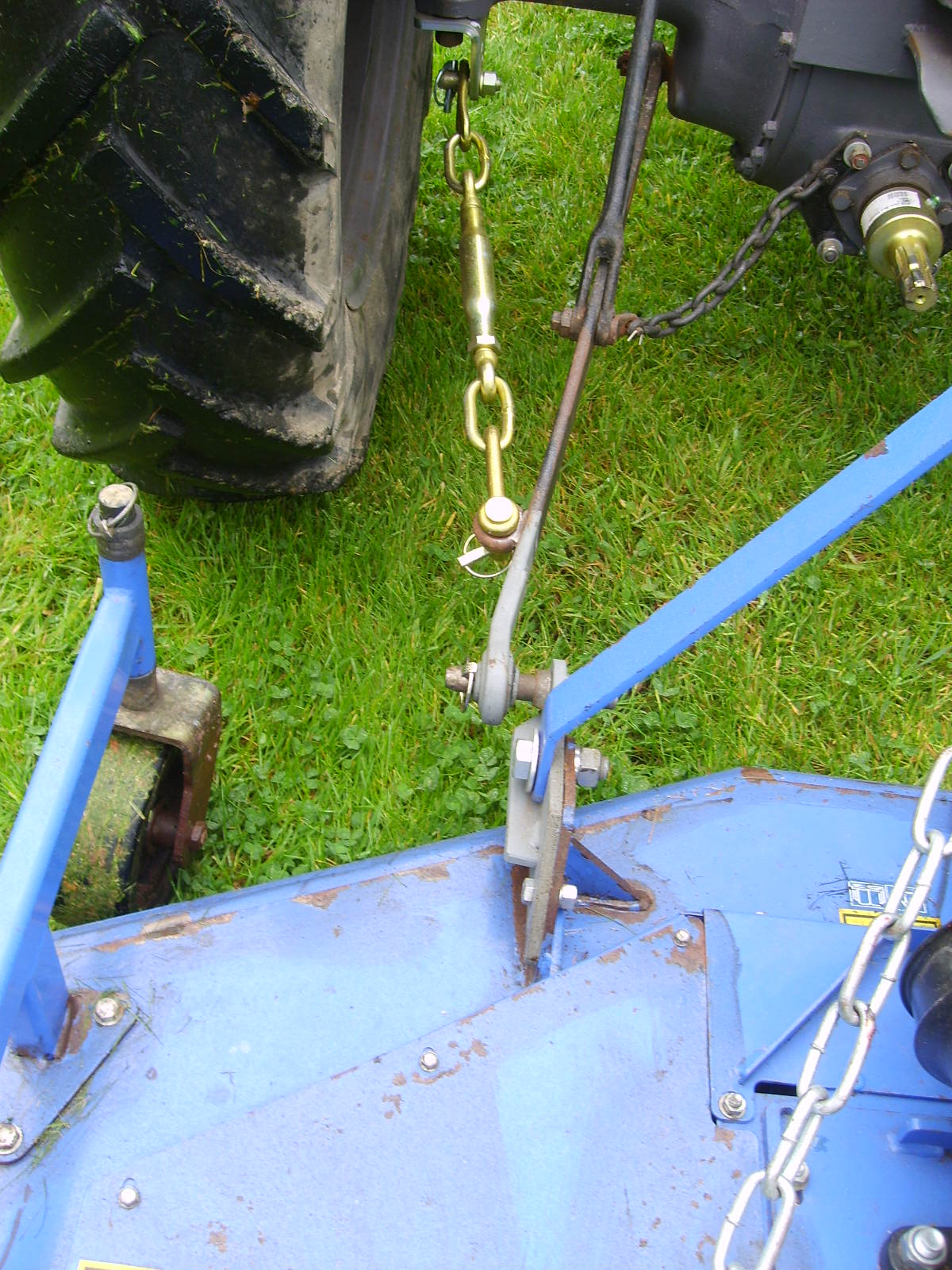

Pour utiliser mon plateau de tonte derrière mon TEA et éviter qu'il se "promène" de gauche à droite j'ai posé des stabilisateurs latéraux qui ont nécessité la soudure d'anneaux sur les bras inférieurs de relevage pour venir y fixer les tendeurs achetés chez "Agriventes".
Il doit exister des barres réglables qui se fixent sur les supports sous trompettes et sur sur les pitons d'attelage de l'outil attelé avant la goupille mais le réglage est moins facile et je ne sais pas si on les trouve en France. Je crois qu'à l'origine c'est ce système qui était utilisé.
Excuse moi si la photo est avant le texte, je reste à ta disposition.

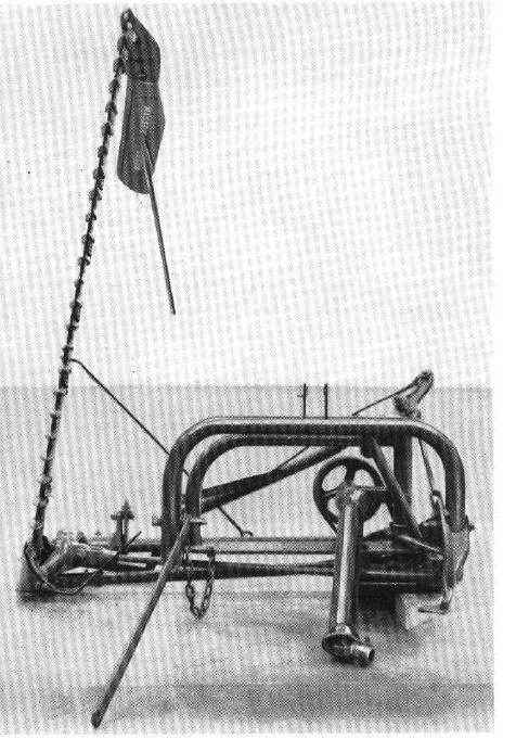

C'est tout à fait ça, mais pas réglable. D'après la notice de la faucheuse 832, seul le stabilisateur droit est nécessaire :
