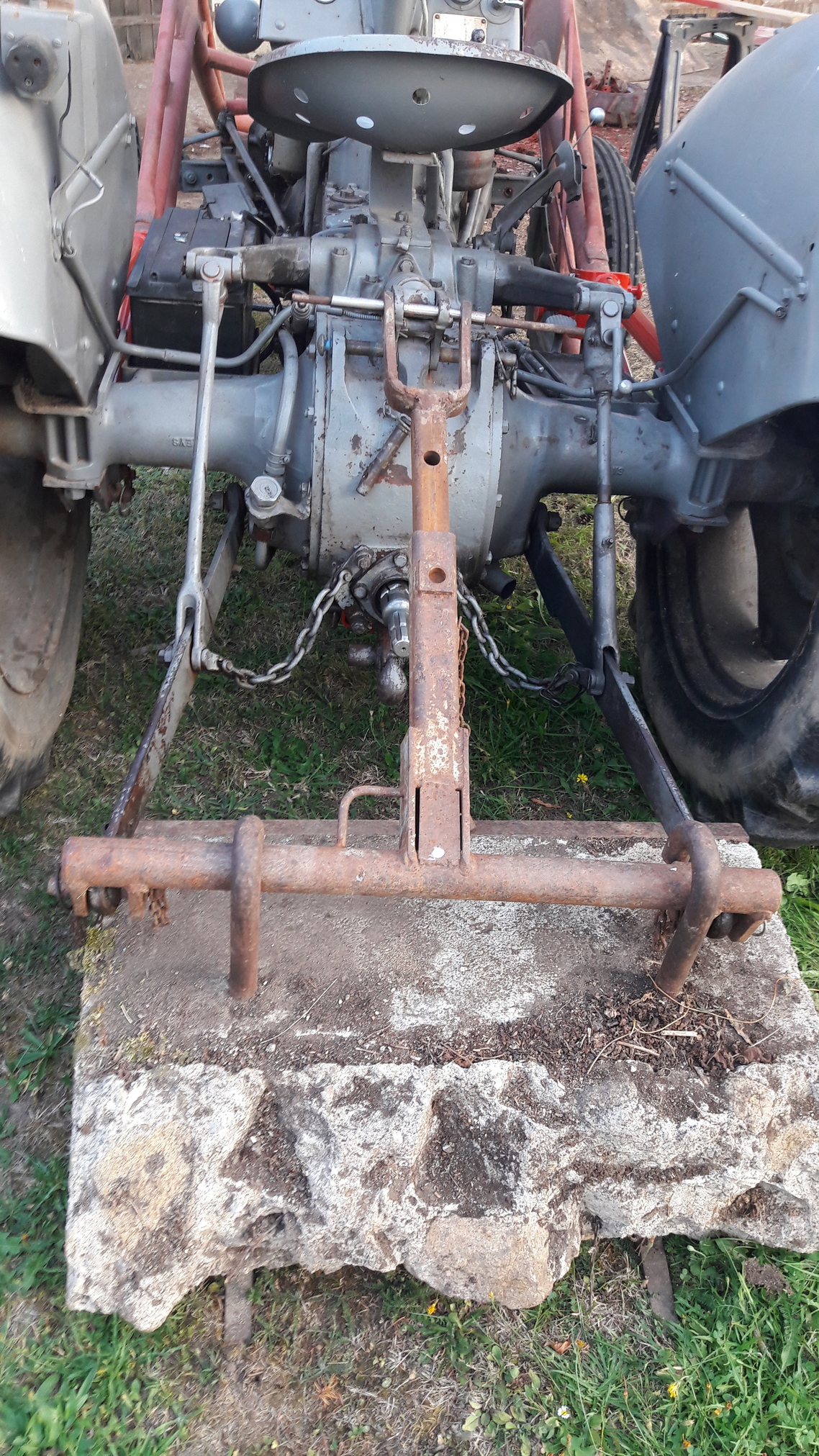

Message par eric03petitgris » 13 Sep 2019, 10:57
je viens de monter le chargeur sur mon TEF 20.J ai une manette sur le cote droit du pont pour envoyer l huile dans le verrin du chargeur.Quand je manœuvre la manette du relevage ,le relevage monte normalement mais pas le chargeur .Si je met une planche entre la barre a trous et la fixation du trois point ça lève . Il doit y avoir une pièce a monter pour que ça bloque le relevage . Peut être pouvez vous me dire ce qu il faut que j achète comme pièces . Dans l attente de vos réponses merci d avance . bonne journée .
Eric

Il faut bloquer le relevage
Moi j’avais mis une barre de poussée entre la barre à trou et le 3ième point
Jean Paul

tout à fait Jpm, le circuit hydraulique se fait pour remplir le piston du relevage et le faire monter.
pour que l'huile passe ailleurs que dans le piston du relevage, il faut bloquer les bras, et là, la pression ira dans ton vérin de chargeur.

Message par eric03petitgris » 13 Sep 2019, 22:13
merci pour vos conseils , j ai retrouver dans mes archives un appareil qui se monte sur le bras de relevage , et qui se prend sur le trois point . ça marche impect . il y a un axe qui coulisse ça permet de prendre le contre poids arrière , je pense que c est ia pièce d origine qui va avec le chargeur . Mercie encore bonne soirée .

Message par eric03petitgris » 16 Sep 2019, 07:00
Voici la pièce que j' ai retrouvée dans mes archives. Je ne sais pas a quoi elle sert , mais elle vat très bien pour le contre poids du chargeur. Vous avez une idée de son utilitée première.Merci d' avance bonne journée.

Message par Fabrice ff30 » 16 Sep 2019, 07:11
Bjr, c est simplement le contre poids d'origine pour ton chargeur, avec le système de blocage du relevage.
par contre, attention, la partie haute ne se fixe pas au 3ieme point, mais sur la bielle brisée sur le pont.

Message par Massey 37 » 16 Sep 2019, 07:22
Bonjour Eric03
Bravo pour ce magnifique tracteur et son chargeur.
Le "té" que tu présentes sert pour bloquer le relevage et utiliser l'huile du système de relevage à un autre usage que le relevage lui même : bennage de remorque, chargeur etc mais aussi avec des fers plats reliés aux extrémités des bras de relevage et au crochet ramasseur à atteler la fameuse remorque ferguson. On place alors une cheville sur la coulisse du té et une autre par sécurité au travers du crochet.
Il me semble qu'il y a un post dans la rubrique matériel pour les ferguson qui traite de ce sujet.
Bonne journée.

Message par eric03petitgris » 16 Sep 2019, 07:29
Merci Massey37
J'ai retrouve ça dans mon garage et mon fils a eu l'idée de le monter. C'est pour ça que ça va si bien c'est fais pour. Je vais le repeindre en même temps que la fourche.

Message par eric03petitgris » 16 Sep 2019, 17:30
Bonjour Fabrice,
Qu'appel tu la bielle brisée ?;L 'axe en dessous du 3 point celui qui sert a mettre le crochet d'attelage ?
Mais mis comme ça, cela fait quand même fonctionner la valve de contrôle?
Eric

Message par Massey 37 » 16 Sep 2019, 18:57
La bielle dont parle Fabrice est l'axe brisé qui se trouve sur le haut du pont ou effectivement l'on vient fixer le support du crochet d'attelage pour tirer une tonne à eau ou une remorque 4 roues.
Je pense que Fabrice sera d'accord avec moi, il n'est pas souhaitable de mette en permanence le ressort de contrôle en compression car tu agis sur le contrôle d'effort.

Message par eric03petitgris » 16 Sep 2019, 19:54
Donc il faut que j attelle avec l'axe brisé, et ça ne va pas forcer le relevage ?
