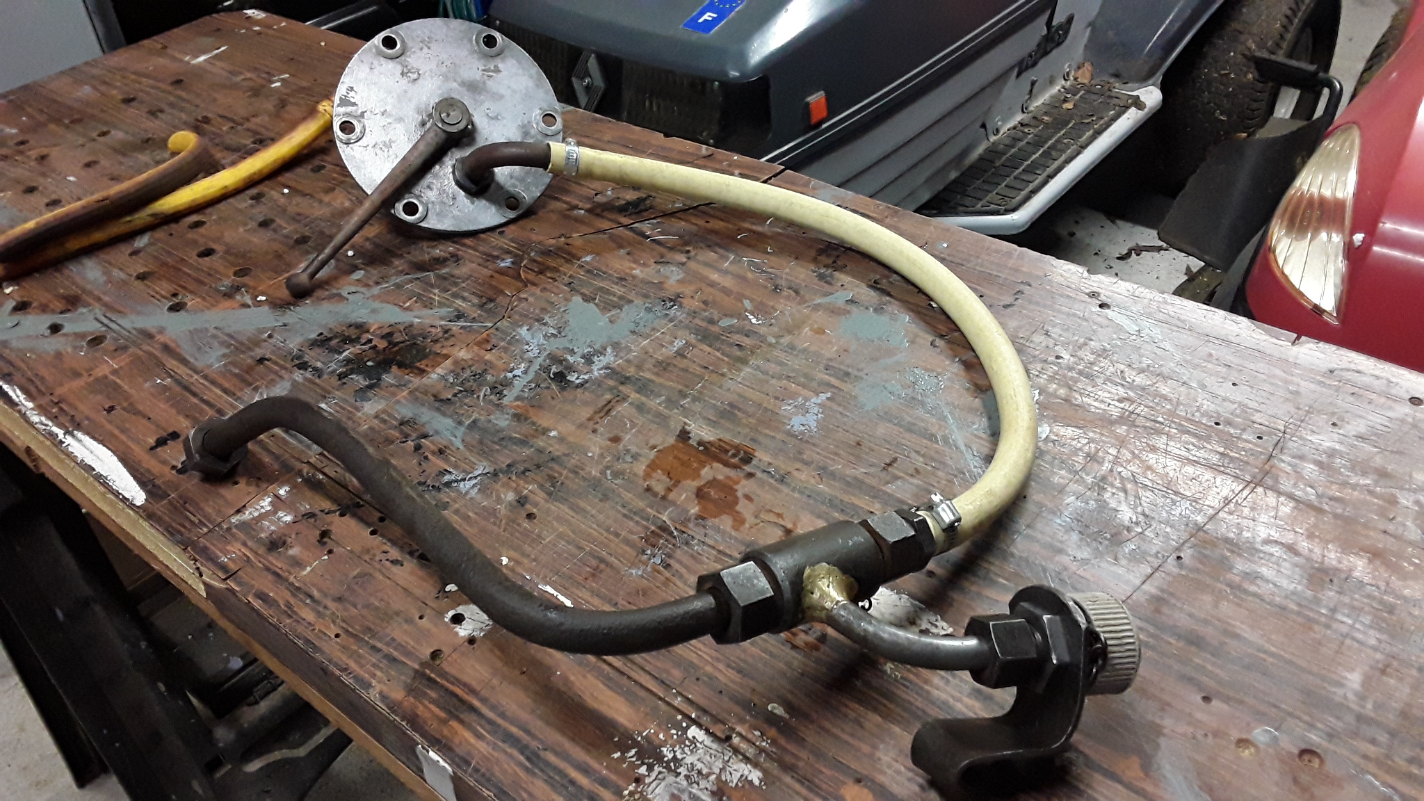

Trouvé à acheter (pas encore fait) une prise hydro de TE20 monté origine pour remorque Ferguson. 1) Mais le tuyau jaune est coupé, regardé en pièce détachée, pas trouvé, est-ce que quelqu'un à eu à changer ce tuyau ? trouvé où ? Si il est facile de mettre avec les raccords origine une autre sorte de tuyau ? Les flexibles hydro, c'est pas ce qui manque, mais pour s'adapter aux raccords, ce serait montés par colliers.
2 ) les raccords sont rouillés, je pensais que c'était du laiton, mais apparement, je penserais à du metal, vu la rouille. Est-ce que ça se brosse bien pour le derouillage et assez solide pour le devissage des raccord ? Pas évident de bien voir sur la photo de la vente.

pour moi pas de souci à remettre en etat c est du solide
pour le tuyau, y a pas de pression sur le retour, donc tu peux utiliser ce que tu veux.
si tu veux refaire à l'origine.... il faudrait retrouver ce type de tuyau jaune.... mais c est pas facile. j'en ai trouvé identique en forme avec les liserés, mais.... orangé/marron..... arrosage

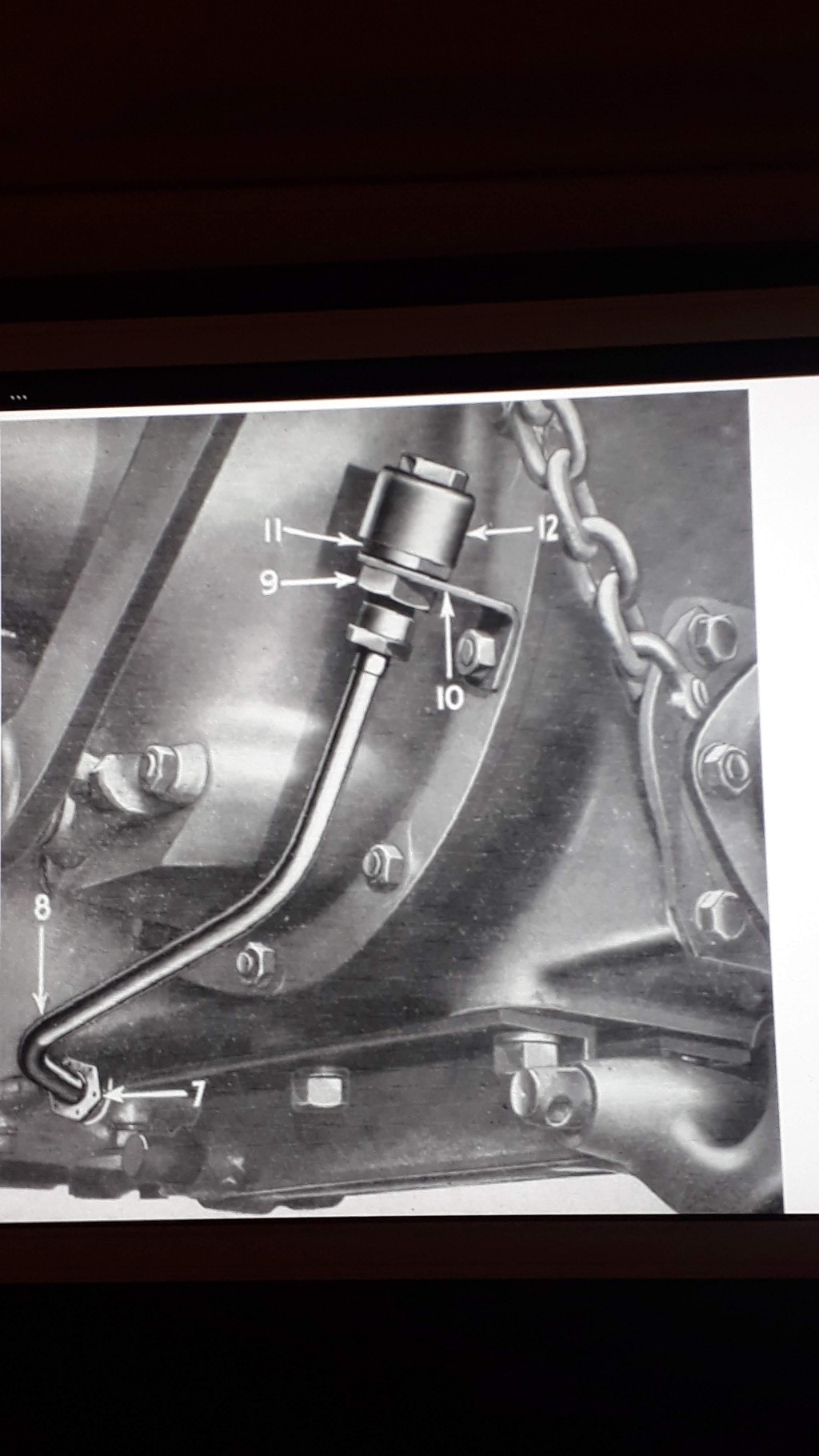

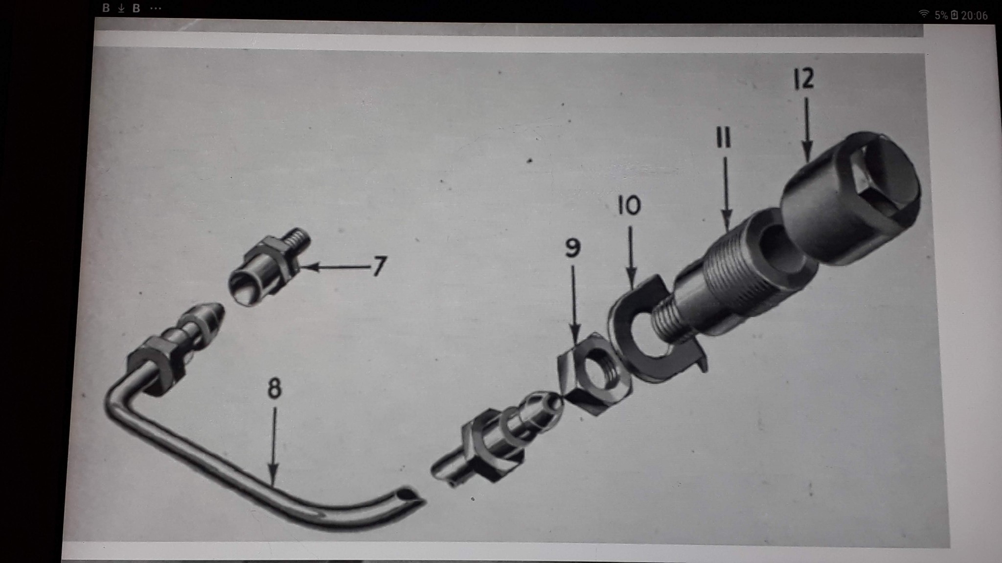

J'ai trouvé ça sur les prises hydro . Pas de retour huile vers le carter. Vu qu'il y avait plusieurs prises selon ce qui était porté.
Verrait bien ce que je vais recevoir.

Reçu la prise hydro trouvé sur LBC
Cambouis enlevé dégraissage demontage/remontage Adaptation d'un tuyau pour le retour. Sur la fixation basse j'ai un écrou femelle et je crois que sur le tracteur a la prise, c'est un bouchon mâle. Va falloir que je trouve un raccord mâle /mâle !!
J'attends qu'il ne pleut plus pour voir ça et faire le montage, avant un coup de peinture.

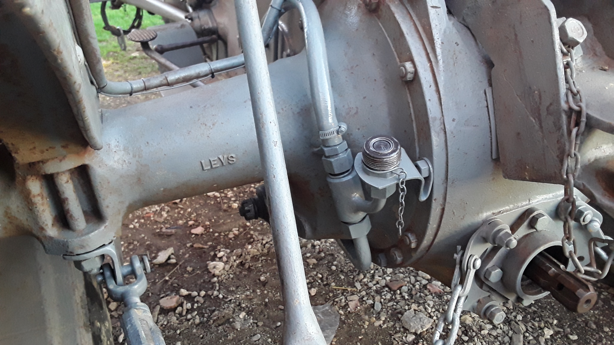

Montage fait, ne reste que le branchement sous le carter, doit trouver un raccord male/mâle à la place du bouchon.
Question à quoi sert le tuyau jaune ? Si on regarde la doc plus haut, il n'y a pas ce tuyau et c'est un montage pour remorque ferguson. Une fois la PDF arrêtée, plus de pression, la benne redescend et par son propre poids renvoie l'huile au carter par le le même tuyau métal. On m'a même conseillé de ne pas mettre le tuyau jaune ? Le système vient d'un FF30 si vous avez des réponses

Les tuyaux de retour supplémentaire est pour accélérer le retour d huile
Selon l utilisation il faut un retour lent... il existait aussi des vanne sur ces prises avec retour pour limiter le débit
C est à tester en fonction de comment tu l utiliseras

Merci fabrice pour l'info. Je ne sais pas si cela a un rapport avec le débit de retour dont tu parles, mais dans la partie plus grosse ou se branche le tuyau jaune, l'huile passe par des petits trous. Cela pourrait bien freiner le débit de retour.
Je n'ai pas branché sous le carter, boulon " bouchon " mâle sur carter sur mon tuyau un gros écrou femelle. Faut un raccord mâle/ mâle
