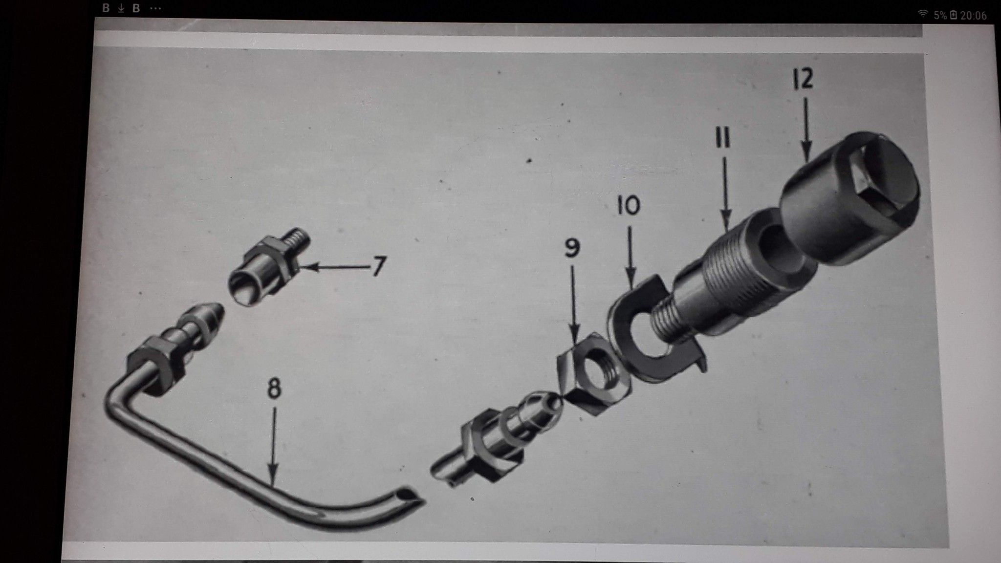

Le raccord c'est le 7

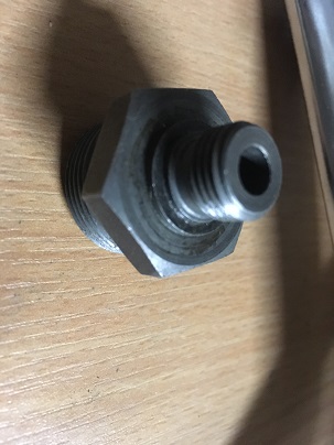

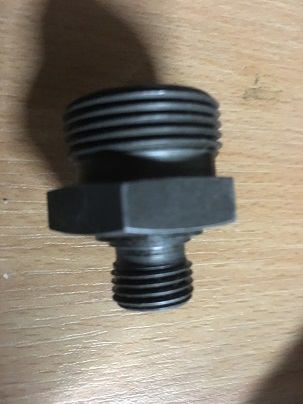

Je recherche la cote en pouce du raccord male /male qui se met à la place du boulon qui fait bouchon bas carter relevage et la prise hydro. Cherché sur sites pièces tracteurs, pas trouvé. Vu aussi sur vente piece hydro ne comprends pas la conversion métrique /pouce.
La cote clé du boulon est une 11/16 qui pourrait correspondre à du 7/16 de diamètre vis ? raccord femelle prise hydro est de env 29,24 mm ce qui 1,51 pouce ? Pas trouvé de raccord. Vu raccord 7/16 mais pas trouvé 7/16/1/51 je suis sur que ce n'est pas ça.
A quoi pourrait correspondre ces mesures pour le raccord pouce ? Essayé de trouver avec des tableaux de conversion, mais je n'arrive à rien dans mes recherches. Si quelqu'un a monté ce genre de raccord et connaît la cote pouce et en plus ou le trouver, suis preneur.
Merci d'avance Bonne journée à tous.

et bien.... pour la dimension de ce raccord... ça m'aura pris une vidange de pont.... le démonter... le mesurer.... 25 litres d'huile.... et je ne parle pas de la main d'oeuvre hips
petit diamètre: 12.6mm (filetage droit)
grand diamètre: 23.85mm (intérieur grand diamètre évasé pour recevoir l'olive du tuyau hydraulique)
clé de 26 pour démonter ce raccord,
bien sur, un joint plat entre le raccord et le carter de pompe hydraulique
j'espere que ça t'aidera.

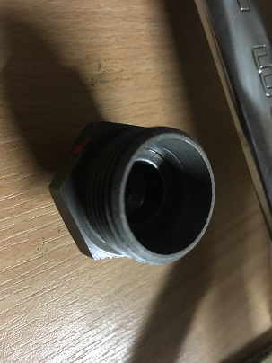

Les cotes pour l'adaptateur ! Un peu confus pour mettre sur site pour une recherche. Aurait été plus simple de mettre .... x .... en pouce.
J'ai tapé sur le net ces indications, des pages et des pages de toutes sortes de raccords, moi il m'en faut qu'un, mais le bon !
Si ça vous dis. PS le raccord est celui qui se trouve collé au carter, le gros est l'ecrou femelle de la prise hydro
Salut les gars, avec les cotes que m'a donné Fabrice, cherché dans les tableaux métriques et pouces des sites de boulonnerie US raccords et adaptateurs hydro. Peut vous dire que des chiffres, numeros, filetage, pas unf unc bsp jic et + j'en avais mal à la tête mur Converti les mm en pouce d'après les tableaux -- filtage 12.6 mm du 1/2 -- filetage 23,85 mm serait du 15/16
J'ai donc cherché -- adaptateur male male inegal 1/2 jic 15/16 bsp -- enfin c'est ce que je pensais vu la conversion mm > pouce.
Pas trouvé, trop compliqué de s'y retrouvé, même sur les sites hydro spécialistes adaptateurs de toutes sortes, rien ne correspond. Je pense que le côté qui se met sur le bas carter relevage est 1/2 pour le raccord sur la prise hydro alors là ! c'est le ponpon lol
Sur Sparex vu 2 raccords hydro, 2 cotes une n'est pas dispo pour le moment l'autre oui mais, 1 c'est 1/4 l'autre 1/2 lequel est le bon ?

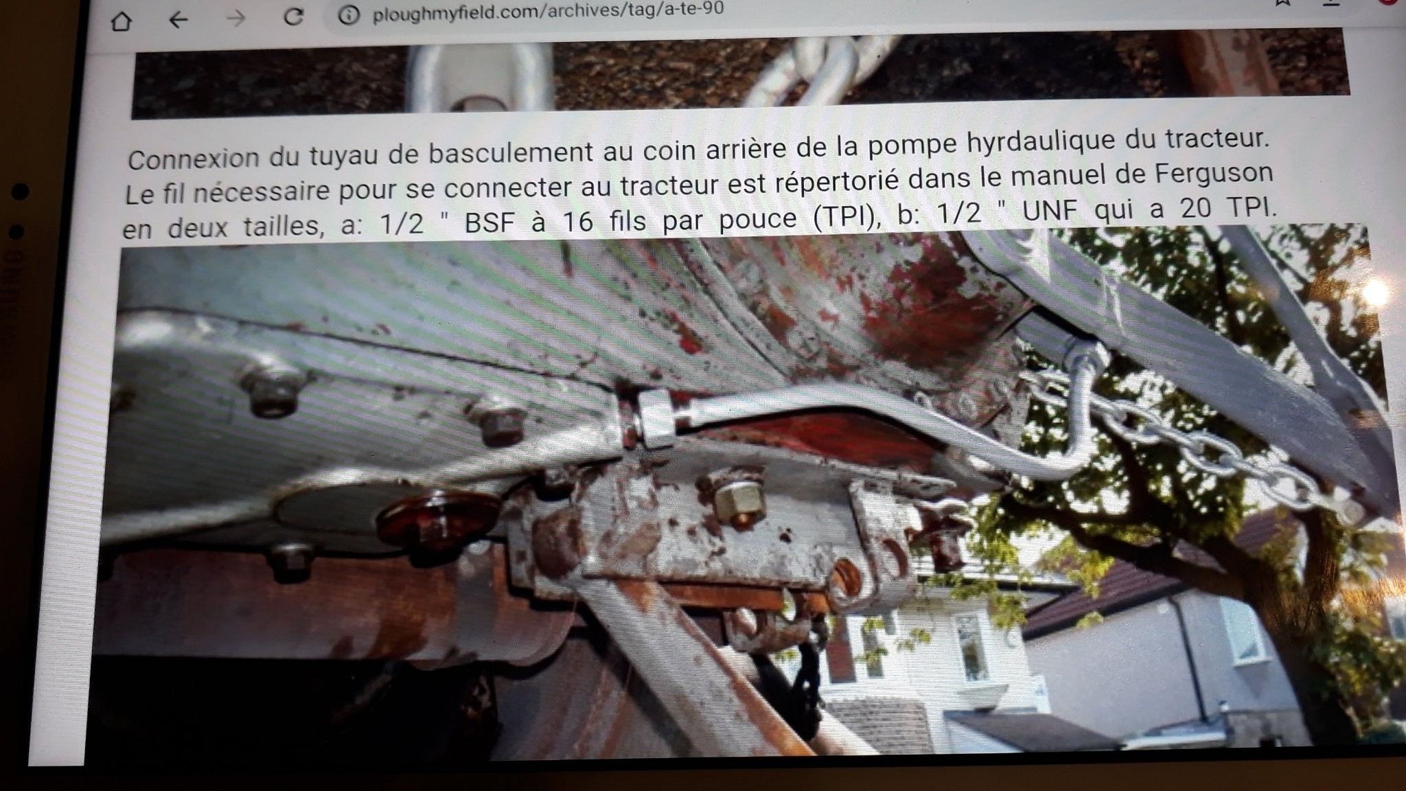

Vous mets une doc anglaise traduite en français ou il est donné les cotes A et B pour le Ferguson. J'avoue ne pas comprendre leur traduction des chiffres pourtant déjà en pouces, j'ai recopié pour mes recherches, malgré ça, je trouve pas, je vais passer pour un nul :oops:
Si parmi vous, une idée ou une connaissance de ce genre de materiel et " des mesures pouces " qui pourrait me renseigner.
