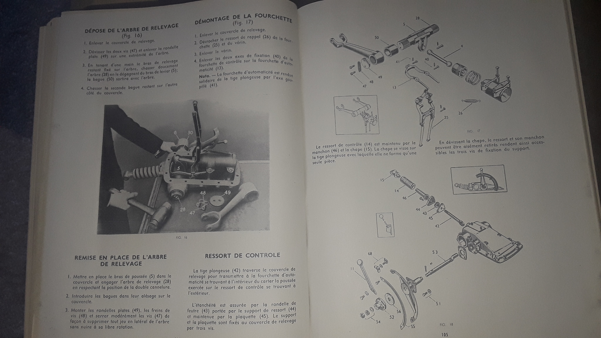

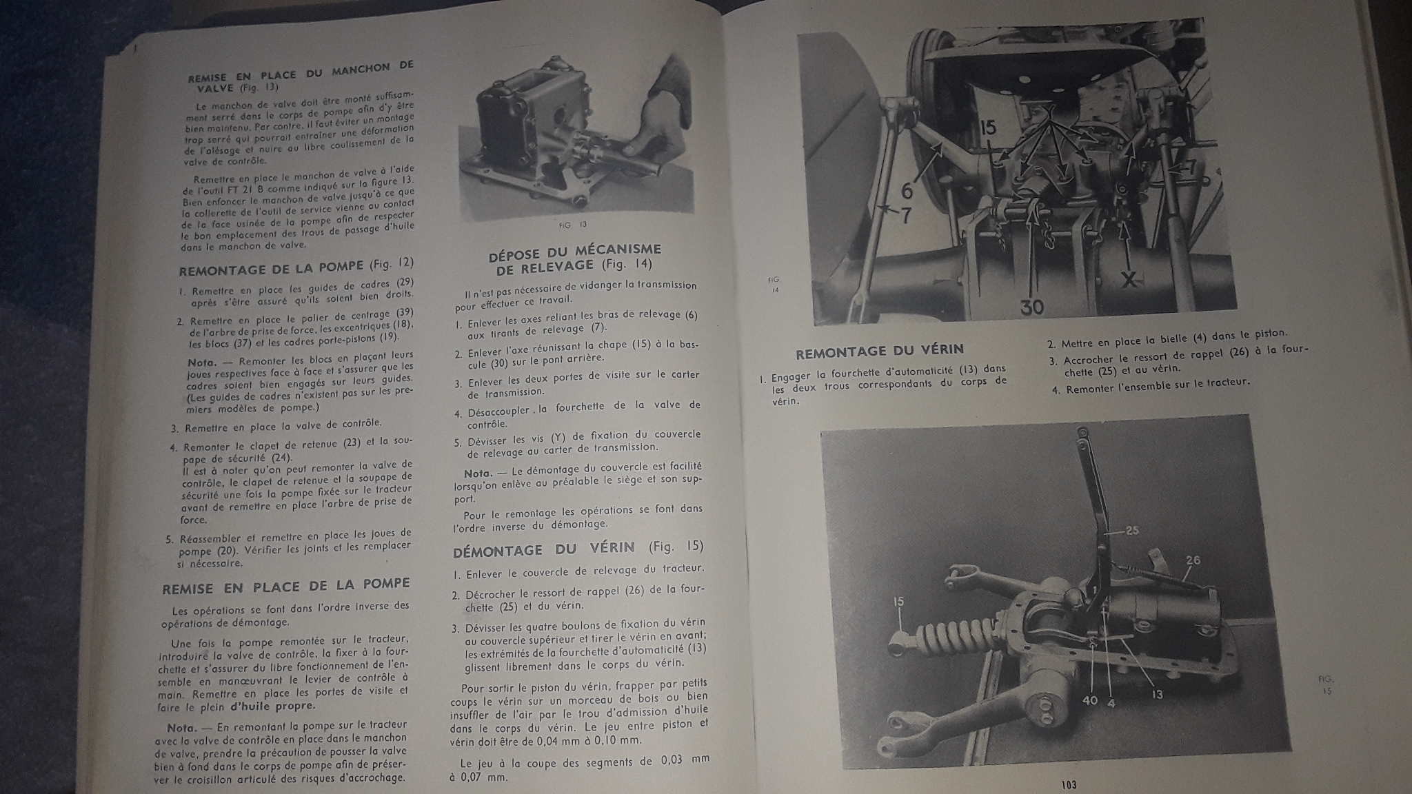

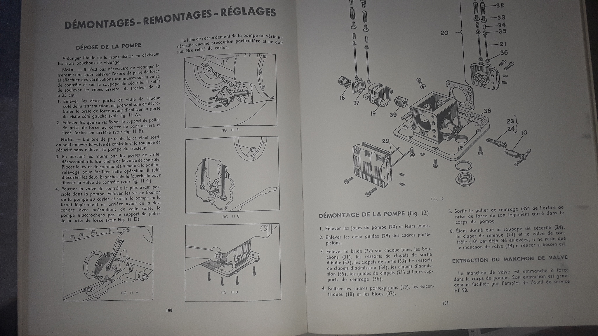

Message par patou18 » 05 Août 2020, 19:20
Si ça peut t'aider pour le demontage/remontage du relevage
Les planches doivent être regardées de bas en haut pour être dans l'ordre.
