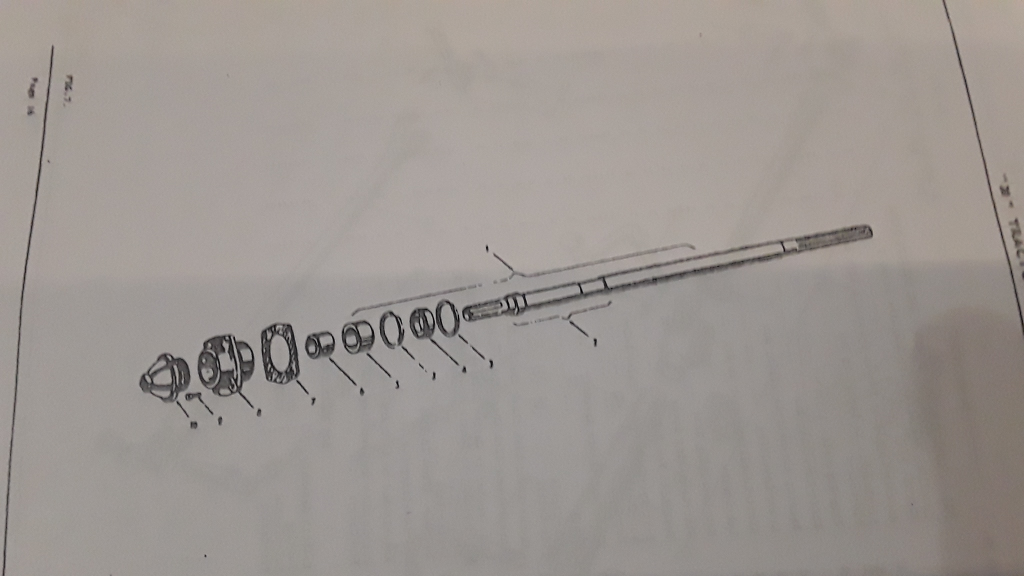

Tu as l'ordre des pièces, pour être sûr de toi, au démontage de ta pdf prends des photos.
Liste des pièces de la PDF à savoir pour PDF origine 1 1/8

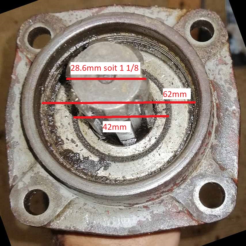

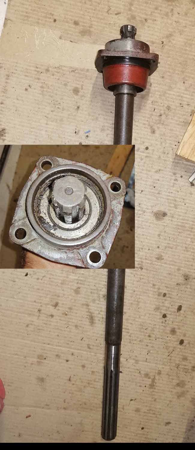

Voici les cotes prises
PG_PDF cote.jpg (257.05 Kio) Consulté 14628 fois
Donc je suis sur la PDF d'origine soit 1 1/8.
Mes dimensions se rapprochent de celles des joints vendus, c'est à dire 41.30 x 61.90mm, cependant je ne peux voir l'épaisseur 16.2 ou 20.3mm.
Donc il me faut démonter et a priori ce n'est pas si facile que cela. J'ai tenté de lire une notice en anglais et celle ci fait référence à de l'outillage spécifique.
On trouve l'arbre complet en vente au environ de 125€, c'est certes plus cher que les joints spi à 10€.
J'attends un peu d'autres réponses et sinon je remets cela à plus tard si il s'avère que cette fuite est si importante que cela...d'autant plus qu'il suffit de dévisser 4 boulons pour démonter la PDF
