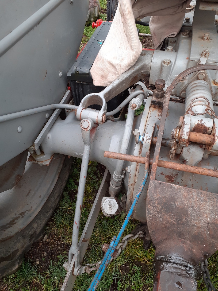

Message par eric03petitgris » 06 Fév 2021, 19:55
sur mon TEF, j ai deux sorties hydraulique. Une a vis pour la remorque basculante, mais a quoi sert l autre? Merci de votre réponse.

Message par flavienc » 06 Fév 2021, 21:03
Certainement un retour au pont, peux-tu nous monter ou est connecter cette prise ?

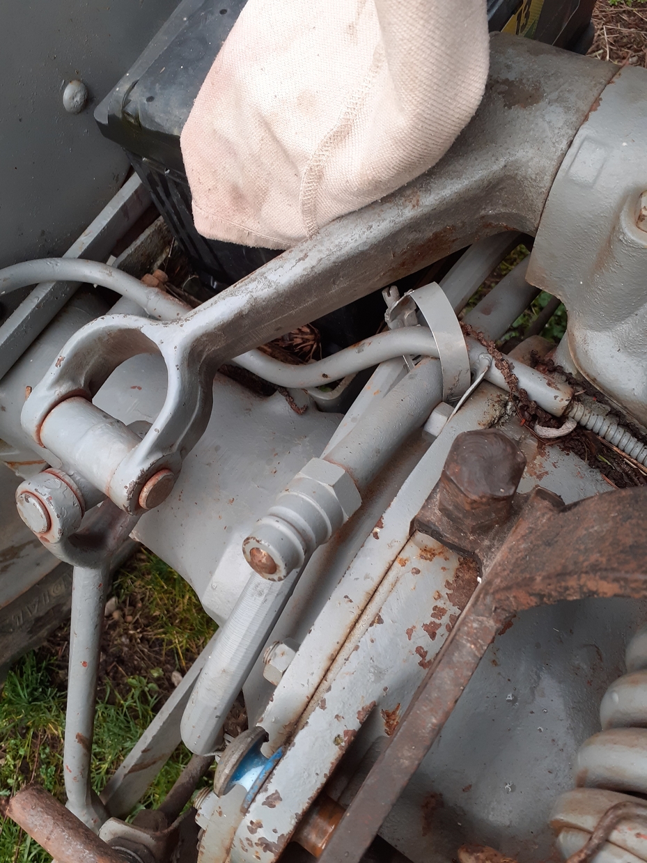

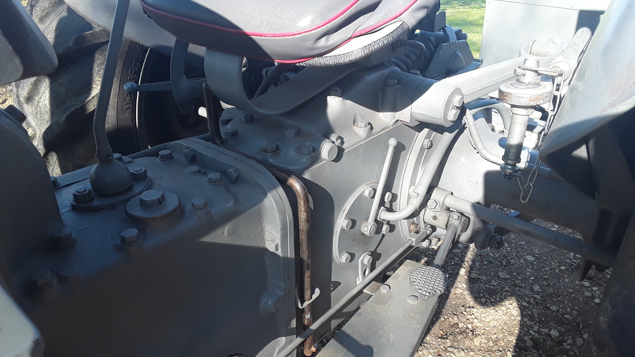

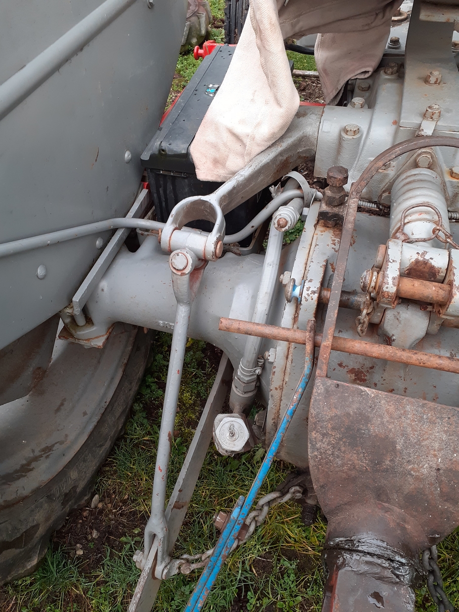

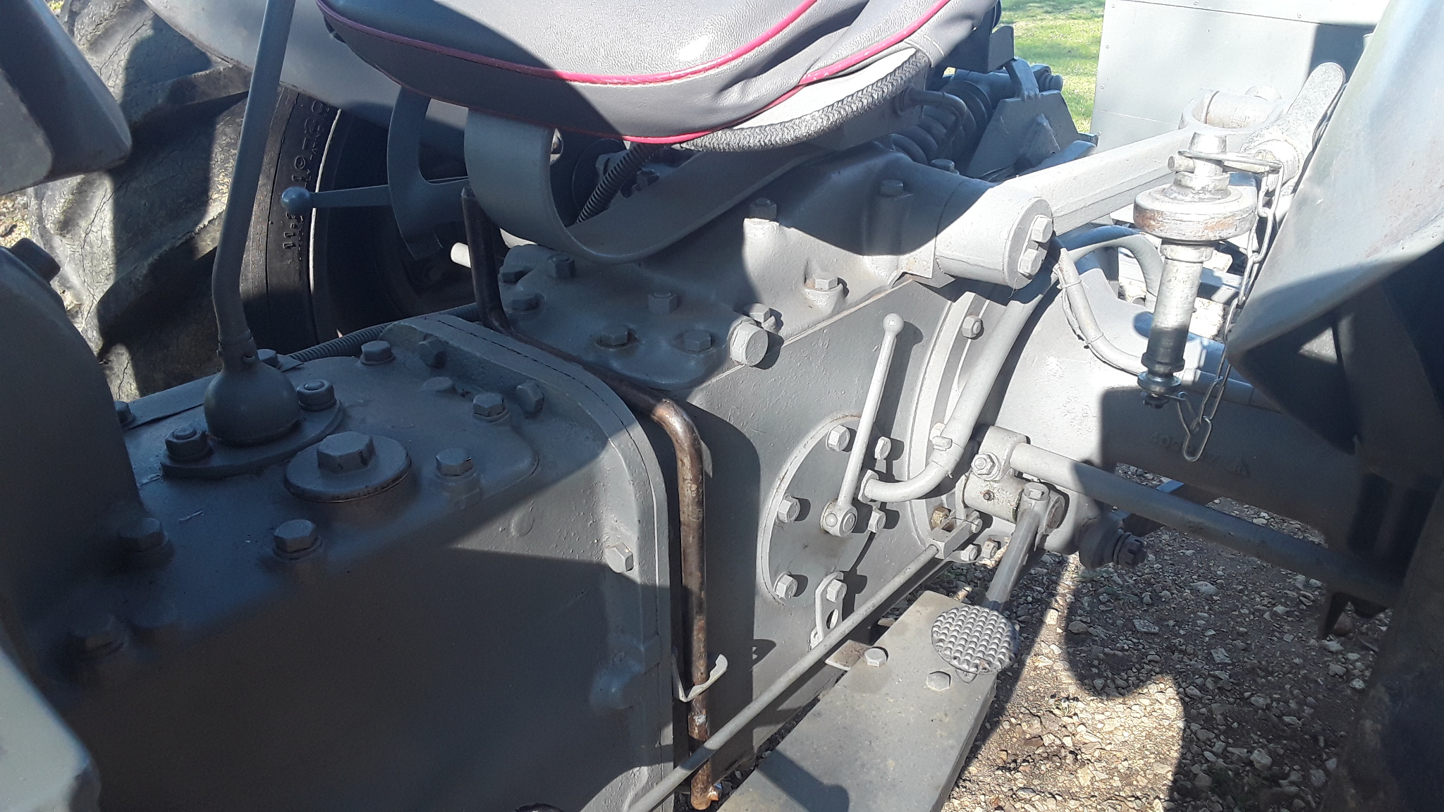

Message par eric03petitgris » 07 Fév 2021, 00:49
la prise ou je branche la remorque est sous le bouchon hexagonal gris a cote de la barre bleue.

Message par patou18 » 07 Fév 2021, 20:58
Vu la position horizontale du circuit hydro, serait pas pris au depart sur le couvercle du carter relevage côté gauche assis. Déjà vu des tracteurs avec une prise hydro de ce type. L'avantage par rapport à l'autre système ? Servirai pas par hasard pour une fendeuse pour avoir un fonctionnement double effet ? Pression pour montée et descente ? Attends d'autres réponses, ce n'était qu'une réflexion. Comme à dit flavien, avec la vue du départ, serait plus facile de te répondre pour ceux qui connaissent l'hydraulique.

Message par eric03petitgris » 08 Fév 2021, 07:46
bonjour a tous,
Merci Patou pour ta réponse,je vous envois une photo bientôt c est mon fils qui a le tracteur, Je pensais a une prise pour un outil genre brabant.

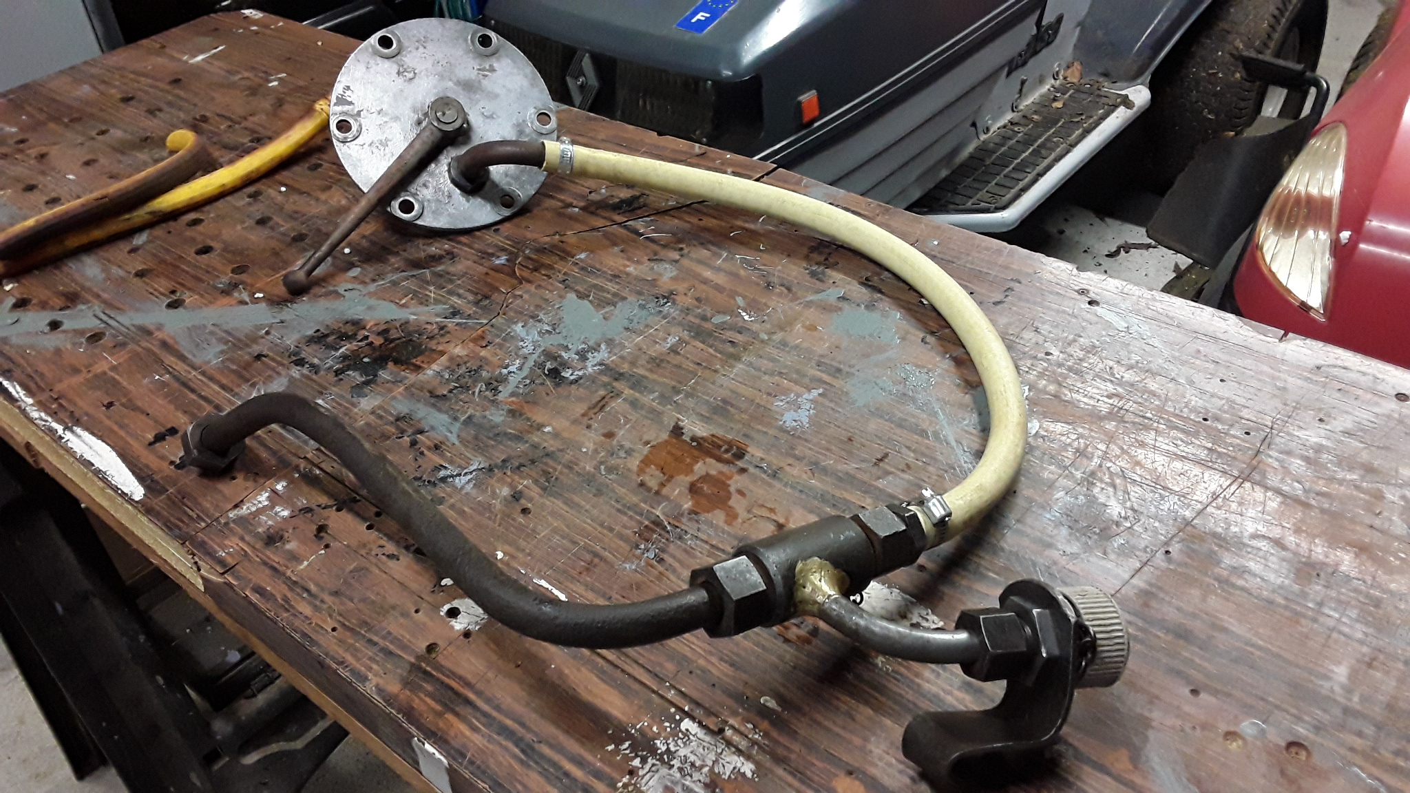

Message par Arnaud0104 » 23 Avr 2021, 05:46
Bonjour Éric03petitgris
Ayant récupérer une remorque ferguson (837s)je cherche à savoir comment je peux installer une prise hydraulique. Si quelque un a des photos. Merci beaucoup yesss

Message par patou18 » 23 Avr 2021, 09:25
hydro de base pour vérin simple effet, c'est le poids de la benne qui renvoie l'huile.
Départ sous le carter huile relevage, enlever le bouchon et y mettre un raccord et retour vers le carter huile par la trappe manette prise relevage
Il te faut percer le couvercle pour y mettre le retour huile. J'avais trouver celui-ci sur LBC tracteur vendu en pièces détachées.
