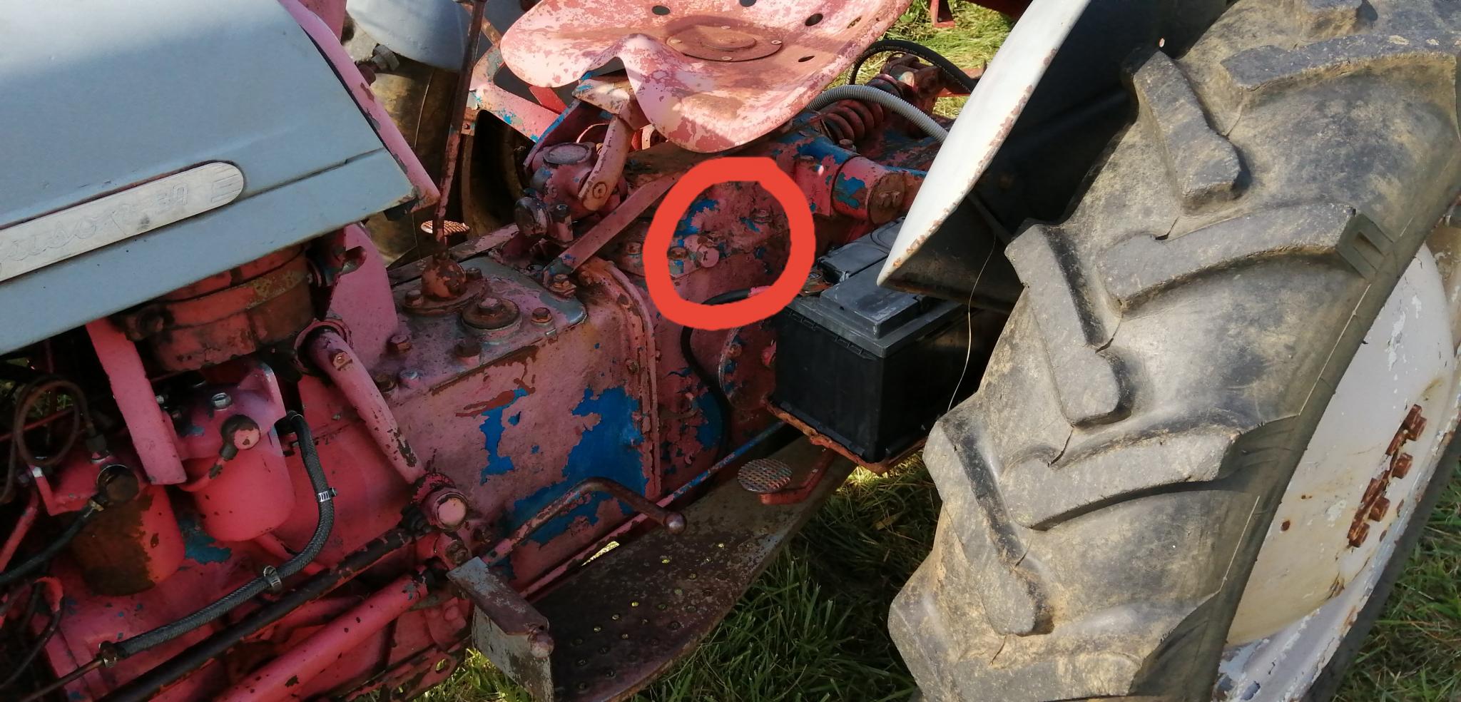

Bonjour je voudrais savoir si ce bouchon ( voir photo ) était une prise d'huile ? j'aimerai y mettre la prise hydraulique de ma benne avec une vanne .
J'utilise deja bouchon de droite pour mon chargeur mais je ne sais pas ci celui de gauche est également une prise ...
Actuellement je suis branché dans le carter de la pompe mais ca fuit et je n'arrive pas a résoudre le soucis grr comme il s'agit d'un filet spéciale peut etre qu'il n'étais pas monté avec le bon raccord a l'époque ?
Je fermerai donc ce bouchon (qui ne fuit que lorsqu'il est en pression) comme ca j'ai une vanne pour ma benne et une vanne pour le chargeur ,soit chargeur soit benne car actuellement je debranche le flexible de la benne car je ne sais pas ce qu'il peut se passer ,peut etre que le chargeur et la benne pourrait monté en meme temps ?

non sur ff30 se bouchon n'est pas 1 prise hydraulique c'est la soupape de sécuriée de la pompe hydraulique

Bonjour merci pour l'info, ma seule solution est de mettre une vanne 3 voies de l'autre côté alors.
Car ça m'embête de changer la pompe qui fonctionne très bien pour un filetage hs :roll:

Tu peux changer que le carter de pompe pour avoir un filetage neuf... et mettre ton mécanisme dans le nouveau

Bonjour merci pour l'info, je pensais qu'il fallait changer la pompe complètement.
