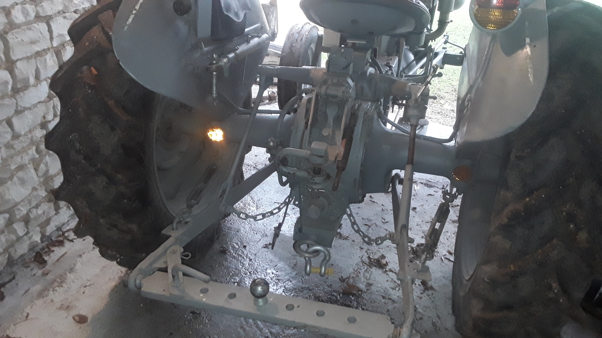

Les stabilisateurs tendus empêchent les bras de descendre plus bas. Même chargé, la remorque reste stable verticale comme horizontale. Tirants stabilisateurs/cornieres sous les ailes, sur les bras et blocage de la barre à trous, c'est fait maison.
Trouvait un peu fragile et pas très pratique les éléments vendues sur les sites.
L'idéal c'est de mettre 2 tirants stabilisateurs réglables. Quand je mets la remorque sur la boule, je règle les tendeurs parallèles aux bras de niveau a hauteur du timon remorque et ça bouge plus, les tendeurs empêchent les bras de descendre, la remorque ne bouge pas de hauteur, chargée ou pas et les bras ne se balancent pas. Je ne touche pas à la manette relevage ( en bas ) et ne mets pas la prise de force en route ( pas de pression dans le relevage) C'est vrai que sur ces tracteurs, il est difficile de stabiliser la hauteur même avec la prise de force en route. La pression a la pompe n'est pas constante, au ralenti tout redescend. Si pas d'arrêts des bras, ils sont trop bas pour un timon remorqque de voiture. En plus si pas de stabilisateurs, remorque ou Bennette se baladent de DTE à GHE.

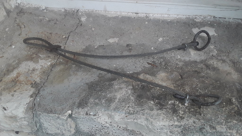

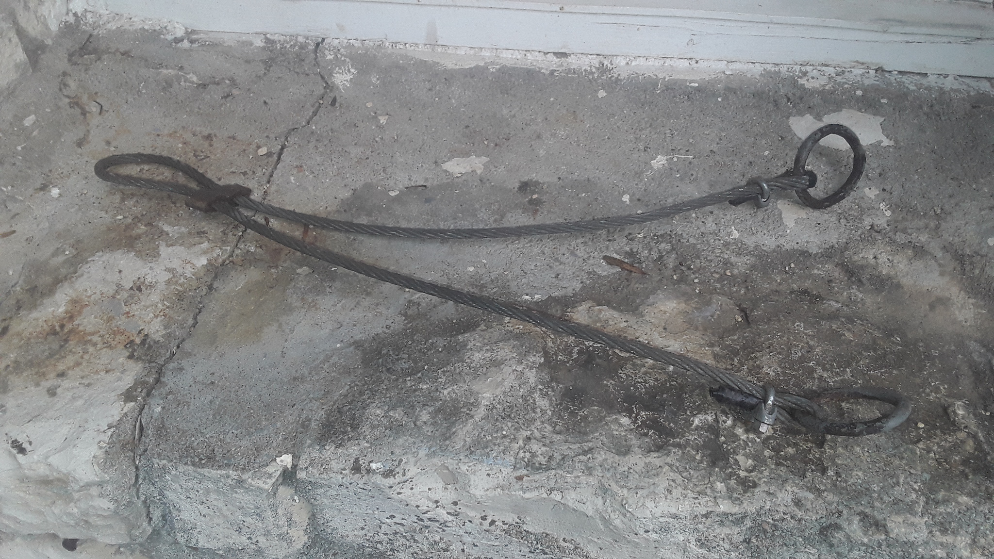

Une autre solution simple et efficace vue sur le forum pour empêcher les bras de descendre:
Message(s) : 1604
Re: Relevage non fixe
Message par patou18 » 13 Déc 2023, 10:37
Câble pour retenir les bras de niveau, comme avec des chaînes, en complément tendeurs c'est l'idéal et le + simple pour bloquer les bras.
Bonjour colin
Vrai qu'avec les tendeurs de bras serrés, ça empêche la descente. Mais avec 1 charge très lourde sur le timon ou mal répartie dans la remorque " ça appuie un peu sur les bras et il y a une légère souplesse du tout. Le mieux est l'attache par chaine ou câble, ce que je fait et oublier de dire dans mon message. Fabriqué triangle avec câble et 3 anneaux que je fixe en haut sur l'attache remorque et en bas de chaque côté dans la partie de la barre d'attelage qui entre dans les rotules des bras. Ça passe juste mais ça le fait ! Bien sûr il y a remorque et remorque, j'ai fait pour une 500 KG il est d'ailleurs pas trop conseillé de tirer des grosses charges par les bras, mieux vaut par attache remorque du bâtifait pour ou sous le pont.
