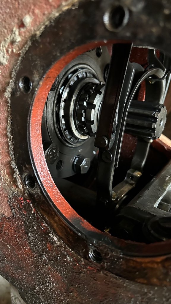

Comme précisé dans ma présentation, j'ai commencé la remise en état du P'tit gris en cherchant d'où provenait le problème du relevage.
Après quelques recherches, je soupçonnais la valve de contrôle, et de fait, elle est grippée : lorsqu'on actionne le levier, la tige de la valve se tord vers le bas au lieu de coulisser... Je cherche encore comment désaccoupler la fourchette du T de la valve, ça n'a pas l'air de vouloir venir, mais je n'ai pas pu insister longtemps ce soir. Une astuce que je ne connaîtrais pas ? Rien ne semble indiqué à ce propos dans le manuel d'atelier.

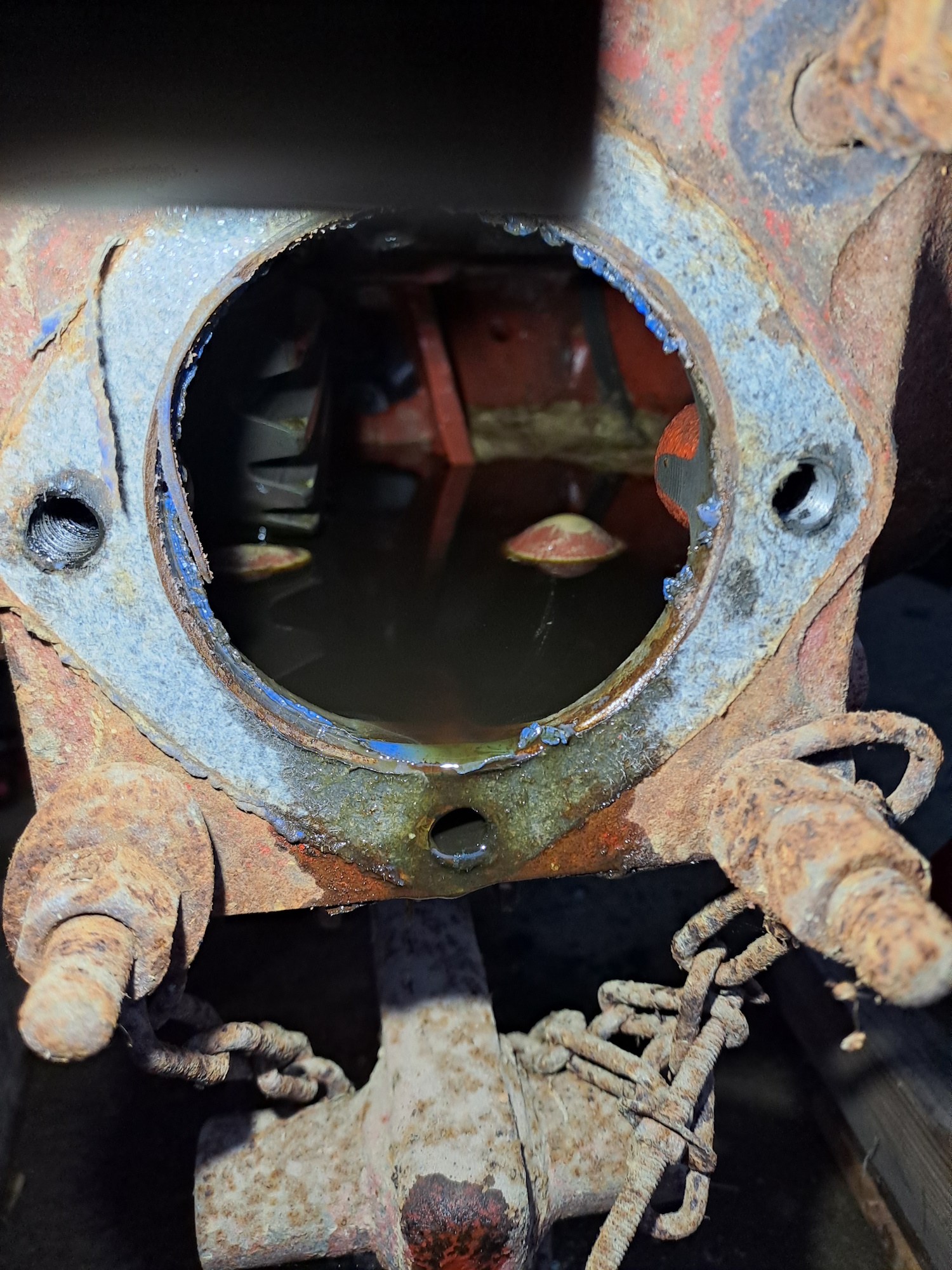

Concernant l'huile, sont état ne m'a pas choqué, elle m'a eu l'air plutôt propre. En revanche, pas mal de mayo dans le fond du carter, due je suppose aux dix ans passés à moisir dans une grange...
Je dois avouer que l'absence totale de filtre dans un système hydraulique me rend un peu nerveux...
Il reste pas mal d'huile au niveau de la sortie de PDF, pas de possibilité de vidange de ce côté ?

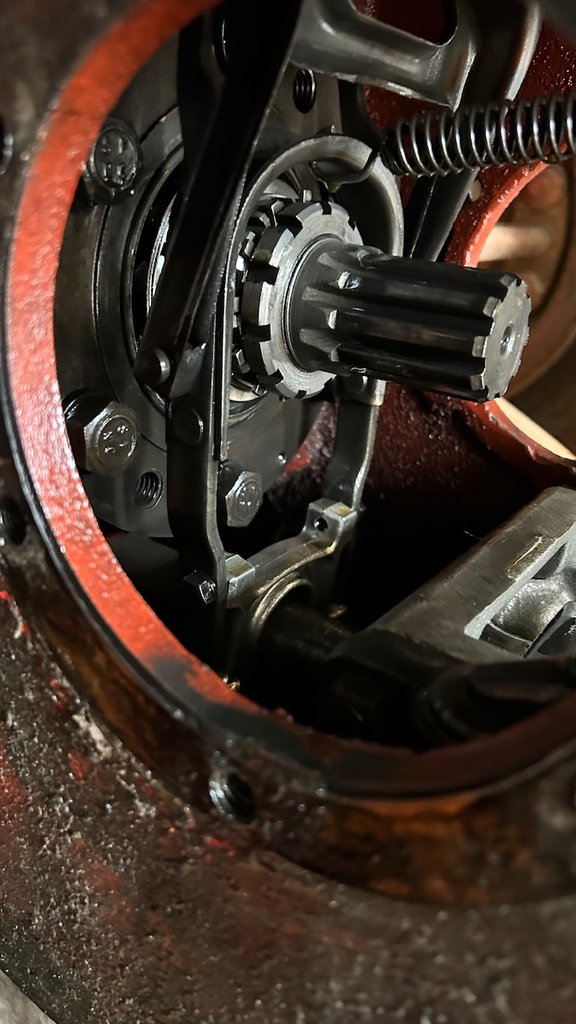

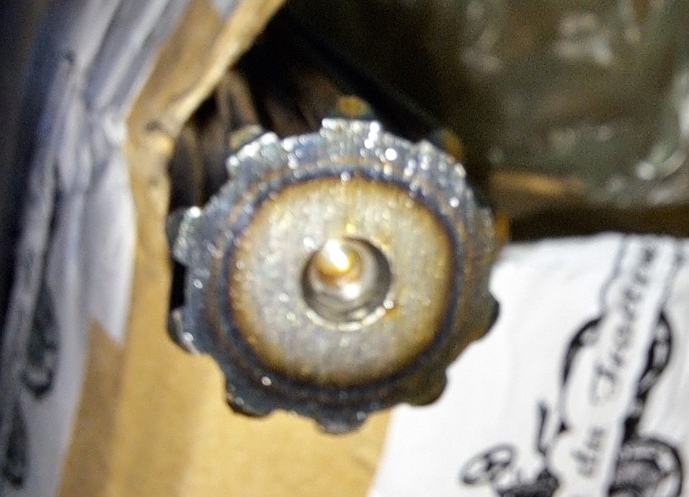

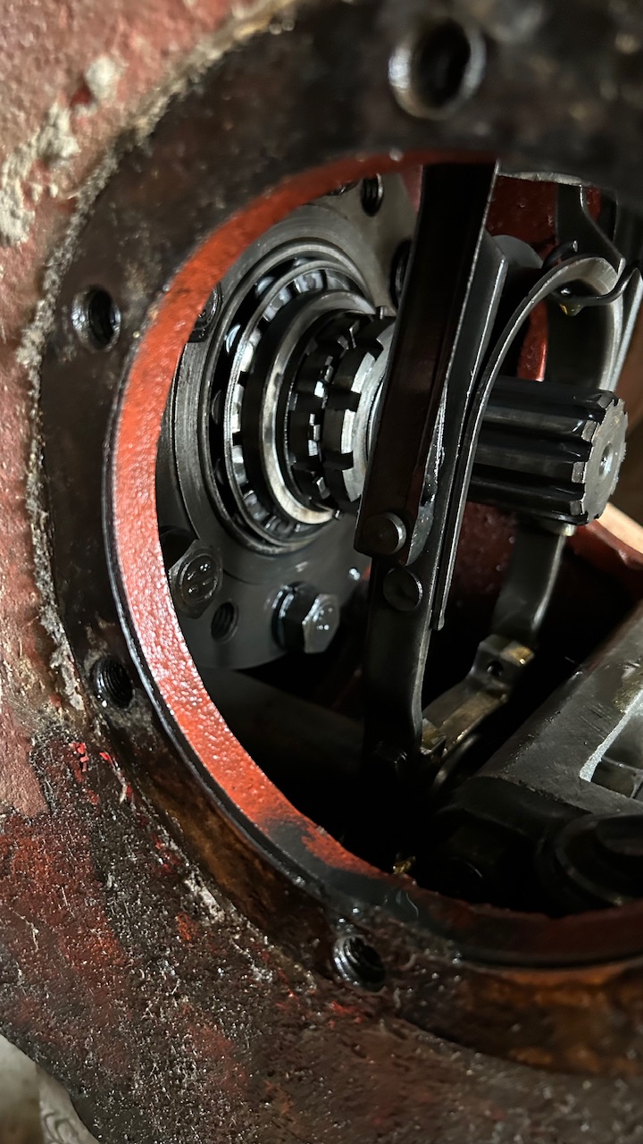

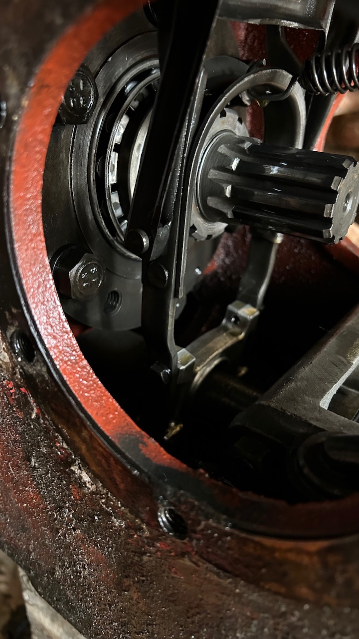

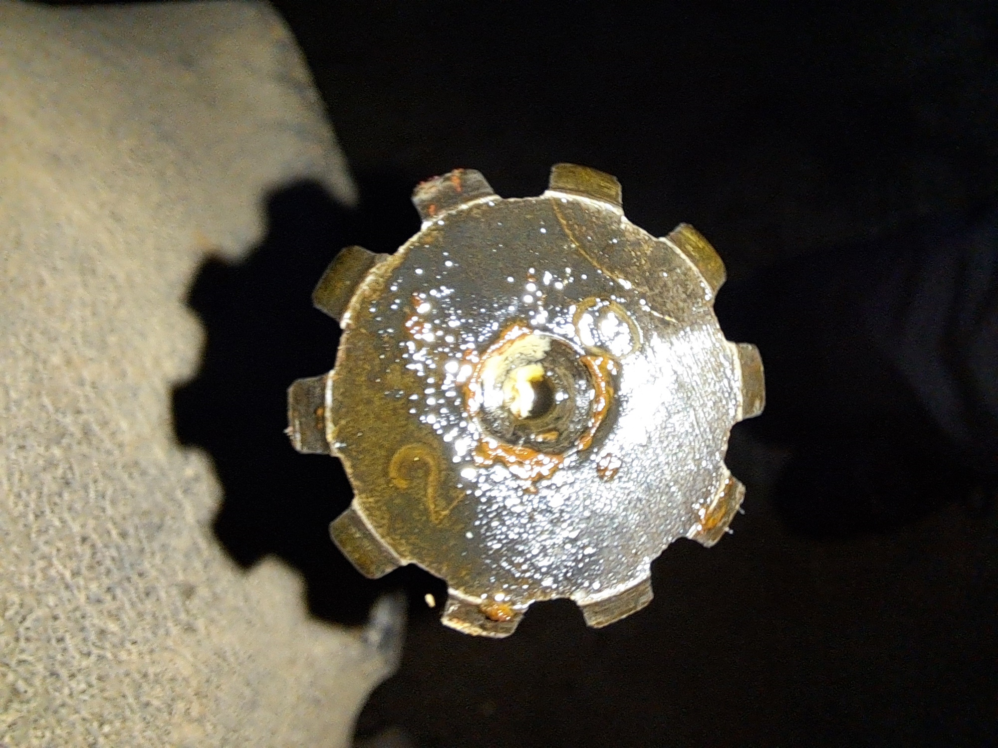

J'ai aussi prévu de passer ma PDF en taille standard, mais l'arbre que j'ai reçu me paraît très faible comparé à celui d'origine, les cannelures de la partie interne sont bien moins prononcées que celles d'origine :
Est-ce normal ? Les vôtres sont comme ça aussi ? Ça a l'air de se monter normalement, je l'ai mis en place pour voir (et pour boucher le trou pour la nuit).

Pour finir la vidange, tu peux tout simplement aspirer ce qui reste avec une grosse seringue à huile, comme celles utilisées pour les ponts de voitures anciennes. Perso, j’utilise un truc comme ça :

Merci pour vos conseils, messieurs, la pompe est sortie. la valve était bien grippée, mais une fois débloquée à la main elle s'est remise à coulisser naturellement dans son logement. Je pense la réutiliser, elle semble propre et la neuve que j'ai reçue aujourd'hui ne rentre pas...
J'ai réussi à pomper le plus gros de l'huile à l'aide d'une petite pompe à main à 2€, j'en suis à évacuer la mayo. Ben c'est pas de la Maille. :mrgreen:

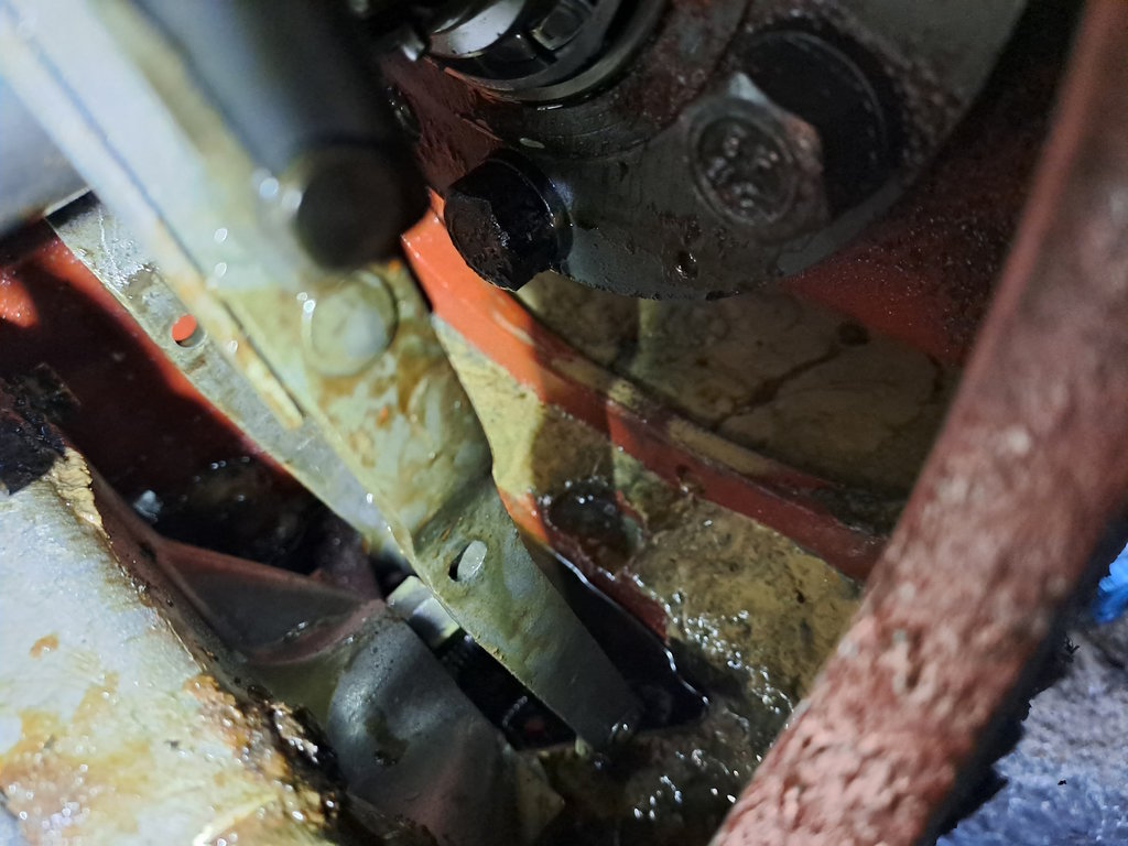

J'ai encore un problème : je viens de finir de remettre au propre tout le fond du carter, j'ai dégrippé et remonté la valve de contrôle, mais le problème initial subsiste : lorsque j'actionne le levier de relevage, la fourchette recule en entraînant bien la valve, mais elle finit par buter contre le carter et est alors rappelée par un ressort, ce qui relève le levier.
Est-ce que c'est normal ? Je ne comprends pas ce qui cloche, tout à l'air bon... pfff

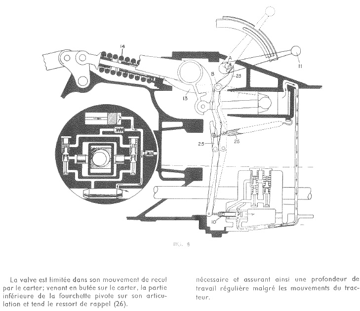

Tiens, j'ai trouvé un schéma dans le manuel qui montre bien les faits :
Sans titre.jpg (126.9 Kio) Consulté 60238 fois
Donc, le fait que la fourchette vienne en butée contre le carter est normal et elle tend bien le ressort 26. Reste la question : pourquoi la tension de ce ressort relève le levier ?

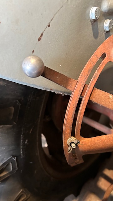

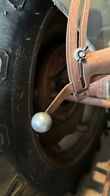

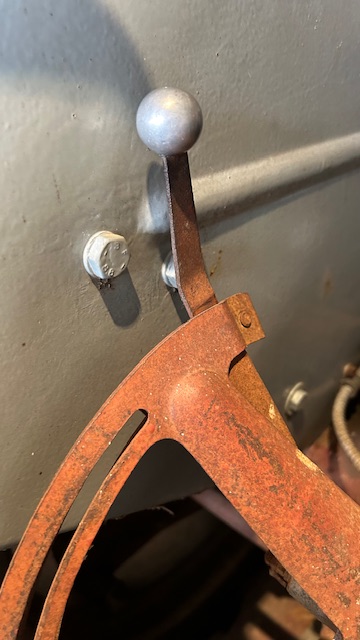

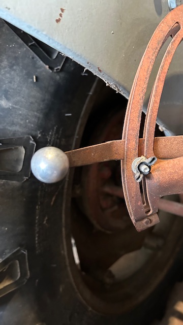

Message par Fabrice ff30 » 30 Mars 2024, 21:03

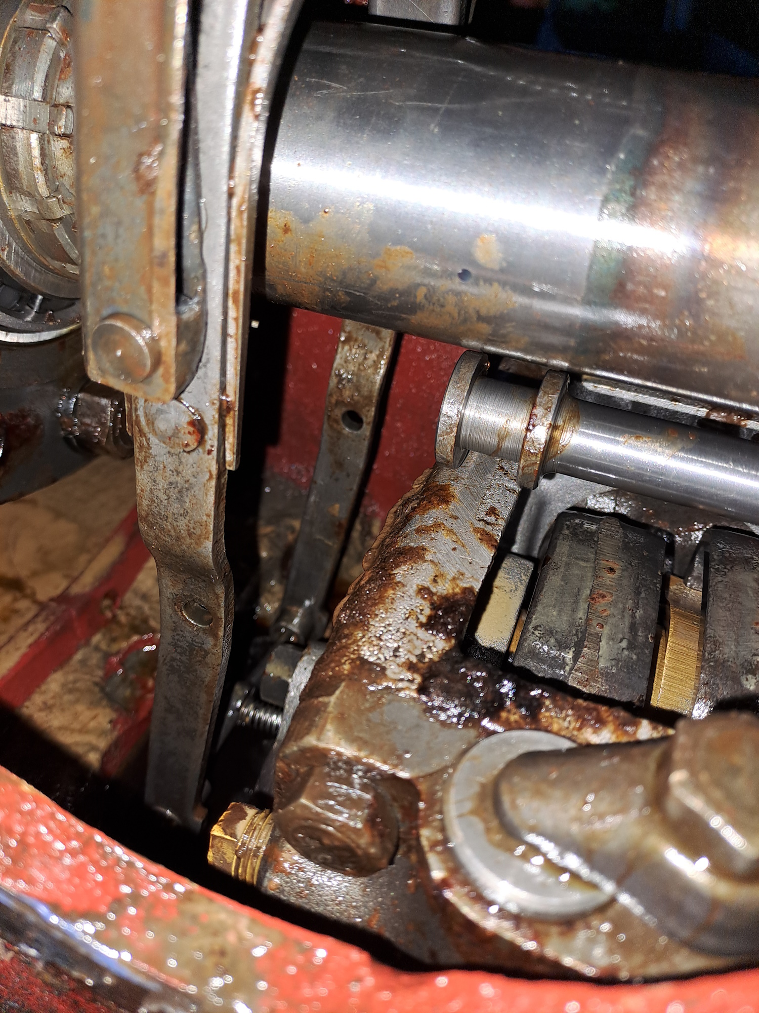

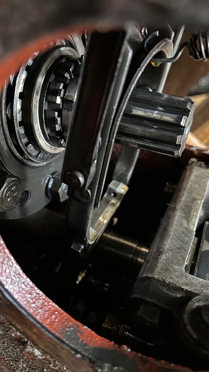

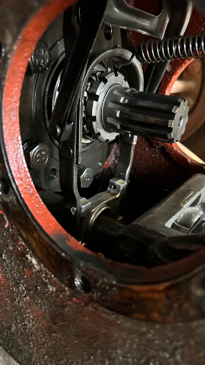

Pour soutenir le diagnostic de notre ami Colin
Je rajoutes qlqs photos de position manettes sur le secteur versus la tringlerie
Re: Remise en état du relevage de mon FF30DS
Message par Fabrice ff30 » 30 Mars 2024, 21:07
Dans la dernière position en effet le ressort veux faire revenir en avant la tringlerie mais grasse à la rondelle de friction bien serrée la tringlerie et la manette ne bougent pas
J espère que ces photos t aideront à comparer avec ton relevage

Message par Desmotwin » 30 Mars 2024, 22:25
Merci beaucoup pour votre aide, effectivement sur la dernière photo le ressort est bien tendu comme sur le mien, ça me rassure. :D
