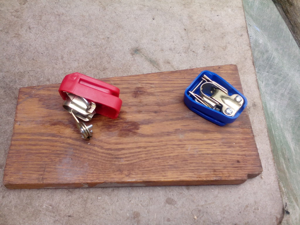

Message par patou18 » 15 Août 2017, 14:22
Hier a carrouf en allant faire les courses, j'ai été voir le rayon brico pour acheter quelques articles, et je suis tombé sur un système de branchement batterie que je ne connaissait pas. C'est un pack de 2 contacts batterie, genre clip, principe assez simple, on met le clip sur la batterie et on appuie, cela fait un serrage autour de la borne et c'est tout. Peut servir de coupe batterie, on soulève le clip, et on l'enlève de la borne, rapide et pratique. Même pour simplement le montage, cela évite la clé quand on veut enlever/remettre la batterie. Pas cher env 10€.
Message(s) : 1814
Re: Coupe batterie sur + ou --
Message par balou » 15 Août 2017, 16:36
Trop léger à mon goût ...
Crdt
balou
Message(s) : 379
Message par patou18 » 19 Août 2017, 11:37
Effectivement, le côté pratique pour le démontage/remontage batterie, c'est pas mal. Pour faire coupe batterie en enlevant la cosse, là, d'accord avec toi Balou, declipser/reclipser, j'ai peur que ça détende le mécanisme serrage. A voir même avec les vibrations, si ça n'aurait pas tendance a faire glisser la fermeture sur la cosse batterie. On vas voir avec le temps. Mais pour couper la batterie, je vais passer par un coupe batterie classique. Bon week-end a tous.
