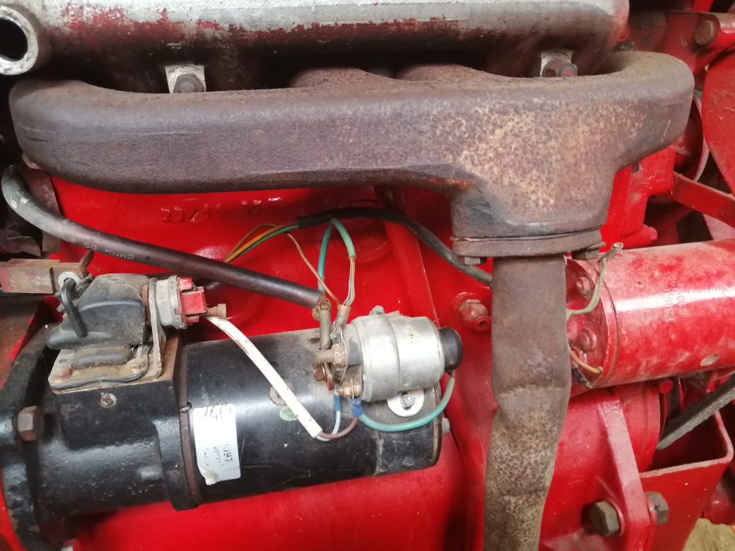

Message par Sébastien61 » 05 Mai 2021, 17:51
bon je pense que j'ai un problement de branchement est ce que quelquun peut m'aider deja pour savoir si le demarreur est correct
le cable blanc c'est un bouton car le contacteur rouge ne marche plus
le gros cable noir est branché sur le plus
