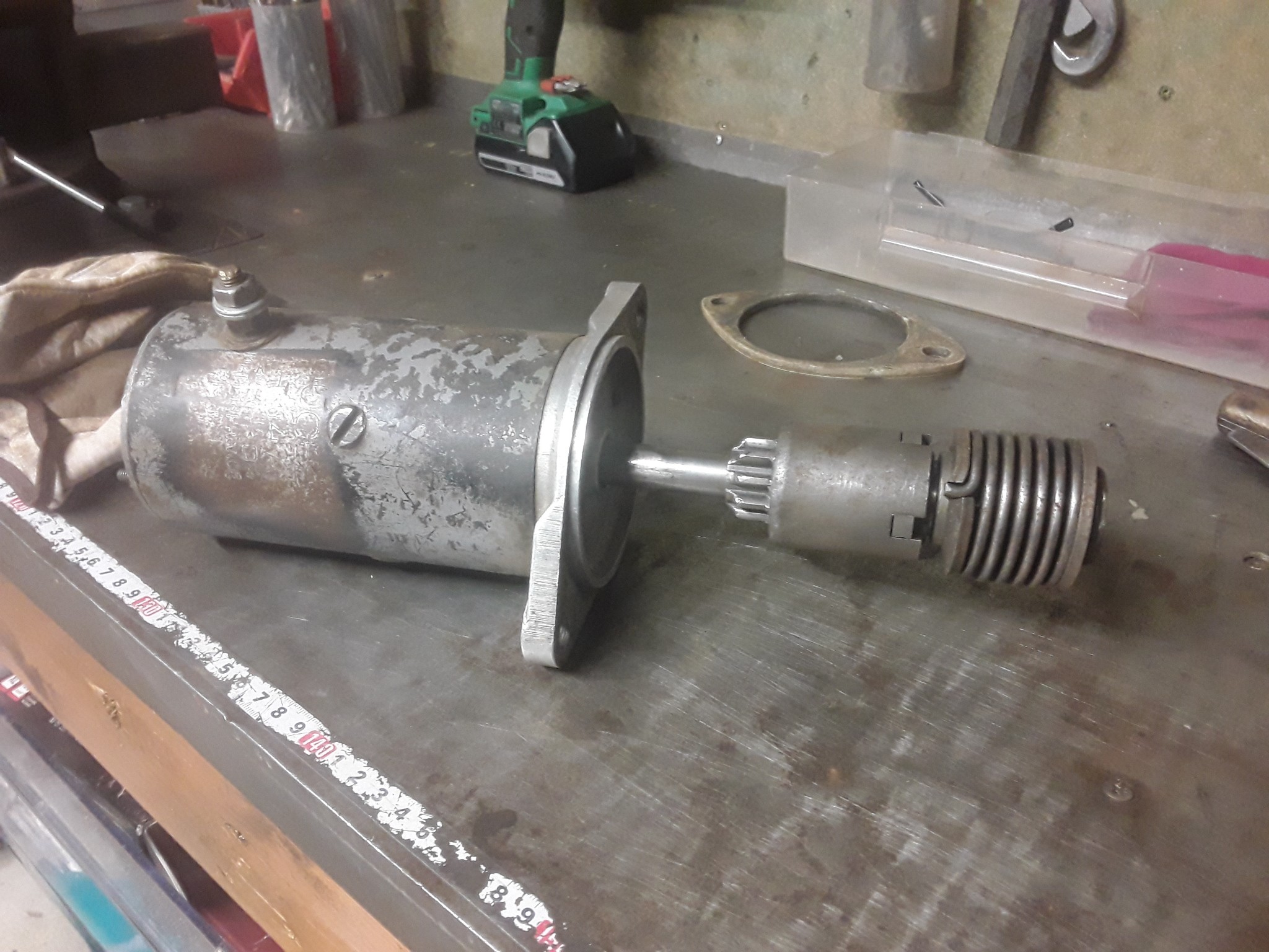

J'ai un petit soucis avec mon démareur sur mon tea20
Essaie de redémarrage après 18 mois sans bouger. Le démareur tourne mais n'accroche pas la couronne du volant moteur. Après retrait du démareur, je me rends compte que l'ensemble engranage et cloche coulissent très mal. Un nettoyage s'impose.
Y a-t-il des précautions particulières ? Auriez vous des conseils ?
Ci dessous une petite photo du démareur. Oui je sais les dents sont un peu usées, mais il en reste :wink:

-- DUCELIER 434 A -- a lanceur type BENDIX pignon usé, après changement par 1 LUCAS c'est reparti, c'était bien l'usure importante du pignon qui n'entrainait plus moteur
Avant tout, quel marque ton démarreur ? ce serait pas par hasard un " DUCELIER " j'ai eu ce modèle sur mon TEA20
Ceci dit si le démarreur tourne et n'entraîne pas le moteur, pense pas qu'un nettoyage suffira, cela n'accrohera pas plus la couronne moteur.
Déjà voir si batterie bien chargé et carburation bien réglé, après si ça nickel voir usure dent de la couronne, si comme celle du pignon OUPS !
Perso ce serait le pignon du lanceur " type BENDIX " trop usé. Le blem c'est de trouver " ce pignon " si de marque DUCELIER
Mon TEA20 même problème pignon usé comme le tien, chercher sur le net rien trouvé pour remplacement.
Pour cette raison, changer de démarreur pour du " LUCAS " on trouve facilement le pignon seul pour pas cher en cas d'usure de celui -ci

Le démarreur tourne sans problème, la couronne ne présente pas de signe d'usure. Pour le moment, c'est le pignon qui coulisse mal ( pas eu le temps de m'en occuper depuis le post) et donc ne se met pas en position d'aller sur la couronne.

Le demarreur sorti du tracteur le mettre a l'étau bien serré, ensuite avec la batterie du tracteur et des pinces et le faire tourner. Essayer un bon coup de wd40 sur le mécanisme pour débloquer qui sait ! Si le pignon se déplace pas assez vite, peut-être blem de puissance du démarreur, tourne pas assez vite, normalement rare que ça coince sur le mécanisme/ressort, tout ça c'est du costaud lol
