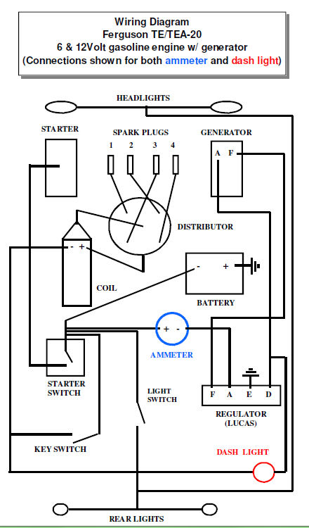

Message par Alan 202 » 11 Nov 2013, 21:40
J'ai un schéma :
Le + vers l'allumeur et le - au contact
schéma éléc.jpg (65.82 Kio) Consulté 33033 fois
Et aussi ce lien sur la Triumph qui avait le même moteur essence, (avec quelques modifs ) que nos pépères
http://www.trregisterfrance.com/meca/bobine.html

Message par SEPPI » 12 Nov 2013, 22:24
Alan,
Oui c'est la logique anglaise: le moins on le suit et on connecte toujours un fil moins à un autre fil moins.
Mais Rumkopf ( qui inventa la bobine) n'était pas anglais et il est d'un autre avis.. haha
PS des schémas il y en a , des tas. Le principal c'est d'essayer de comprendre comment cela marche, ce que tu me sembles faire depuis des mois! bravo

PS Alan: tu verras que sur ce schéma on n'indique aucune polarité pour la bobine...
Re: + a la masse...
Message par Alan 202 » 13 Nov 2013, 17:47
Seppi a écrit:PS Alan: tu verras que sur ce schéma on n'indique aucune polarité pour la bobine...
J'ai ce schéma aussi........ +1
