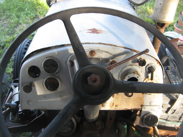

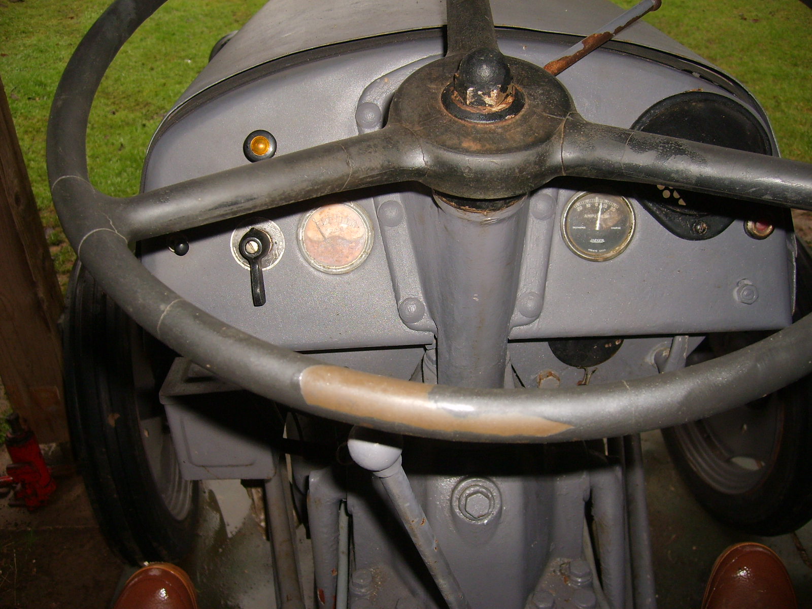

Message par Massey 37 » 30 Jan 2017, 11:08
Pour alimenter la "polémique" (je rigole papy dirait mon petit fils) je vous joint les photos des tableaux de bord de mes TEA.
Cordialement

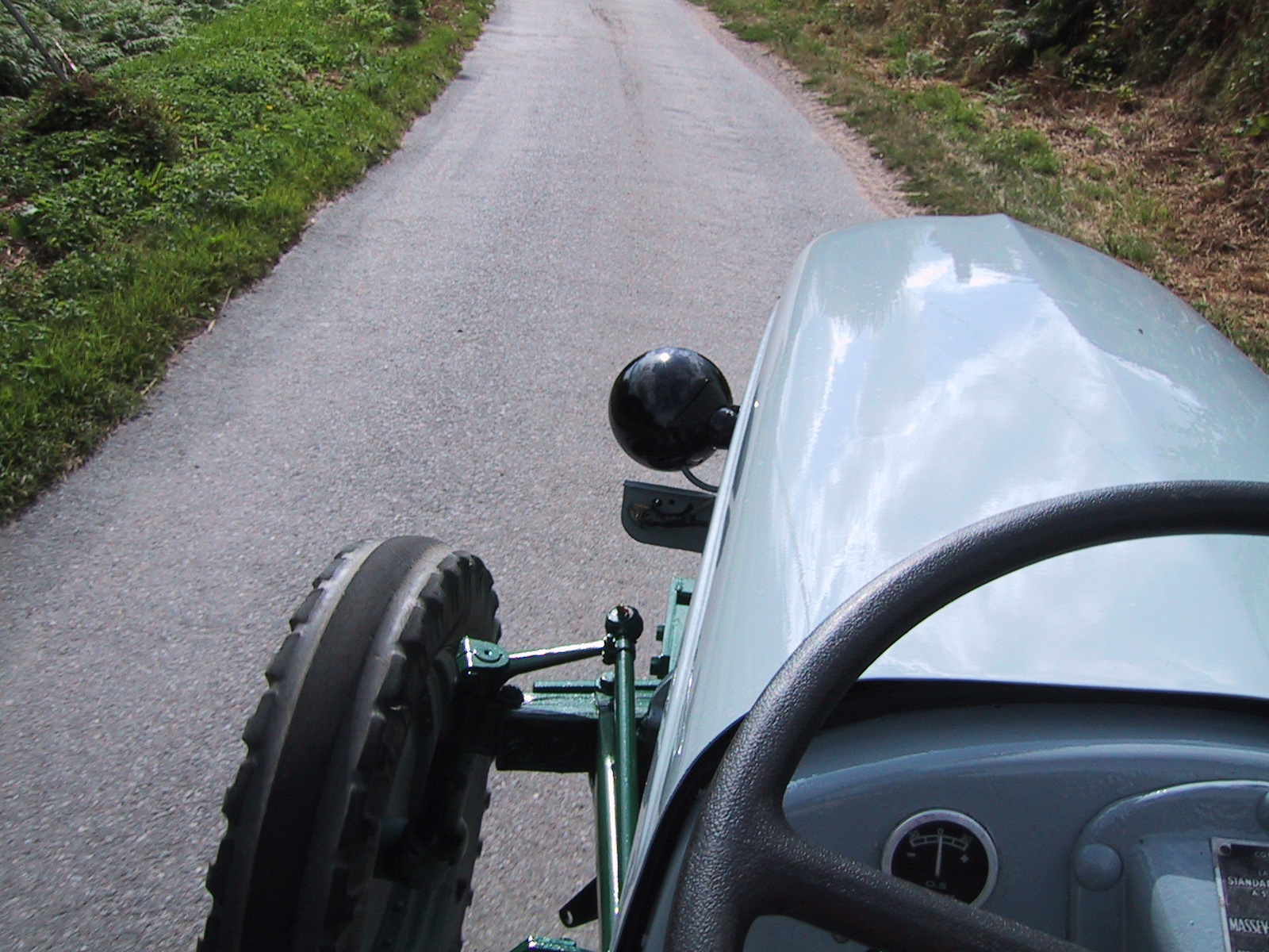

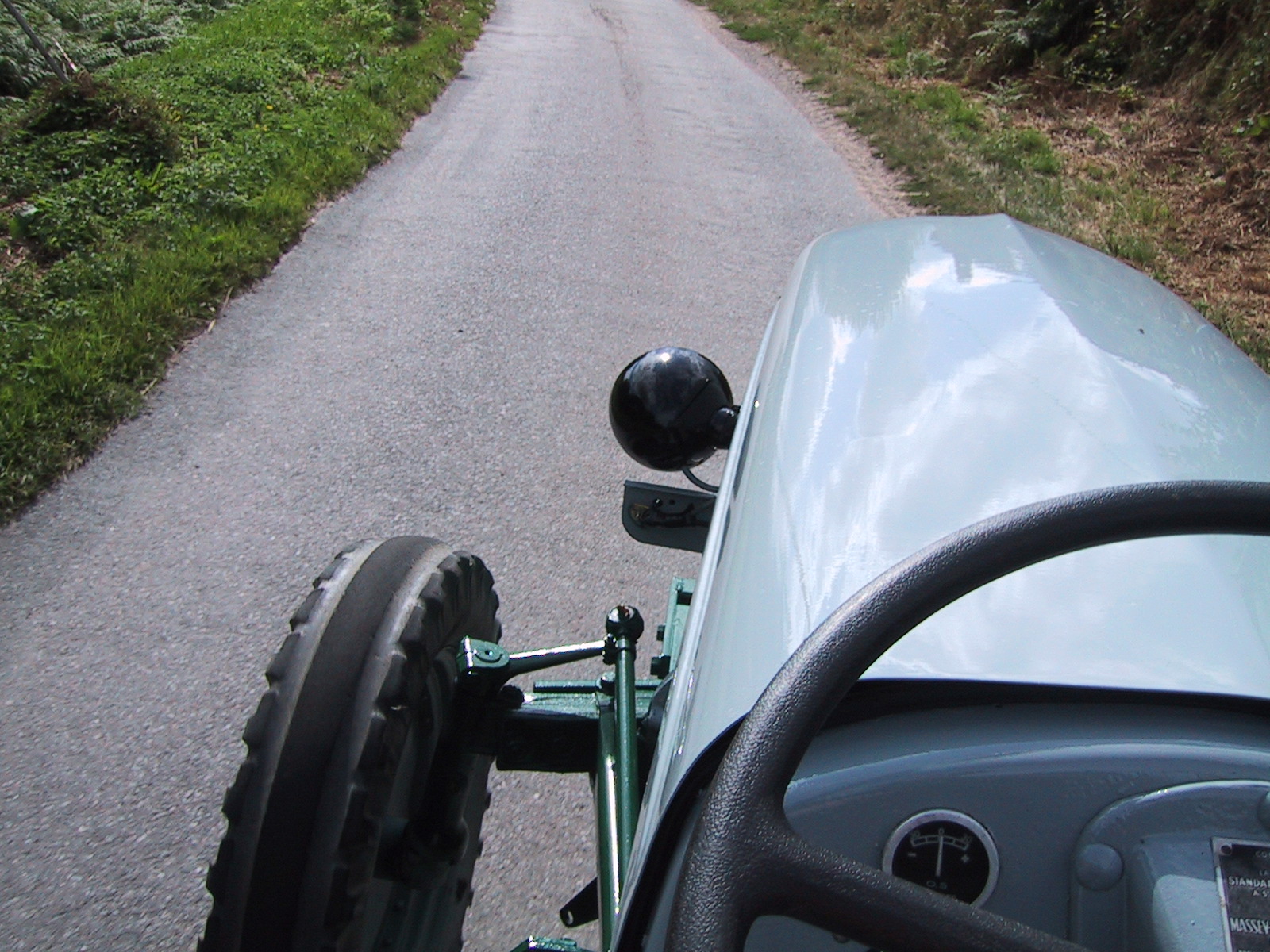

Message par william » 30 Jan 2017, 13:43
mon FF30 a un ampèremètre, une pression d'huile,et une température d'eau(tout à gauche)
mon TEF.....ampèremètre.......pression d(huile ('à gauche)
mon TEA.....ampèremètre.......pression d'huile (à gauche)
achetés tous d'occasion,je ne peux certifier l'origine.
A°+! .William

Message par SEPPI » 30 Jan 2017, 18:47
Massey 37,
Le tableau de bord du deuxième me parait modifié par rapport à l'origine. Jamais je n'ai vu la clé de contact à cet endroit..mais...
Je dirai finalement que tout est possible sur un tracteur qui a plus de 65 ans.
Je reste cependant persuadé ( schéma faisant foi qu'à l'origine il n'y avait qu'un mano de pression d'huile et un voyant pour la charge.
Après au fil des ans, et des constructions à Coventry puis en France des options ont pu être possibles et puis des propriétaires voyant comment étaient équipés les tracteurs plus récents ont pu eux même faire des modfs.
D'ailleurs au début beaucoup de tracteurs arrivaient démonté en France et ceux qui les ont remonté ont pu faire preuve d'initiative.
Ce sujet me rappelle celui du "vrai" RAL, je pense que la vérité va être presque aussi difficile à trouver.
Mais ce n'est pas une polémique simplement une interrogation "historique" :roll:

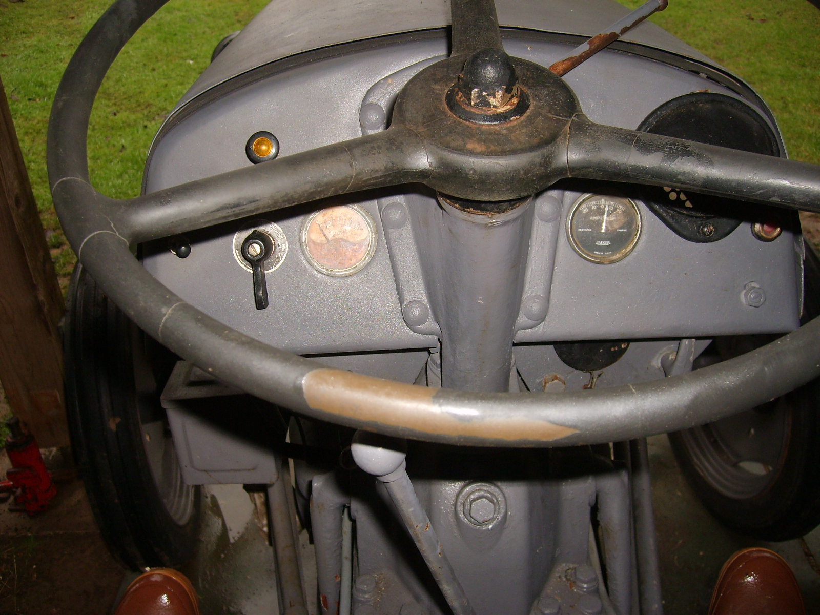

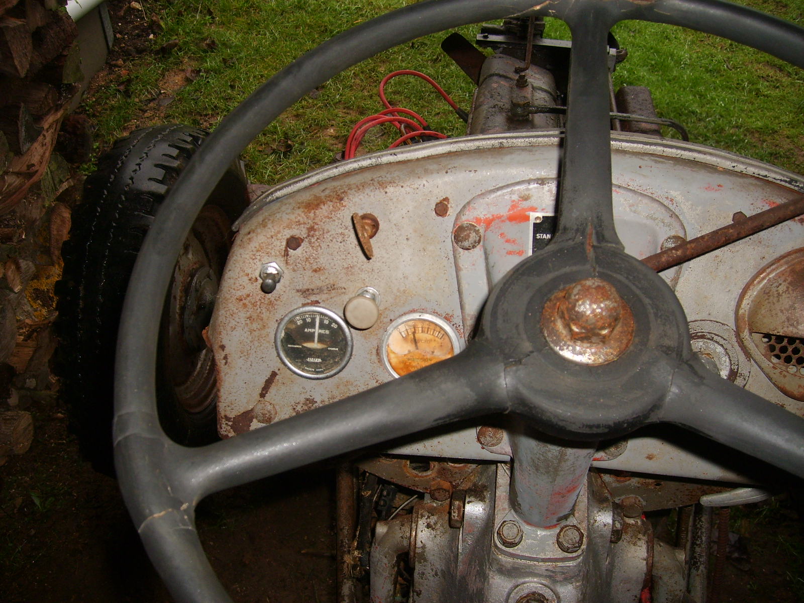

Mes deux FF30 ont d'origine les mano de température de LDR, de pression d'huile et l'ampèremètre à gauche de la colonne de direction.
Voici une photo du tableau de bord de mon FF30DE lors de l'achat
Ce FF30 a trois emplacements prévus pour les manomètres. Sur cet exemplaire restent le manomètre de pression d'huile OS d'origine et fonctionnel et le mano de température moteur OS. L'ampèremetre d'origine OS a été supprimé, et un autre ampèremètre plus récent Jaeger a été rajouté. Cependant, il était trop gros pour passer par l'orifice de l'emplacement d'origine donc une plaque a été percée et fixée au tableau de bord par rivets (en dessous de la plaque du KiGass) afin d'accueillir ce mano. (Voilà pour la petite histoire...)

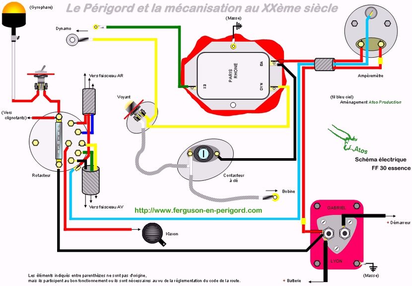

Bon d'accord c'est un diesel et non pas un TEA20. Mais j'ai trouvé un bon schéma ici : http://www.ferguson-en-perigord.com/
Accueil > nos Ferguson > FF30GE > Le circuit électrique. Bon là le mérite revient à Atos.

et sur mon TEF, amperemetre aussi

Message par Fabrice ff30 » 30 Jan 2017, 19:38
Vous allez rendre fou Massey37 avec vos tableaux de bords!!!!
n'oubliez pas que son tracteur c est un TEA de 55.... donc sans modif et d'origine, pas d’ampèremètre.

J'ai réussi à aller sur "Ferguson en Périgord" et consulter le plan de câblage intégrant lampe de contrôle et ampèremètre.
C'est maintenant clair comme de l'eau de roche il ne reste plus qu'à, sans doute modifier un peu le câblage "Agriline" ? repasser des fils ? à voir à tête reposée.
Merci à tous pour ces échanges, je vous tiendrais informé de l'avancement.

Massey il y a un copyright sur ton beau schéma avec ampèremètre? Si non ce serait bien de le poster..

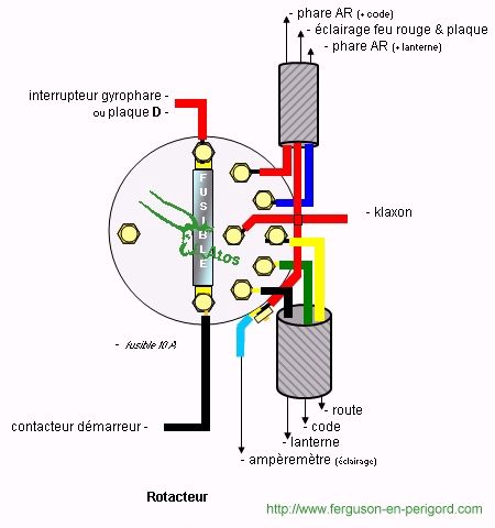

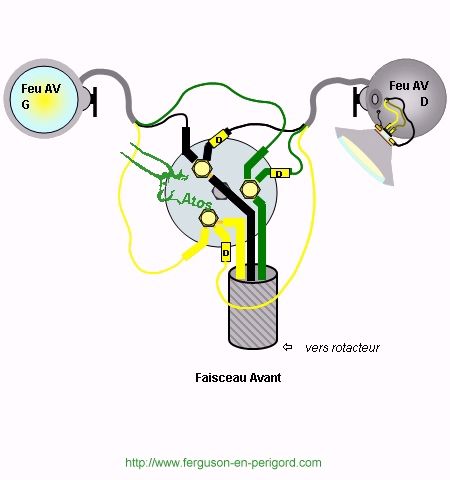

Pour répondre à Seppi et tout ceux qui sont. interessés ci joint les plans récupérés sur le site "Ferguson-en-Périgord".
Je pense qu'il faut les classer dans un onglet "Documents technique" facile à retrouver sur le forum. Peut-être existe t'il déjà?
Re: Circuit électrique
Message par ATOS » 01 Fév 2017, 18:45

A quoi sert le fil bleu sur l'ampèremètre, masse?

Le fil bleu alimente une tiotte ampoule qui éclaire l'ampèremètre dès que l'on actionne l'éclairage. (amélioration Atos Production)
