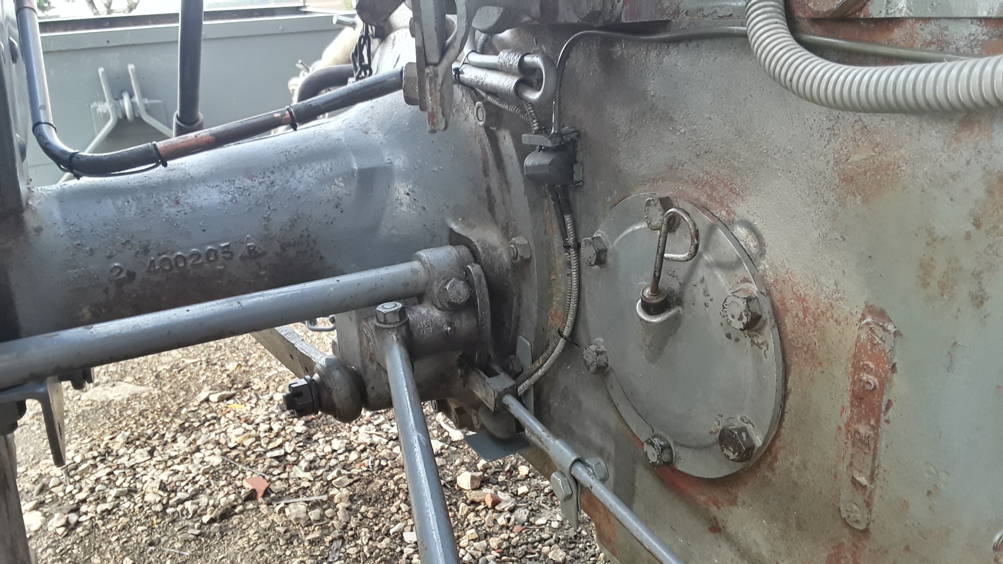

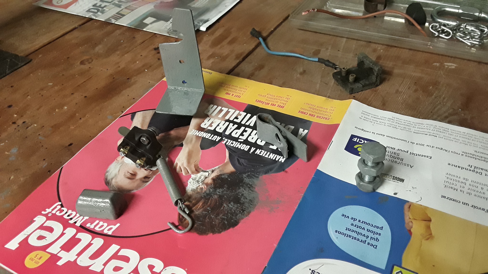

Découpé les supports dans une tôle de 3mm. La patte en équerre à été découpé, au départ c'est un trou, mais le boulon de fixation n'est pas venu seul, c'est le gougeon qui est sorti du pont, impossible de le sortir butait sur la fixation pédale, donc découpé la tôle sur le côté pour fixer.
Mis le plus près du pont pour éviter l'accrochage, fixé le ressort après une patte qui peut coulisser au cas où le jeu pédale/tige serait à revoir.
Protégé les fils par gaines metal.
Contact frein monté

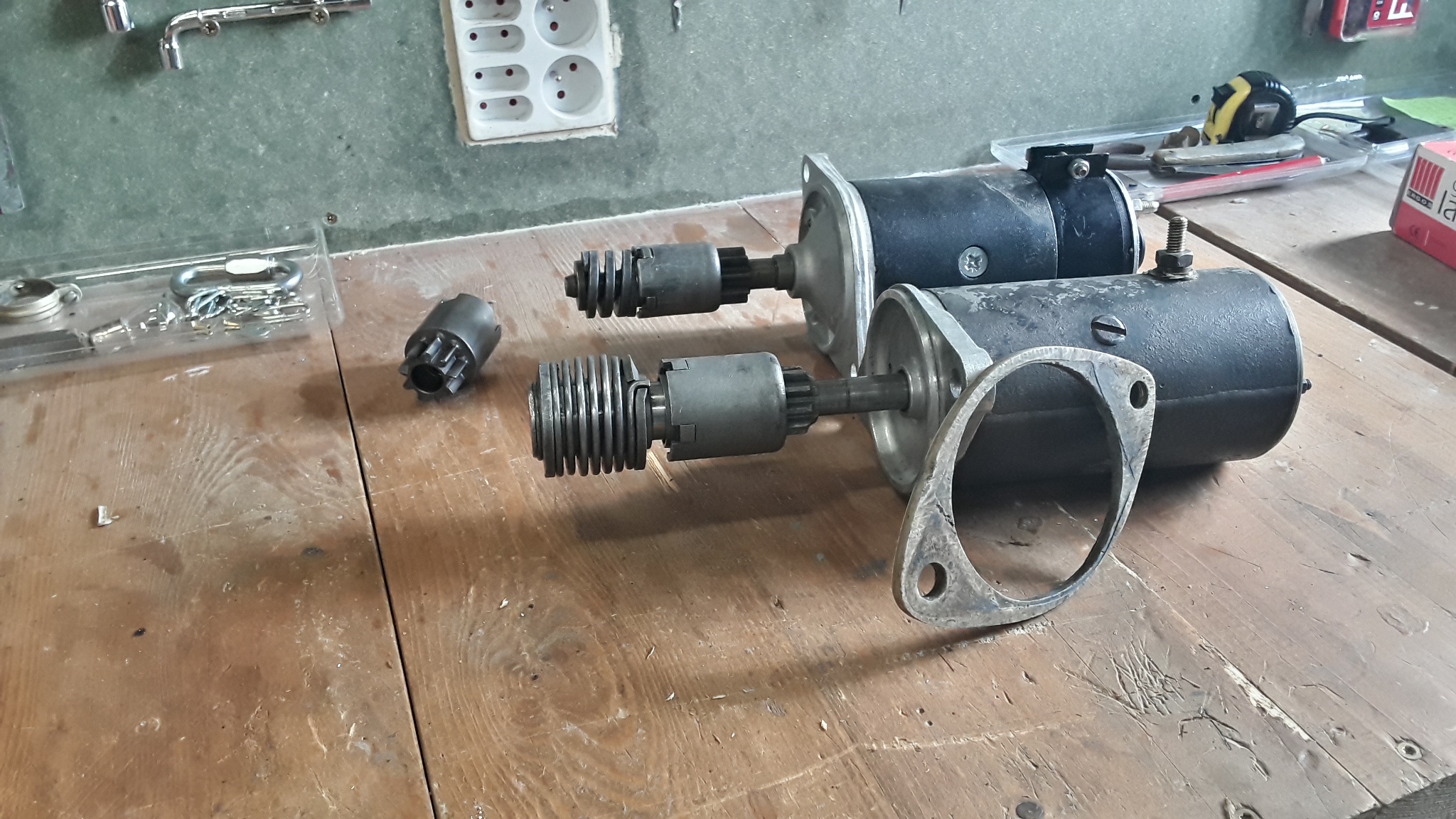

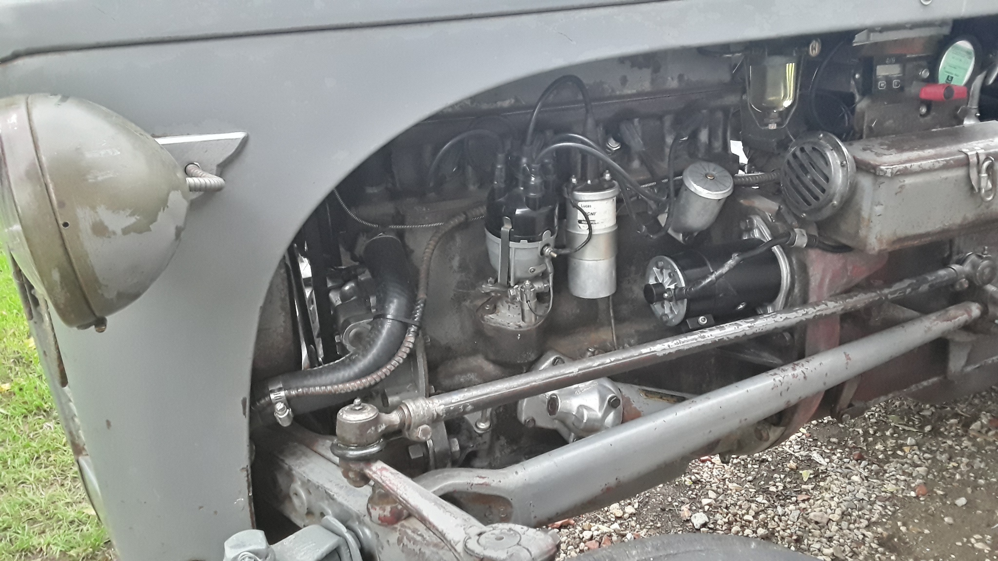

Aujourd'hui monté le nouveau demarreur LUCAS mes filles me l'on payé pour mon anniv lol
Le LUCAS fait petit a côté du DUCELLIER on voit l'usure des dents compenser par la calé blanche, par contre, le demarreur " grognait " au retour du pignon lanceur. Près du LUCAS un pignon lanceur neuf LUCAS exactement le même que celui monté, une belle pièce de rechange !

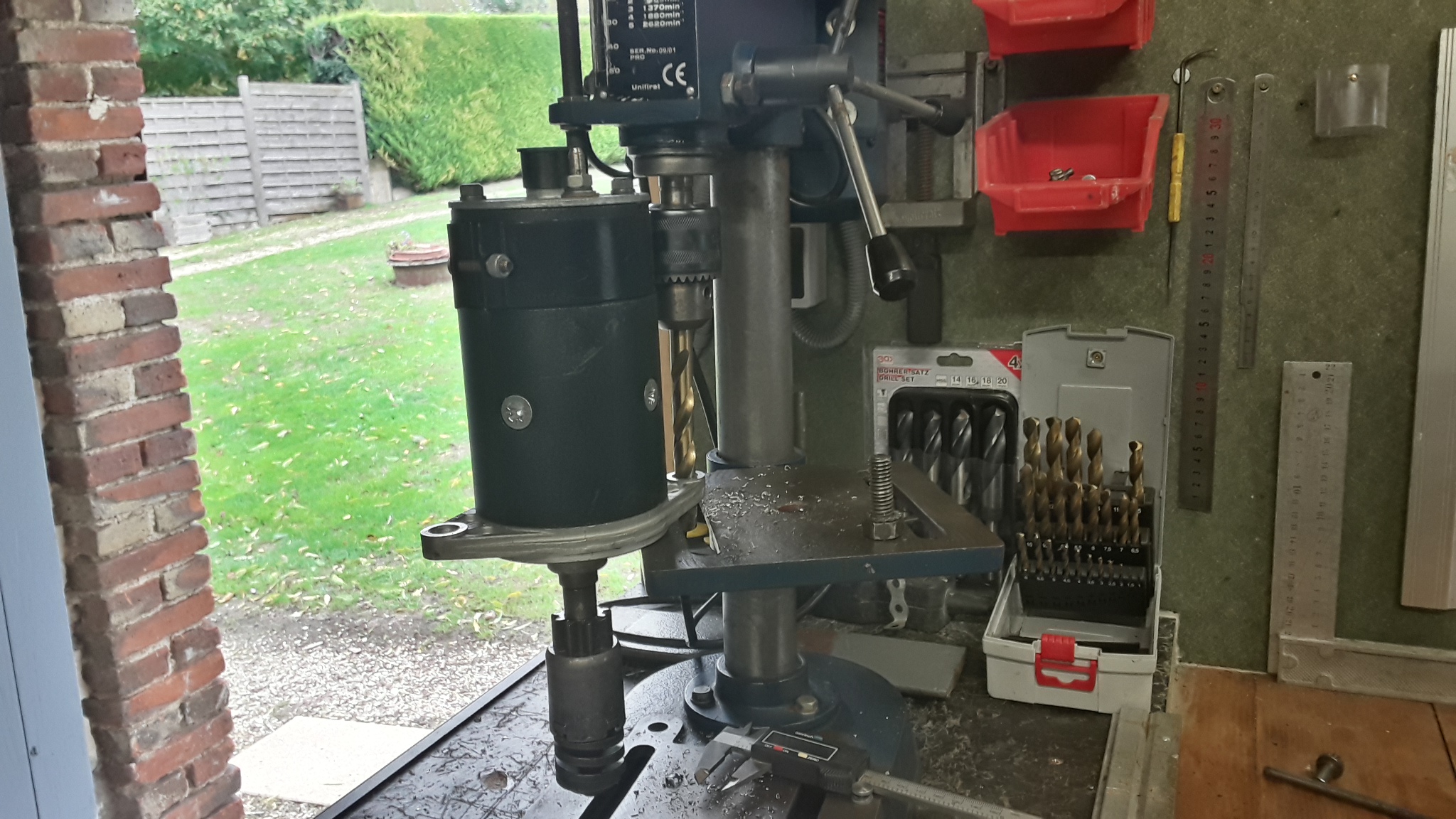

Encore une pièce qui n'est pas aux bonnes quotes ! Repercé les trous de fixation a 11mm un peu juste sur la perceuse, mais fait
