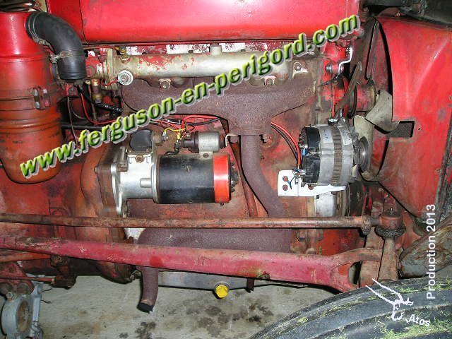

Je suis en progrès, yeaaa avec un multimètre neuf, j'ai fais les tests que tu m'as conseillé.
La dynamo est Ok. +1 Le régulateur lui est défectueux, je vais l'ouvrir pour apprendre (mais bon. . . :!: :?: :!: )
Il me semble voir Patrick sourire, il est mort de toute façon alors !
Comme le montre la photo j'ai monté un alternateur, la dynamo ira sur le vieux Pony comme ça il passera en 12 volts.
ff30ds & alt.jpg (88.87 Kio) Consulté 32068 fois
respect Merci à tous pour vos conseils.
:shock: Si vous avez qlq minutes à perdre allez voir sur le site la mise en place de l'alternateur.
Le gros truc orange il éclaire mieux et tourne comme un fou maintenant (il a du jus mdrr )

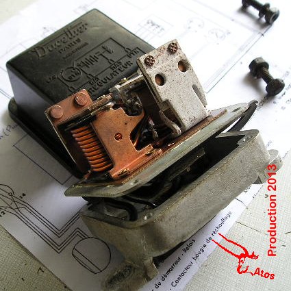

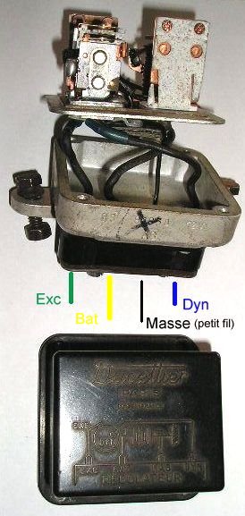

regul ducellier.jpg (52.45 Kio) Consulté 32057 fois
Il y a un peu d'oxydation sur les contacts, je vais le bichonner et il ira rejoindre la dynamo sur le Pony.
Il était branché comme indiqué sur la photo,
mais il avait déjà été démonté alors le capot était-il posé dans le bon sens ! ? !
Pour repère : le petit fil était la masse.
Merci.

Le régulateur lui est défectueux, je vais l'ouvrir pour apprendre (mais bon. . . )
Rassures-toi!
Après une petite formation d'élec, j'ai ouvert un régulateur, puis le l'ai refermé! :oops: :lol:
Il y a bien des tests sur le net pour le régulateur mais ils sont tous avec dynamo et régulateur en "réseau".
Une fois ouvert il faut tester les différents circuits de façon indépendante, vérifier leur intégrité, voir si les contacts se ferment si on met du 12v sur les bobines, si les contacts sont bien en état , attention à l'oxydation, etc
PS un bon schéma du régulateur sous la main me parait indispensable...
