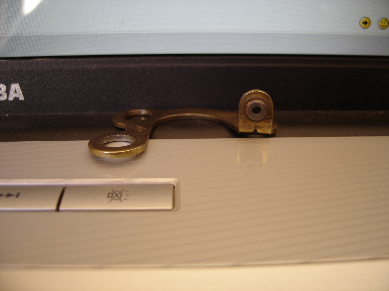

Est ce normal que sur le contact du rupteur coté moteur (celui qui est fixe) il y a un gros trou au milieu bien rond?
le trou du milieu sert pour fixer la vis en place une fois le réglag fait , le trou allongé sert au réglage ( à moins que ce soit l'inverse... il faut que je sois devant le delco pour savoir... pfff )

Ah non non, je parlais vraiment du contact en lui même, la vis platinée quoi, vu qu'il y en a deux, une monté sur la partie mobile et l'autre sur la partie fixe, celle sur la partie fixe a un trou bien circulaire au milieu.

S'il y a un trou, c'est que la vis est MORTE....

Moi aussi j' ai sur mon TEC de 1955 (St Denis) un trou "bien rond" qui semble d'origine et le contact n'est pas mort... Les supports des contacts sont marqués SX ou 5X.

bonsoir Attention avec seppi UN TROU AU MILIEU c'est mort , pas de cadeau kling kling voyez caisse, de profondis mortissibus . (c'est ça les anciens, ça rigolles pas tous les jours faut du rendement, non mais!!!!) mgr
Re: cable de condo dénudé
Message par breton gilles » 28 Fév 2013, 19:01
re .A mon avis le trou c'est d'origine je me souviens avoir deja vu des vis comme celles la avec le trou au milieu et qui etaient en pleine forme. gilou

Gilles contrairement à ce que tu sembles penser les anciens ne sont pas tous tout à fait obtus! mercib
Je n'ai jamais vu de vis avec trou, mais ma curiosité étant sans limite j'ai cherché:
Sur un forum Citroën
Merci pour vos informations. Je me suis un peu renseigné depuis et le trou au centre des vis platinées est tout à fait normal, il paraît que c'est pour assurer le refroidissement. J'ai réglé plusieurs fois les vis platinées (il paraît qu'il ne faut ni les poncer, ni les régler avec une cale une fois usagées car c'est pire qu'avant et que l'on a droit qu'au % dwell si elle tourne). J'ai réglé uniquement l'avance initiale puisque je n'arrive pas à la mettre en route, elle ne veut rien savoir. Je me suis donc résolu à investir un peu : j'ai commandé la cassete d'allumage pour avoir des vis platinées neuves, les condensateurs (j'ai l'impression que ce sont eux qui me posent problème) et le faisceau d'allumage. J'espère que cela va me permettre de la remettre en route. Je commence à vraiment être impatient de l'entendre ronronner.
Je vous tiens au courant de la suite des événements et des problèmes car je ne fais que commencer.
Merci encore.
Sur un autre forum on explique ce que je pense la vraie raison du trou: le contact se fait sur tout le tour, donc pas de piqure..
Bonjour,je recherche des vis platinées Ducellier avec un trou au milieu dans le rupteur (cela évite la pointe avec l'usure).Je sais je suis quelqu'un de difficile mais avec les femmes aussi .Avant j'avais un allumeur Sev et je trouvais facilement des vis de bonnes qualités.
Par contre avec l'allumeur ducellier je trouve que des vis sans trous SVP c'est pas drole
On apprend à tout âge....

Mais il est vrai que sans photo "trou dans vis = KO"
Je change systématiquement sur mes cyclomoteurs dès qu'un cratère apparait...
On peut donc comprendre sa réaction voila tout
