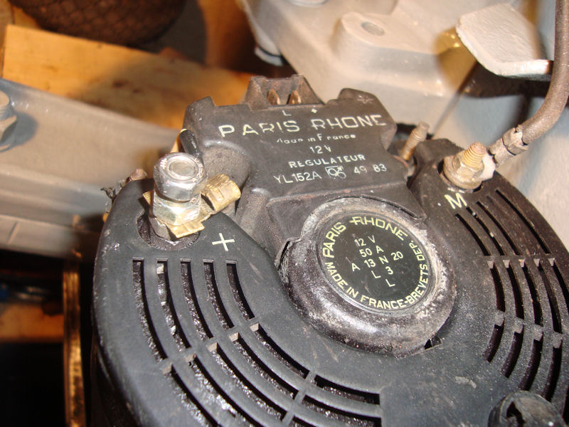

Message par Alan 202 » 02 Juin 2013, 10:00
Bonjour Gilles
C'est celui ci : :?: :?:
Alt PR YL 152A.jpg (116.25 Kio) Consulté 21713 fois

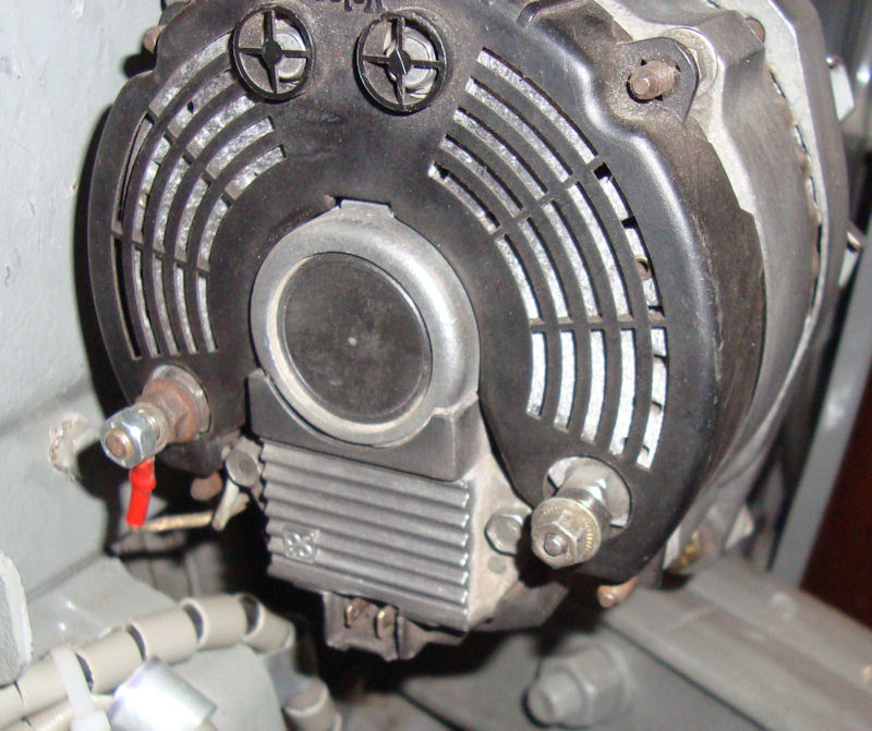

Message par breton gilles » 02 Juin 2013, 17:55
bonsoir a vous .Non celui çi fonctionnait mais je l'ai cassé , mais celui qui est actuellement en place est identique!Merci de m'aider .Je galere en parallele avec le nouvel ordi .A+ gilles
Re: alternateur
Message par Alan 202 » 03 Juin 2013, 08:48
Voici l'alternateur de Gilles :
Alternateur Gilles.jpg (127.03 Kio) Consulté 21685 fois
