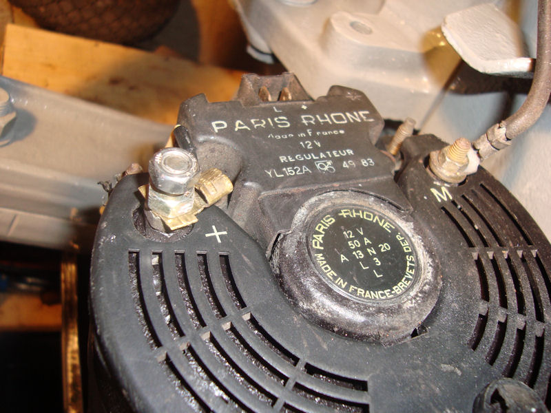

par Alan 202
Bonjour Gilles
C'est celui ci : :?: :?:
Alt PR YL 152A.jpg (116.25 Kio) Consulté 21731 fois
Re: alternateur
Message Publié : 02 Juin 2013, 17:55
par breton gilles
bonsoir a vous .Non celui çi fonctionnait mais je l'ai cassé , mais celui qui est actuellement en place est identique!Merci de m'aider .Je galere en parallele avec le nouvel ordi .A+ gilles

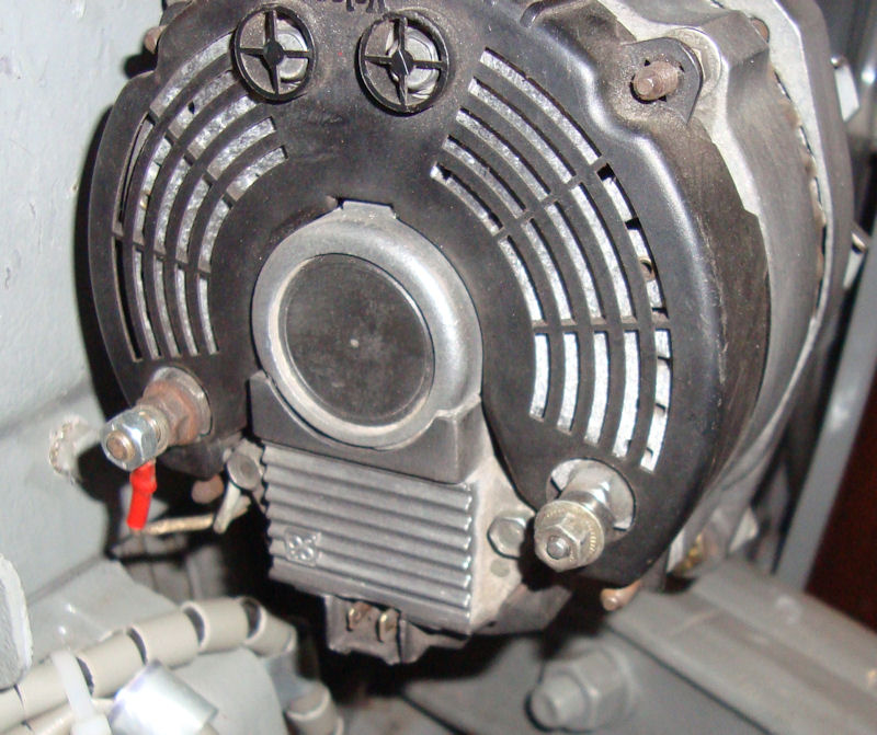

Voici l'alternateur de Gilles :
Alternateur Gilles.jpg (127.03 Kio) Consulté 21703 fois

bonjour .Je remercie les gens de ce forum qui font tout leurs possible pour aider ceux qui sont en difficulté.Merci
