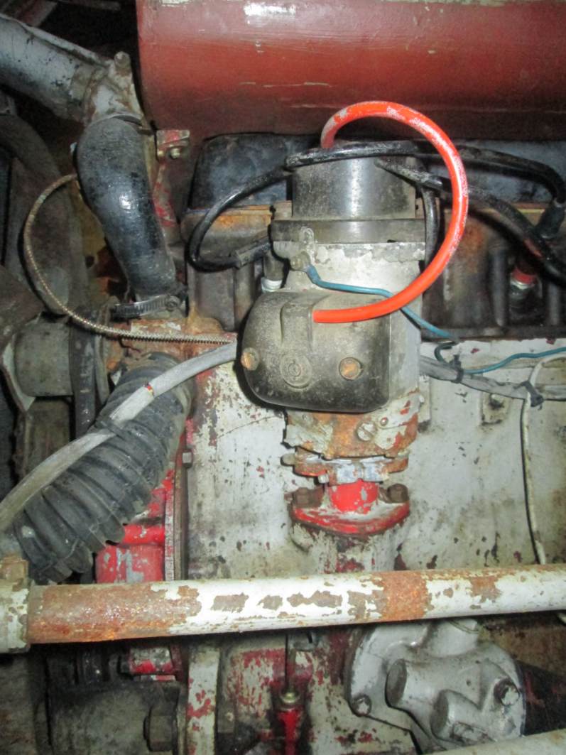

Je possède un TE 20 depuis de nombreuses année (N° de châssis 55050E). Mais cette année je n'arrive pas à le faire démarrer et je me rends compte qu'il n'y a pas d'étincelle aux bougies. En y regardant de plus près je constate que mon TE 20 n'a pas une bobine comme les autres mais une sorte de "dynamo-transfo" qui se situe sous le delco et qui fait corps avec lui. (voir photos ci-jointes).
Je pense que ce transfo est en court circuit mais je ne trouve nulle part de renseignements (mieux de pièces détachées) de cette pièce.
Quelqu'un peut-il m'aider?
D'avance merci.

Message par Marc » 18 Sep 2013, 19:29
Ca ressemble furieusement à une magnéto.....

Message par luxfergie » 18 Sep 2013, 20:49
Salut,
C'est vrai, quelqu'un a adapté un magnéto sur le pied d'allumeur de ton petit gris.
Les aimants dans les magnétos vieillissent pendant les années ce qui fait que les étincelles produites perdent de force.
J'avais le même problème sur un tracteur Renault d'un copain. Le magneto était trop faible et le moteur démarrait pas. On a modifié l'ancien allumage en allumage à batterie, bien en gardant la carcasse et certaines pièces du magnéto. Si ça intéresse quelqu'un je peux décrire comment on l'a fait.
On peut faire réparer les magnétos, mais il faut trouver quelqu'un qui offre encore ce service.
Mais vu que les petits gris avaient un allumage à batterie d'origine je te conseille d'acheter un distributeur et une bobine d'allumage et de mettre le magnéto dans la vitrine ;-)

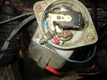

Message par petitgrisdumich » 22 Sep 2013, 09:46
Intérieur du distributeur
Int distributeur 04.JPG (15.2 Kio) Consulté 24040 fois
Note :dans mon cas (Magneto avec bobine fixe et les aimants qui tournent) peut-on simplement faire ceci ?: (Voir photo)
à l'intérieur du distributeur
Le fil noir avec cosse bleue qui va vers le condensateur. on le laisse
On débranche le fil brun avec une cosse rouge qui va vers l'intérieur à la bobine de la magneto et on l'isole
à L'extérieur du distributeur
On relie le fil bleu avec une cosse bleue d'un côté basse tension d'une bobine. (L'autre côté basse tension étant relié à la borne - de la batterie (via un intérupteur))
Et on branche le gros câble rouge (Haute tension) non plus à la sortie de la magneto mais à la sortie Haute tension de la bobine. (De l'autre côté, il reste sur la tête du distributeur)
Si cela fonctionne, je n'aurais qu'à acheter une bobine.
Merci de me dire ce que vous en pensez.
Michel

Message par luxfergie » 23 Sep 2013, 06:05
Salut Michel,
Oui, normalement ça devrait aller.
Tim

Message par mgsolex » 21 Déc 2013, 11:38
je sait pas si ta resolu ton probleme mais ta tete est de marque morel et cette marque vendait ces pieces en adaptable
pour pouvoir demarrer sans baterie ce type de tete ( qui est une magneto ) c est nikel!
faut que je regarde j en ai une en mauvais etat qui doit encore fournir sur un moteur indenor dune motopompe si ca t interesse envoie moi un message perso !
