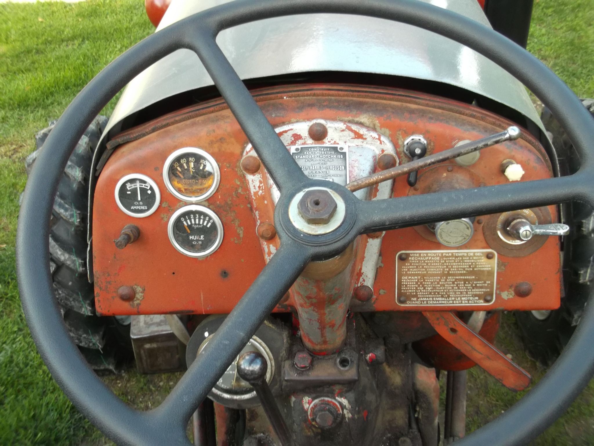

Voici la photo de mon tableau de bord de ff30ds .
Déja , vous semble t'il d'origine ?
Ensuite , le bouton de préchauffage , est bien celui en dessous des manos ?
Si oui , j'ai un petit soucis , car en tirant ce bouton , ca actionne le démarreur en roue libre ! est ce normal ?
Comment et où doit se brancher ce bouton ? ( a la bougie de préchauffage sur la pipe d'admission je suppose ?)
Ce bouton se tire et ne reste pas en position , il revient de lui meme lorsque je le lache , est ce normal ?

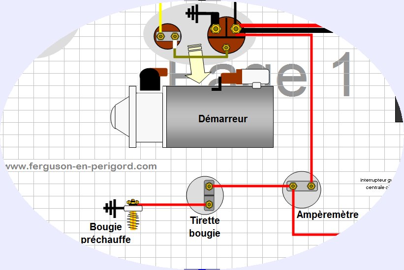

C'est bien la tirette de préchauffe, elle revient au neutre dès que tu la relâche.
Voici son branchement,
Tirette préchauffe.jpg (75.6 Kio) Consulté 14244 fois
le schéma électrique du FF30 est quelque part sur le forum, fouine vers électricité.
Ton tableau est complet, les boutons à droite au dessus de la cde du ki-gass ne sont pas d'origine.

pour les boutons au dessus du kigas , j'ai les clignotants ( le noir) qui est un minuteur , je le pousse et il revient lentement jusqu'a sa position stop ce qui fait que les clignotants fonctionnent une 10zaine de secondes et se coupent , c'est bien pratique ! et j'ai le gyro en tirette grise , et ensuite le klaxon en blanc .

Pour le démarreur , il fonctionne tres bien au levier , mais cette tirette l'actionne dans le vide , il le fait juste tourner sans faire avancer le pignon .. c'est surement un défaut de branchement car aucuns fils n'arrive a ma bougie et je vois sur le desssin que le branchement passe par le relais de démarreur .. je suis pas fortivhe en elec mais il faut que je zieute ! malgrés que le tracteur démarre tres bien sans.

Pour la tirette, le branchement doit être inversé au niveau du relais de démarrage.
