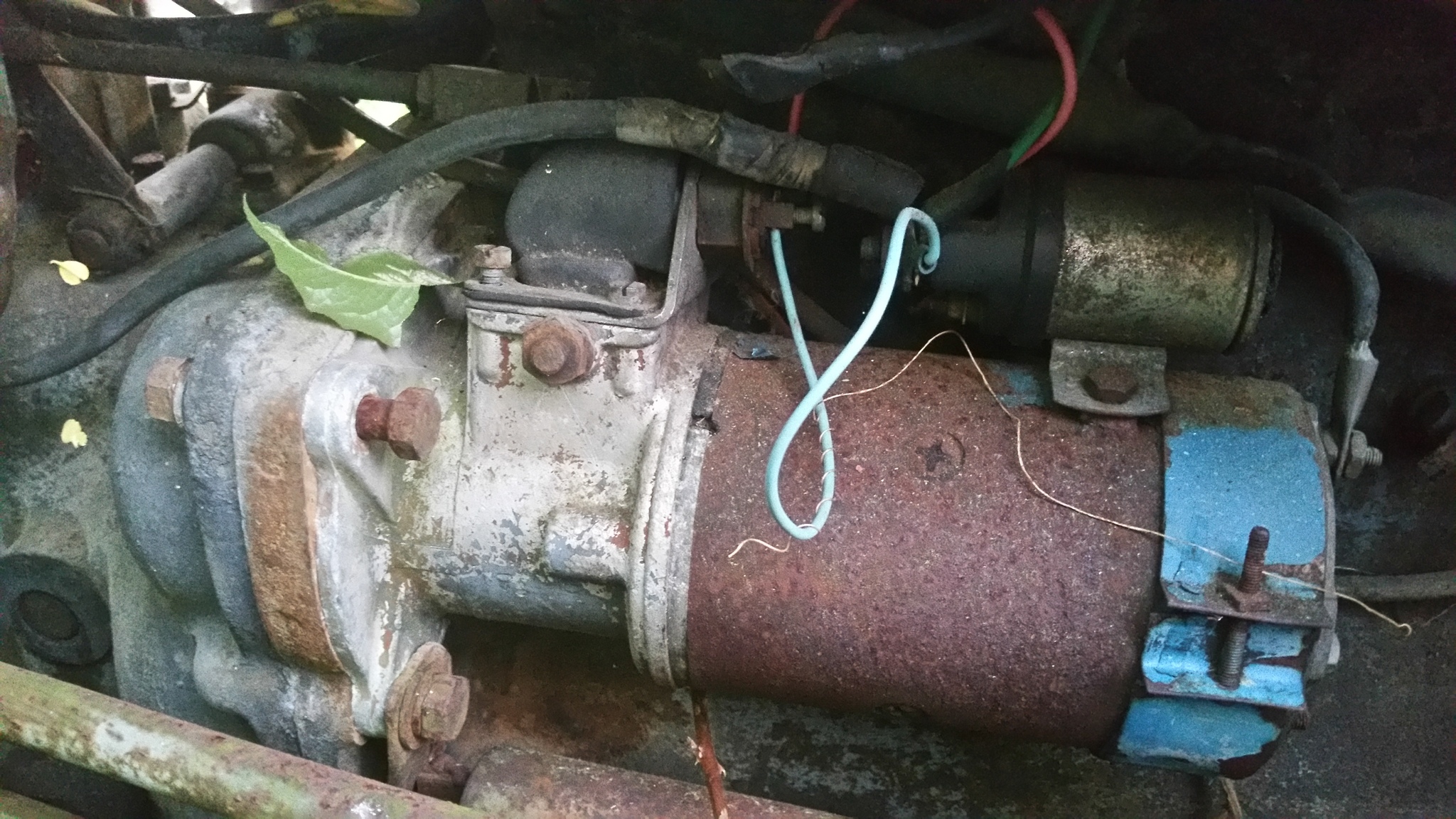

bonjour a tous voila mon petit gris , un tef 20 posséde un démarreur avec un solénoide tout comme n'importe quel démarreur , mais je ne comprend pas trop a quoi sert le 2eme solénoide placée a la suite .
en effet sur les sites de vente de pièces de rechange on ne parle jamais des deux solénoïdes que je posséde sur le mien alors pouvez me dire ce qui cloche sur mon tef20

Message par Bob l'eponge » 13 Mai 2015, 20:26
oupssss............... désolé respect
je me suis tromper , je voulais parler du relai de démarreur placer a droite
je ne comprend pas pourquoi le solénoïde et le relai ne sont pas ensemble alors que sur le site de pièces neuves : tracteurbits.com ont peu apercevoir un démarreur a levier comme l'original et que sur la photo il n y as pas de relai de démarreur !!!

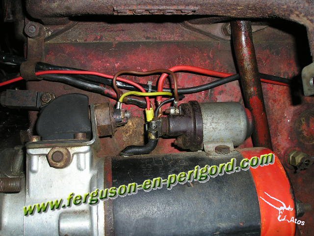

Message par ATOS » 13 Mai 2015, 21:53
C'est fait comme ça un démarreur de TEF ou de FF30,
avec son contacteur à poussoir.
A priori il ressemble au mien, les connexions sont peut-être à vérifier ainsi que les balais.
dem ff30ds.jpg (85.69 Kio) Consulté 10600 fois
c'est un démarreur PARIS-RHÔNE de type : D11 L 59 12 V
