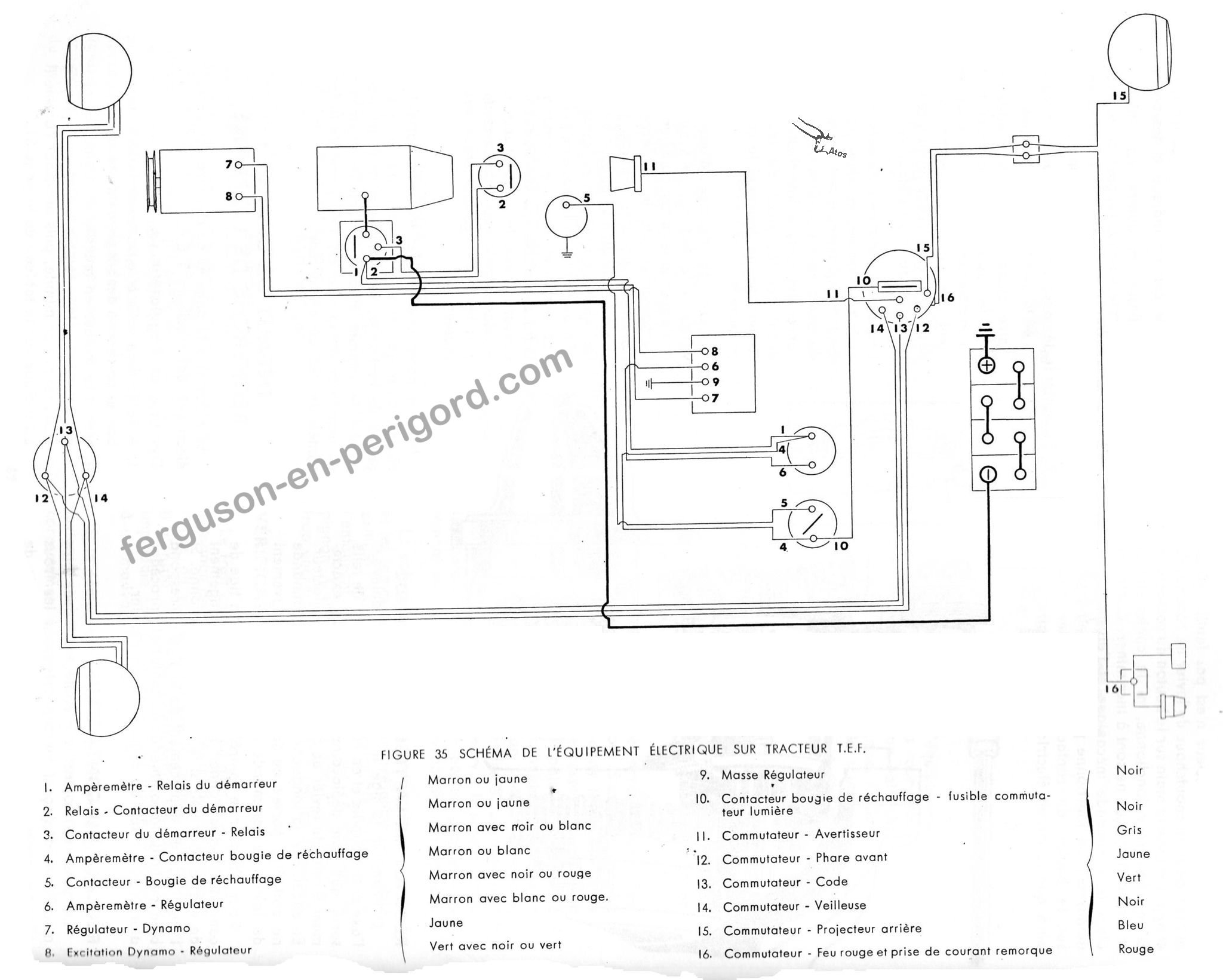

Je recherche la planche du schéma électrique complet pour diesel, car la mienne n'est pas lisible ,merci d'avance pour votre aide ☺

Message par ATOS » 19 Déc 2015, 12:44
Bonjour Damsou
te voilà de quoi faire un sapin de noël . . .
J'ai été obligé de réduire le scan pour l'importer sur le forum si c'est trop petit je te le ferai passer par mail si tu veux.
encore bravo pour ton travail.

Message par william » 20 Déc 2015, 11:54
salut damsou
un autre schema électrique pris quelque part sur le net
bonnes fêtes à tous les foromeurs
william

Message par damsou » 20 Déc 2015, 14:12
Merci william j'ai suis la aussi mais le schéma du régulateur si tu regarde bien est quasi absent .
