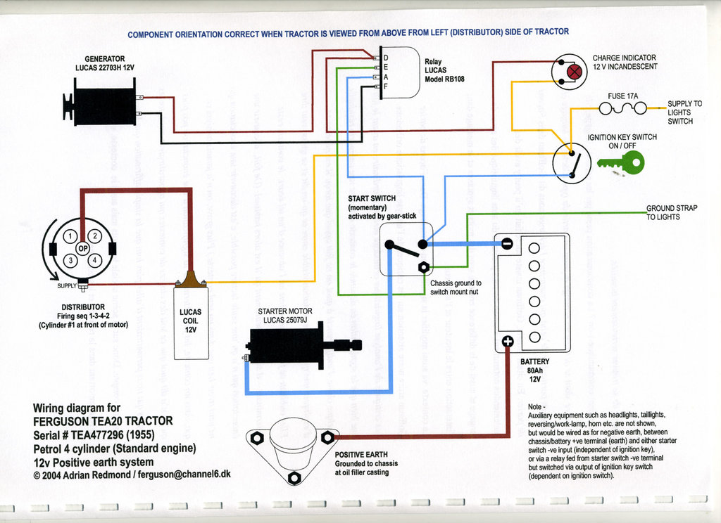

Est-il normal que sans mettre la clef de contact sur "ON" l'action du levier de vitesse sur la la position démarrage entraîne le démarreur?
Je crains que le câblage électrique soit à reprendre !!!

Je pense que ce que tu évoques est normal. Jette un oeil ici: viewtopic.php?f=20&t=7767&p=79649&hilit=laguespa#p79649
Je n'ai pas (encore) de petit gris essence, mais je pense que sur ces tracteurs le contact agit sur la présence ou non d'étincelle à la bougie et non pas sur l'entrainement ou non du démarreur.

comme te le dis Adrien l'action sur le levier de vitesse est mécanique.
Effectivement le démarreur tourne mais sans allumage tu ne peux que vider ta batterie et noyer ton moteur si le robinet d'essence est ouvert.
le contact électrique alimente ou pas la bobine, coupé il interdit l'allumage.
Pour le schéma électrique il doit être qlq part sur le forum, sinon sur mon site sur la page de Rescapix.

Petite précision : comme le dit Atos sur un TEA essence c'est le levier de changement de vitesse qui mécaniquement ferme le contact de l'interrupteur de démarrage situé entre la batterie et le réservoir;
L'action est donc mécanique mais aussi électrique, le jus venant directement de la batterie sans passer par la clé de contact.

J'envisage de refaire le câblage propre et ajouter un coupe circuit type Lucas qui sera le moins laid sur ce type de mécanique!

Sur le TEA le + est à la masse; peut-on inverser cette particularité en mettant le - à la masse ? Est-ce sans incidence sur la dynamo ?

Finalement pour restaurer comme à l'origine, je vais conserver le + à la masse.
J'ai trouver sur le forum un super plan en couleur d'origine anglaise et je crois qu'avec ce plan on ne peu plus clair même un aveugle est capable de refaire un câblage.
Par contre le mien est équipé de la lampe de contrôle de charge et d'un ampèremetre. Sur le plan il n'est pas présent; un pro du TEA et de l'electricité est-il capable de me dire comment le brancher et faire un petit schéma si ce n'est pas trop en demander ?
Merci à vous d'avance.

Massey 37 , à l'origine , je pense qu'il n'y avait pas d'ampèremètre sur le TEA. Il me semble que c'est apparu sur les FF30.
Tous les schémas elec que j'ai ne montrent que la lampe de charge. Je joins le schéma , mais c'est peut-être celui que tu as déjà.
Pour brancher l'ampèremètre, je pense qu'il suffit de le brancher en série entre la borne de sortie ( puissance) de la dynamo et le régulateur
Mais pour être sur il faudrait trouver soit le schéma du FF30 soit celui du 35.

Mais pourquoi sur aucun schéma elec des TEA n'apparaît l'ampèremètre?
C'est la question.
PS Ceux qui gardent jalousement ce schéma avec ampèremètre feraient bien de le poster mercib

Oui je confirme les 2 TEA que j'ai acheté (1 pour pièces de mai 1955 et 1 en état... de aôut 1955) sont équipés d'un ampèremètre. Par contre les tableaux de bord ne sont pas organisés de la même façon, le plus vieux est même équipé d'un coupe batterie à clé (qui ne fonctionne plus) dont une borne est reliée sur le cache de colonne de direction par une barre de cuivre rigide.
Merci Seppi de t' intéresser à mon problème et de lancer un appel général à fouiller dans sa mémoire ou ses vieux documents pour obtenir une réponse qui je pense intéresse beaucoup de monde.
Le plan que tu as mis dans ta réponse est celui auquel je faisais référence. Il a le mérite d'être en couleur et on ne peut plus clair.
