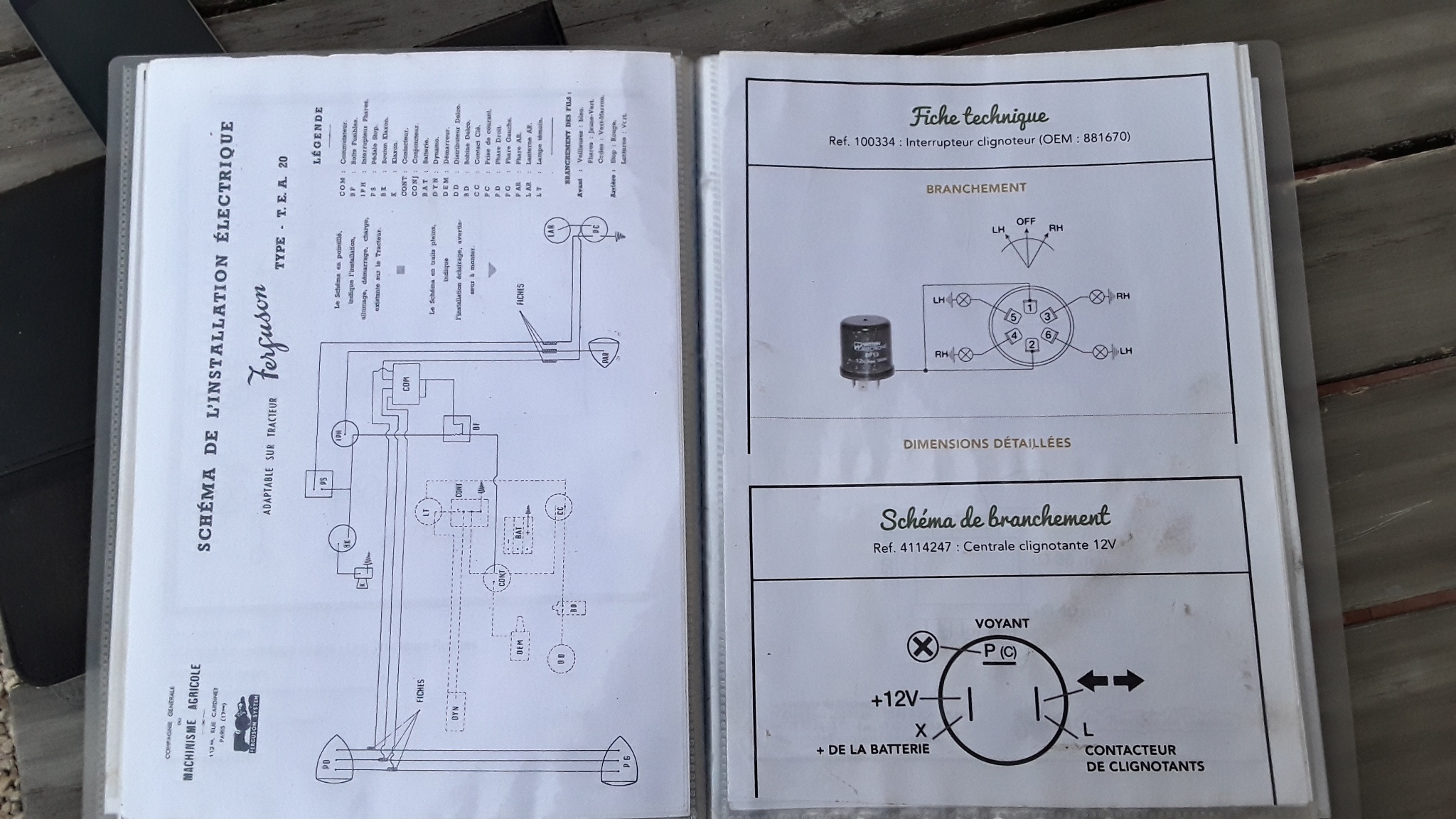

Mon montage la centrale au milieu 3 plots fil bleu circuit clignotant
FICHIER_LIE_A_268.pdf
Ensemble centrale et manette clignotant
(198.26 Kio) Téléchargé 1433 fois
J'ai également équipé mon TEA20 du minimum sécurisé questions feux. Lumière orange feu arrière et p,a que les feux AV fonctionne sur les 3 positions. Pour les clignotants, 2 à l'arrière dans les feux de position (feu jocon) pour le circuit clignotant un bouton droite gauche au tableau de bord avec témoin séparé et centrale 3 plots. Tu n'as pas à t'occuper si + ou -- est à la masse.
Perso, j'ai acheté une centrale clignotante à 3 plots le + se branche sur l'arrivée courant 1 plot vers la manette cligno et l'autre à la lampe témoin . J'ai acheté ma centrale sur le site LBDT centrale ronde à capot noir transparent. Faire attention à bien calé la centrale, n'aime pas trop les vibrations. Pour moi ça fonctionne bien.

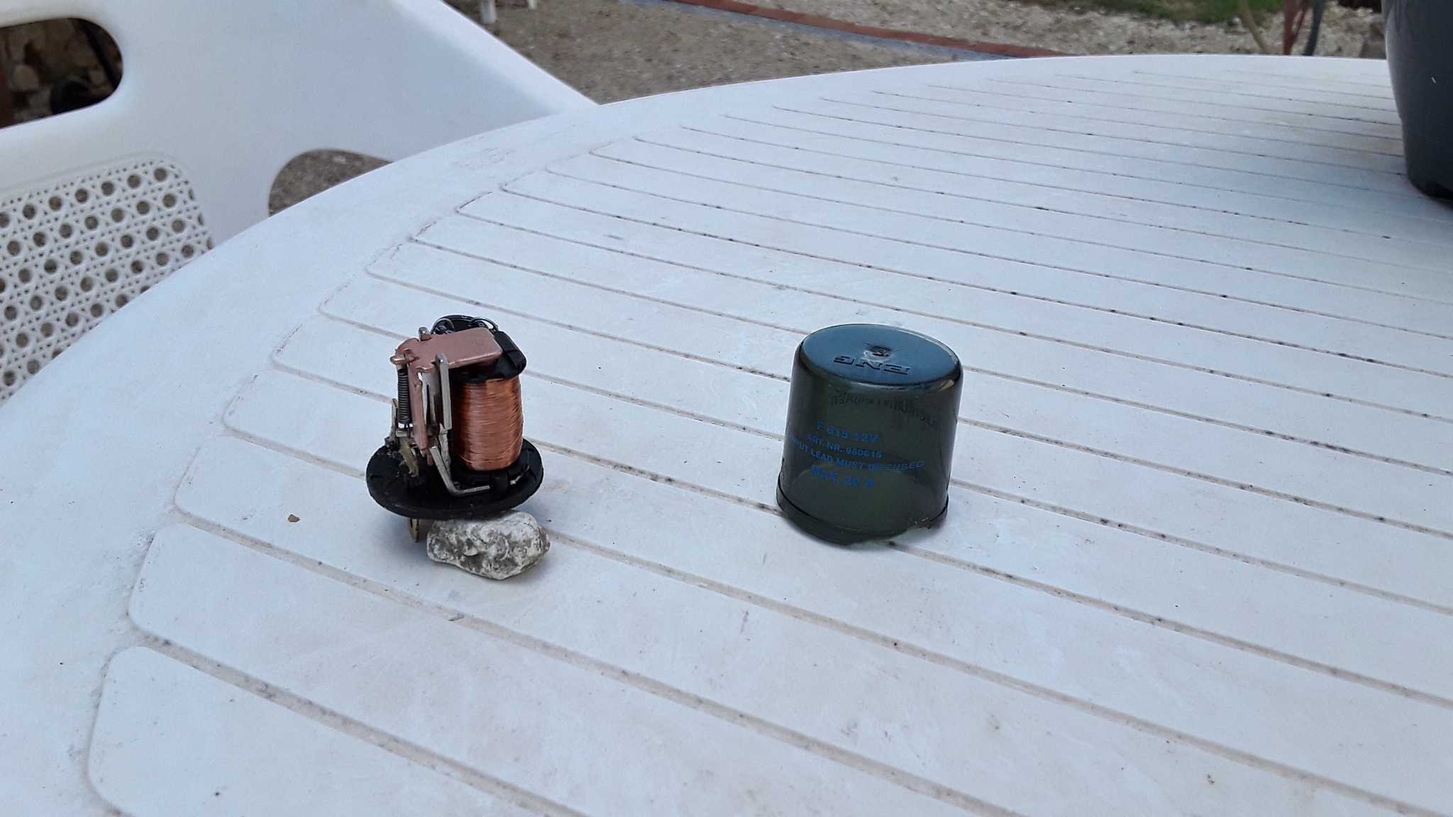

Mécanisme pas de circuit imprimé
Bonjour massey
Je t'ai montré mon montage, de plus sur un ferguson comme le tien un TEA20 + à la masse ! Donc pourquoi cet ensemble centrale manette rotative cligno ghe/dtre ne serait pas compatible avec ton TEA20 ? Cette centrale dite "électronique" fonctionne disons le terme exact plus "electrique" avec une bobine et un mécanisme bilame mécanique, pas de circuit imprimé. Le courant arrive dans un petit bobinage qui échauffe un bilame mécanique et celui-ci transmet par impulsion son mouvement à d'autres contacts, clignotants et lampe témoin. Je schematise, suis pas spécialiste dans ce genre d'appareils.
De plus extrêmement simple à monté, pour 4 lampes 21w et témoin 5w.

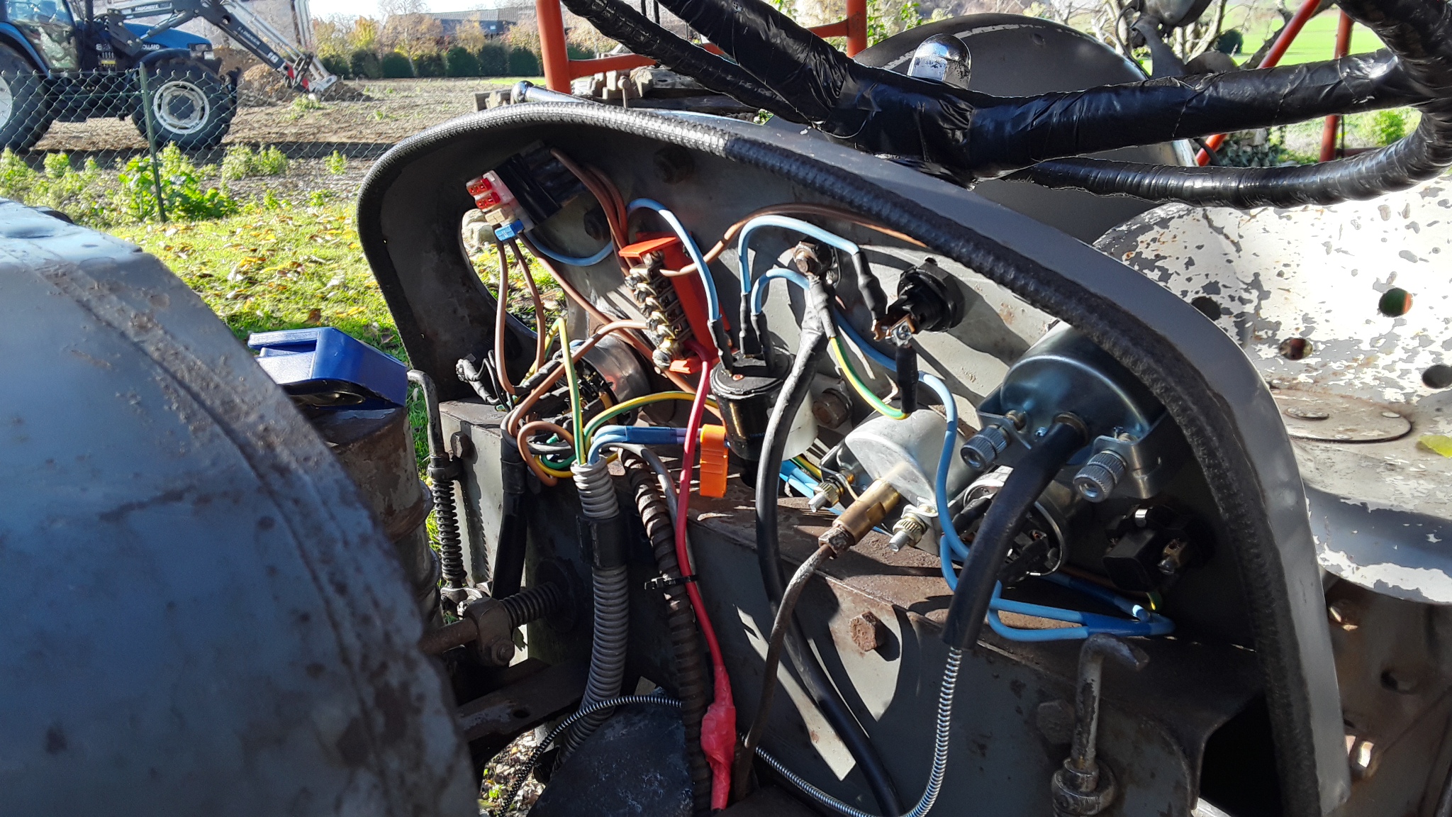

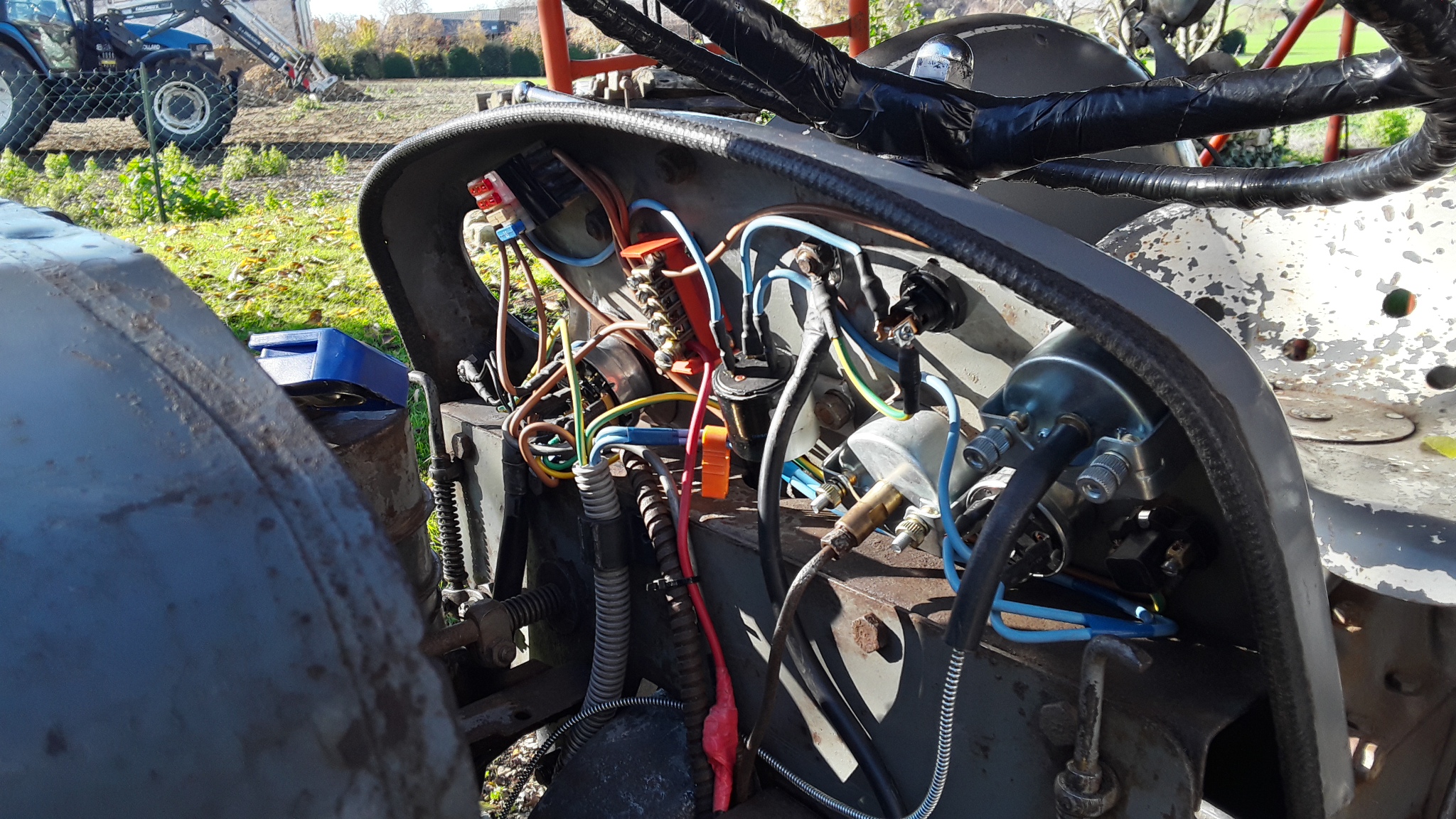

Branchement centrale
Exact le x reçoit l'arrivée courant 12 V .Sur mon TEA photo circuit, j'ai amené le moins de la batterie sur le Bernier orange. Ensuite vers bornier fusible et vers le X qui reçoit 12V . Le + batterie, c'est le câble noir qui fixé à l'ecrou pour la masse.
Bonne soirée. J'avoue, que moi même au départ, ce + négatif et le -- positif, c'est un peu déroutant , même si on se débrouille bien elec auto, sur le ferguson, en étant poli, c'est chiant lol
PS ne tient pas compte du X dans le cercle ( logo qui indique un temoin) ton branchement + 12V c'est le x seul.

MERCI massey pour le retour. À savoir que mon montage circuit électrique (photo tracteur) c'est pour la centrale et le bouton cligno montré sur le sujet. Pour une autre centrale, peut-être un autre schéma. Si ça a pu servir, tant mieux.
