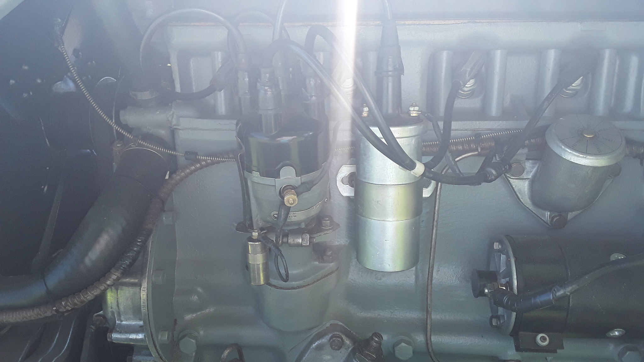

Message par patou18 » 17 Mai 2020, 15:21
Seppi vais essayé de simplifier, me doutais que ma question était bizarre
Photo de l'allumeur de mon TEA20 on voit le bouton molleté ou se branche le fil qui va au rupteur, prit comme repaire position de l'allumeur pour poser ma question. Sur d'autres TEA20 on voit des allumeurs identiques avec l'entrée décalé complètement à gauche ou à droite. Sur mon allumeur la rotation pour affiner le réglage final n'a pas tant de marge. Si je tourne vers la gauche d'env 1 cm ça accélère et cafouille, 1cm env à droite ça cale ? Comprends pas pourquoi ça peut faire avec des allumeurs dans d'autres positions alors que la base de réglage est la même pour tous les moteurs TEA20 la position des allumeurs devraient être à quelque chose près identiques.

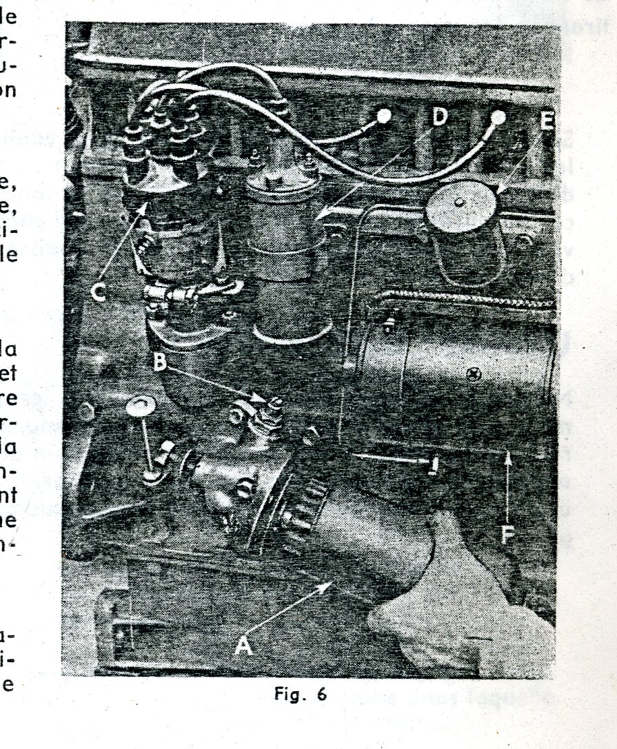

PS J'ai regardé sur le manuel utilisateur (voir photo) : la borne est sur l'avant.
Je pense que tu te poses une question inutile.
Allumeur sur notice
