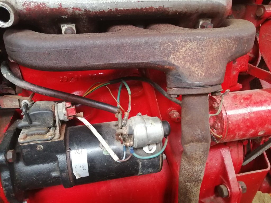

donc je continue mes vérification et je voudrais tester ma bougie de préchauffage sur mon FF30...
lorsque je met mon voltmètre du plus à la bougie j'ai 12V... bizarre non je précise sans tirer sur le bouton de gauche

Message par Sébastien61 » 02 Mai 2021, 13:44
donc en fait les 12v sont du plus batterie à la pipe d'admission

Message par ferguson95 » 02 Mai 2021, 18:29
bonsoir
cela est normal car tu te prend sur 1 + et tu te met à la masse à travers de la bougie
pour tester l'arrivée de courant il faut brancher ton voltemetre sur l'alimentation bougie et la masse et en tirant le contacteur tu doit avoir 12v mais cel ne te dit pas si la bougie est bonne
pour contrler la bougie le mieux est de la démonté et l'alimnté en 12v pour voir si elle rougie
cordialement

Message par Sébastien61 » 02 Mai 2021, 20:00
le plus sur le branchement de la cosse? et la masse sur filetage de la pipe d’admission?

Message par Sébastien61 » 02 Mai 2021, 20:16
la bougie fonctionne par contre pas le contacteur
reste à démonter et a voir... je suis meme pas sur que ca fonctionnait avant car il demarré au starpilote

Message par Sébastien61 » 05 Mai 2021, 17:51
bon je pense que j'ai un problement de branchement est ce que quelquun peut m'aider deja pour savoir si le demarreur est correct
le cable blanc c'est un bouton car le contacteur rouge ne marche plus
le gros cable noir est branché sur le plus
