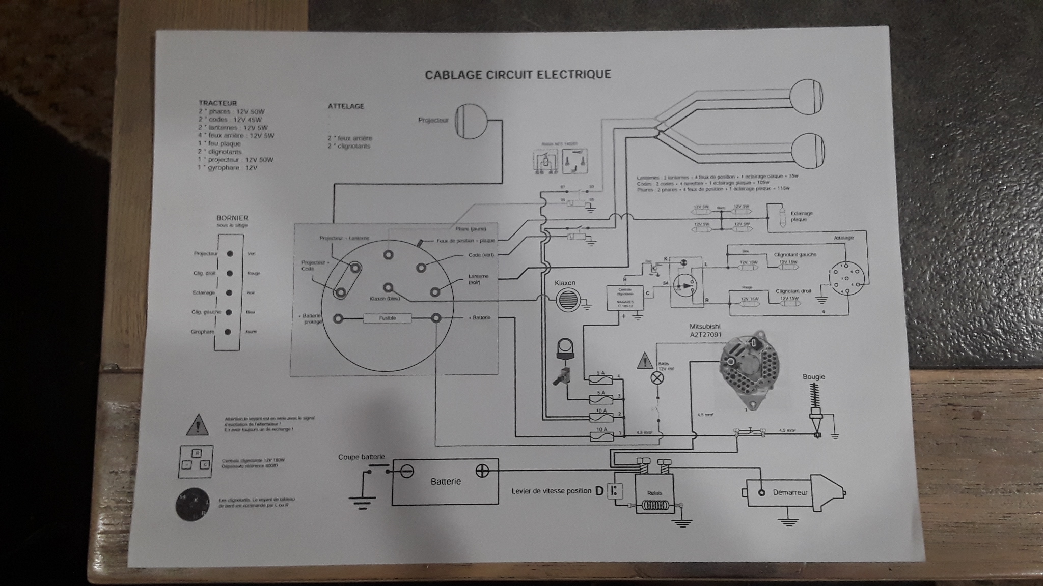

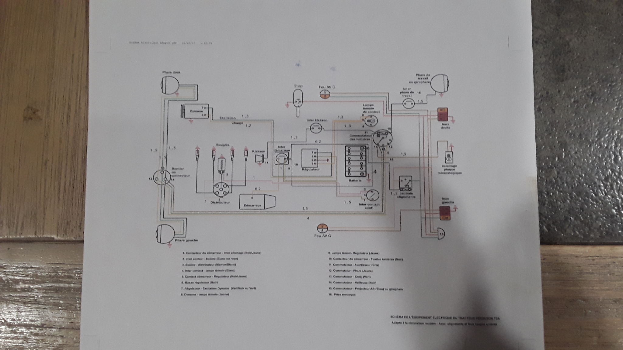

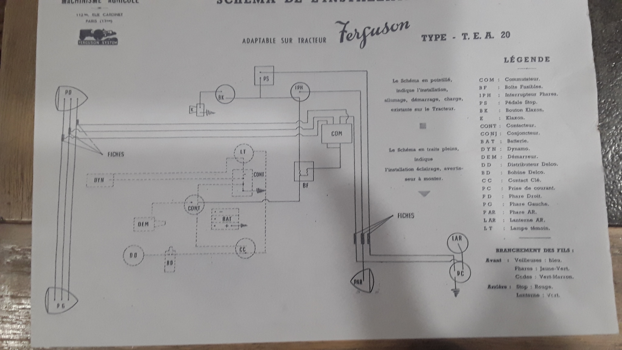

Je ne connaît pas le FF30GS possèdes un TEA20 COVENTRY pense que le montage électrique est le même sur le TEA20/ ff30GS ? Te mets quelques schémas dont 1 avec montage alternateur. Par contre, saurait pas répondre à ta question, refait le circuit complet du tea20 avec dynamo. Etonnant qu'il n'y ai pas de regulateur !
Si ça peut t'aider :wink:

Message par patou18 » 24 Avr 2023, 10:09
Suite électricité TEA20 / FF30GS

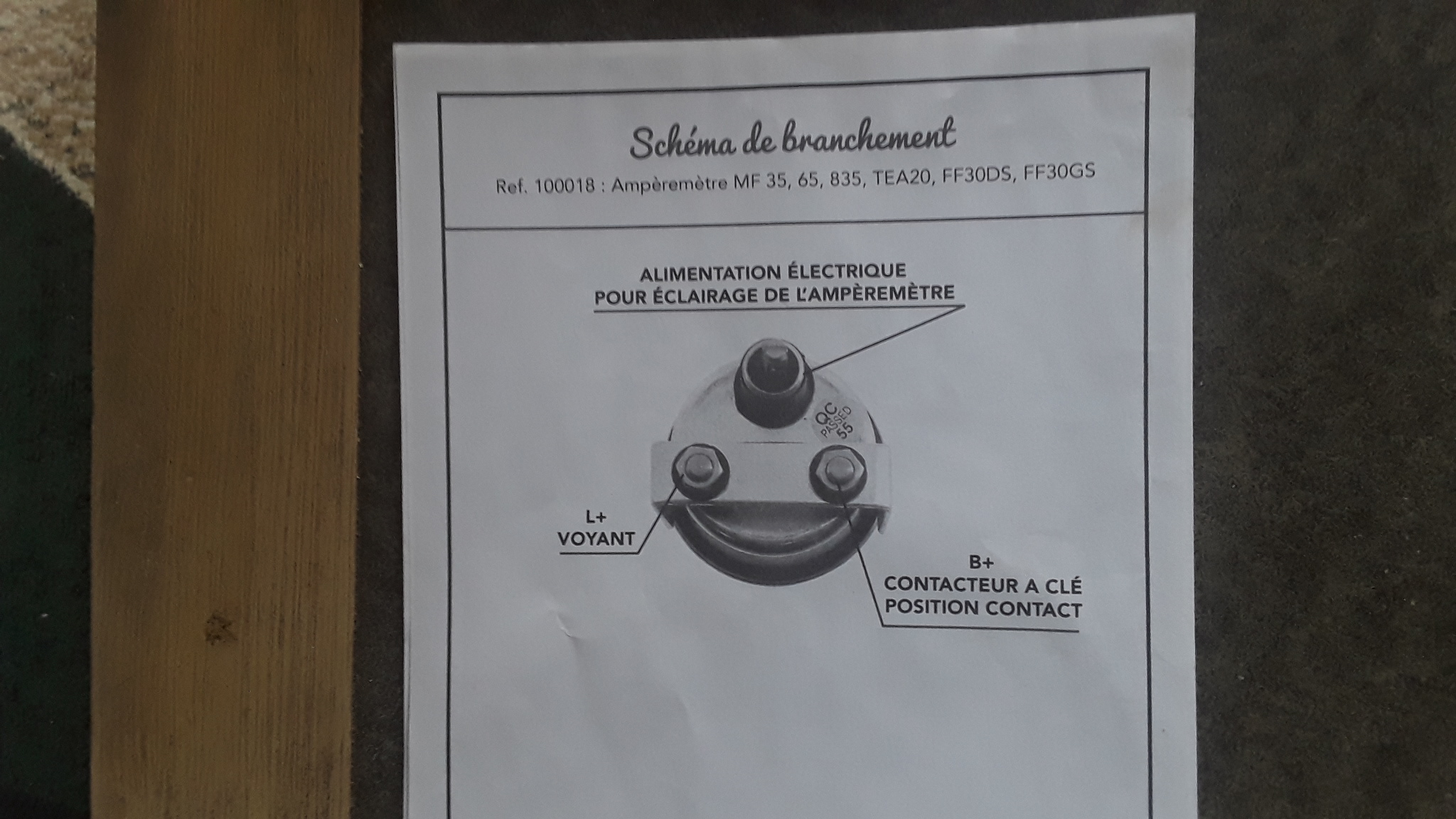

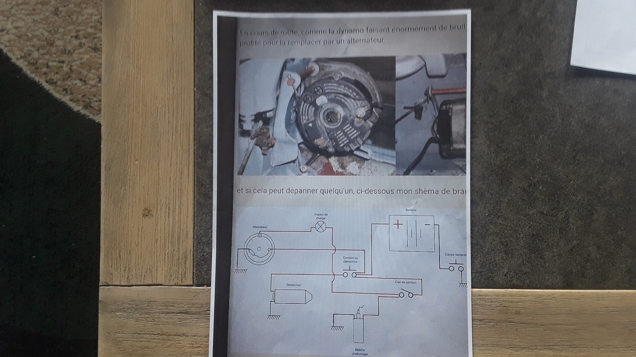

Trouvé 2 fiches pour branchement alternateur et ampermêtre
Re: Schéma électrique d’un FF30GS
Message par Damien82 » 24 Avr 2023, 21:47
Merci beaucoup Patou18, le dernier schéma est exactement celui que j’ai, hormis que le voyant n’est pas raccorder.
C’est le schéma d’origine d’un FF30GS ? pas de régulateur et le - à la masse.
Dois-je laisser tel quel en raccordant le voyant ou dois-je rajouter un régulateur ? D’ailleurs à quoi sert le régulateur ?

Message par Fabrice ff30 » 25 Avr 2023, 12:07
Bonjour Damien
Je vais peut être te décevoir mais ton tracteur est tuning
Dans sa longue vie il a été transformé par ces anciens propriétaires
Que souhaites tu? Le faire marcher comme il est ? Ou le remettre à l origine?
Tu n as plus de régulateur car ton alternateur en possède un.
Ton - est à la masse du fait de cette modification.
Ton tableau de bord a perdu son ampèremètre et a hérité d un voyant de charge par cette même modification.
Etc etc
Pour répondre à ta question le voyant est allumé lorsque ça charge. Une fois atteinte il s éteindra.

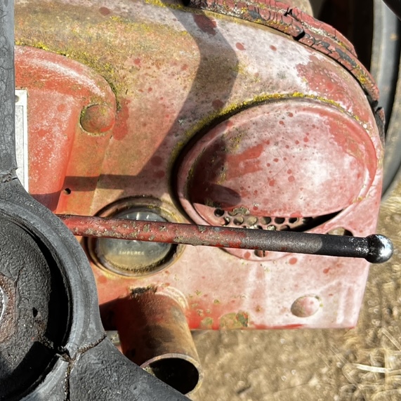

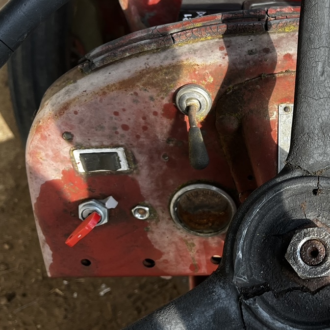

Parmi les propriétaires de FF30GS, pouvez-vous m’envoyer une photo de votre tableau de bord pour voir à quoi il ressemble.

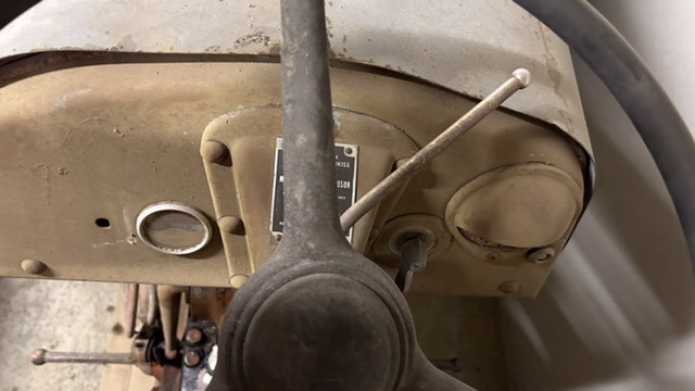

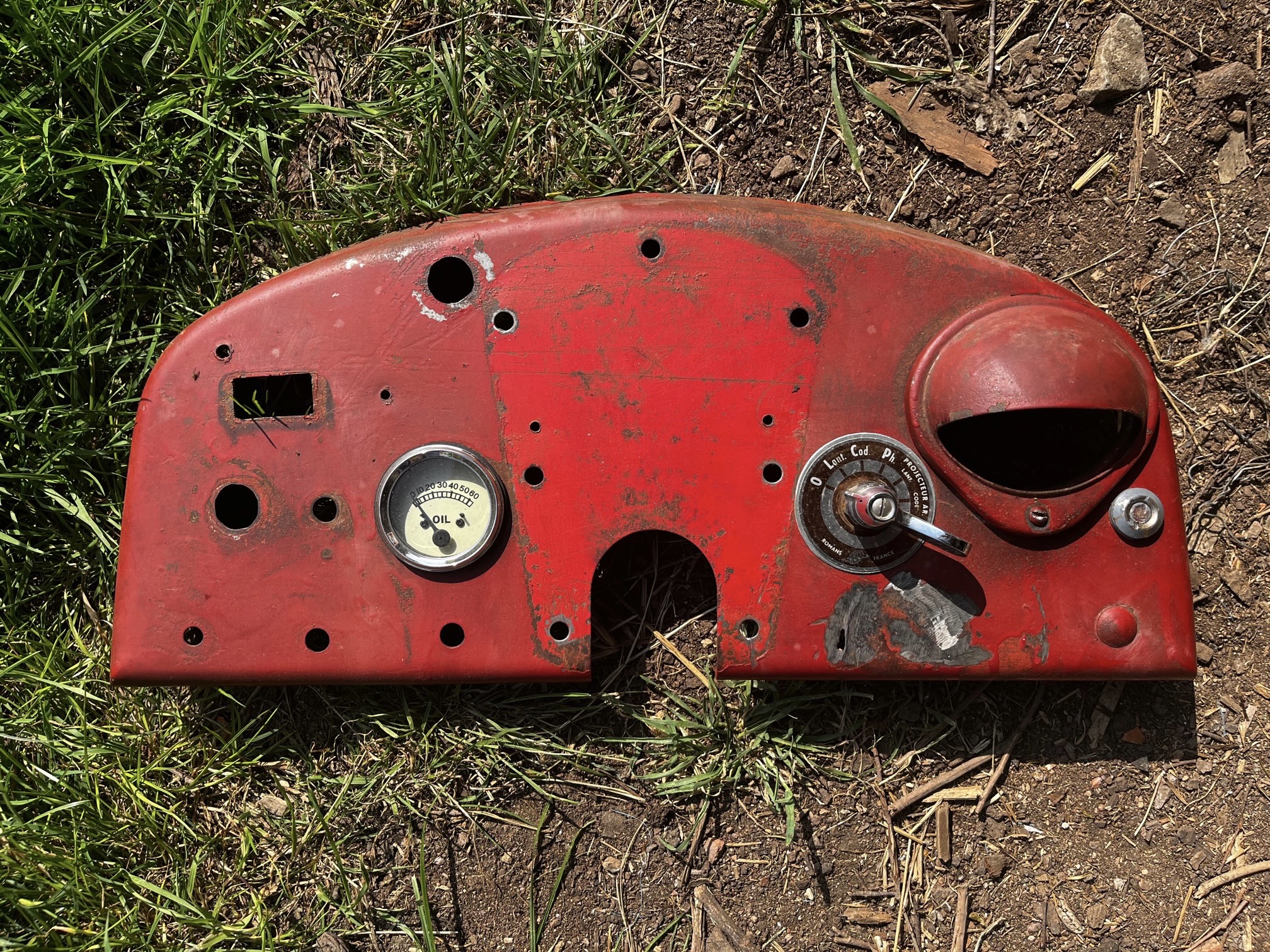

Sur le catalogue de pièces détachées, le tableau de bord d’un FF30GS ressemble à ça :

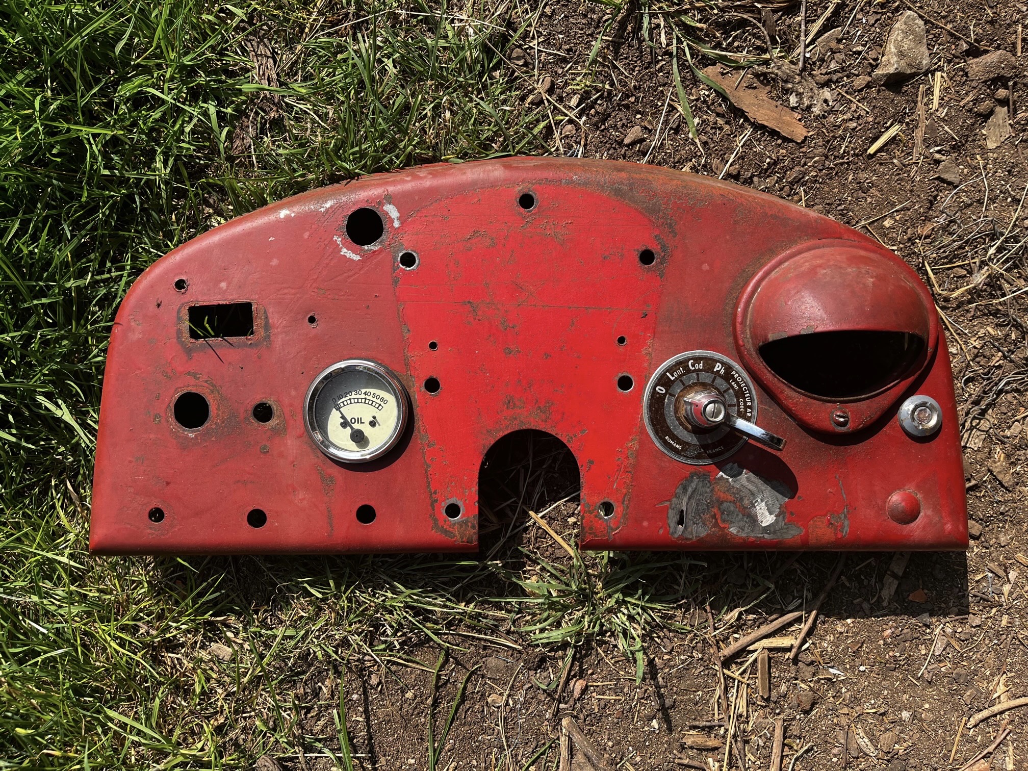

Hors mon tableau de bord ressemble à ça, avec la prise d’air du filtre à air :
Est-ce que j’ai bien un FF30GS ou autre ?
Pourtant la plaque signalétique indique bien FF30GS…

Message par Fabrice ff30 » 01 Mai 2023, 19:33
Ne pas toujours se fier à l exactitude des illustrations des livres des pièces détachées. Cela ressemble.. mais n est pas toujours mis à jour
Le tableau de bord que tu nous présentes sur ta doc serait d un TEF de première génération { les 6 perçages autours du passage de droite servant à fixer la pommette de ki-gass)

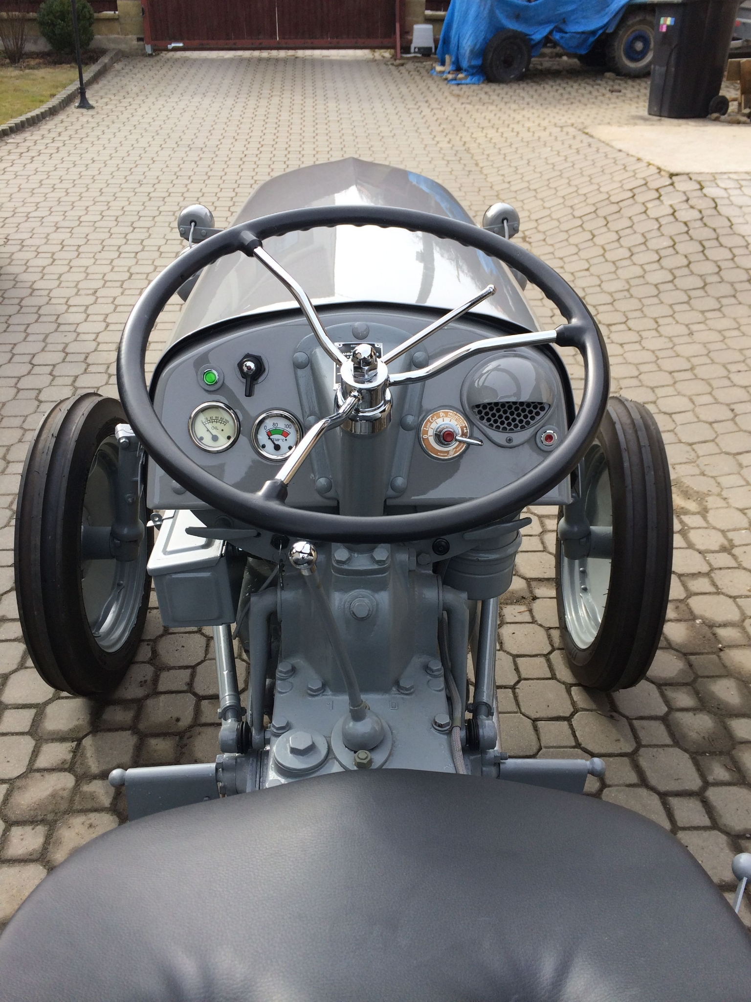

Voici un tableau de FF30 essence comme pour ton tracteur
Le petit perçage a gauche à été rajouté pour le clignotant qui n était pas d origine a l époque.

Message par Damien82 » 01 Mai 2023, 20:44
Merci beaucoup pour vos réponse.
A droite du tableau de bord, l’ancien propriétaire a soudé un bout de tube sur lequel il y avait un commode de 2cv et qui est tombé en morceaux.
Sur le côté gauche, il y a plusieurs trous, le contact-clef et interrupteurs qui ont été mis mais pas raccorder électriquement.
L’ampèremètre et la jauge de température sont des options ? Dois-je les mettre ou c’est pas la peine ?

Voilà 1 TDB refait impec, clé contact sous le TDB a gauche, si ça peut de donner une idée lol

patou18 a écrit:Voilà 1 TDB refait impec, clé contact sous le TDB a gauche
Impec? C est encore un tableau de bord tuning.
Message par patou18 » 03 Mai 2023, 21:03
Bien vu que c'était refait, je l'ai mis parce qu'il y a l'essentiel, c'est propre, simple et a la portée de tous.
Maintenant Damien en fait ce qu'il veut. C'est toujours aussi bien que le sien.

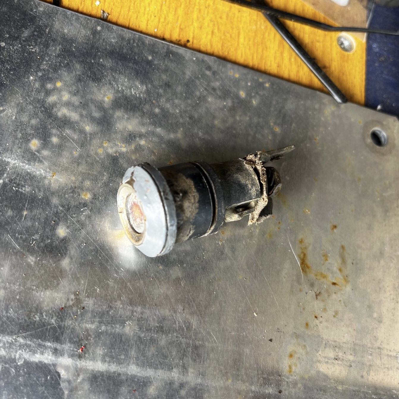

Message par Damien82 » 25 Mai 2023, 22:13
J’essaye de refaire le tableau de bord le plus d’origine possible.
Que me conseillez-vous pour reboucher les troues ? J’avais l’intention de faire ça au Sintofer mais j’ai la crainte que ça se fissure avec les vibrations.
Concernant le voyant, il ne fonctionne pas. Comment remplacer l’ampoule ?
J’ai essayé de dévisser la partie laiton de la partie plastique mais en vain, je voudrais savoir si c’est bien ça avant d’insister plus.
Bien cordialement.
