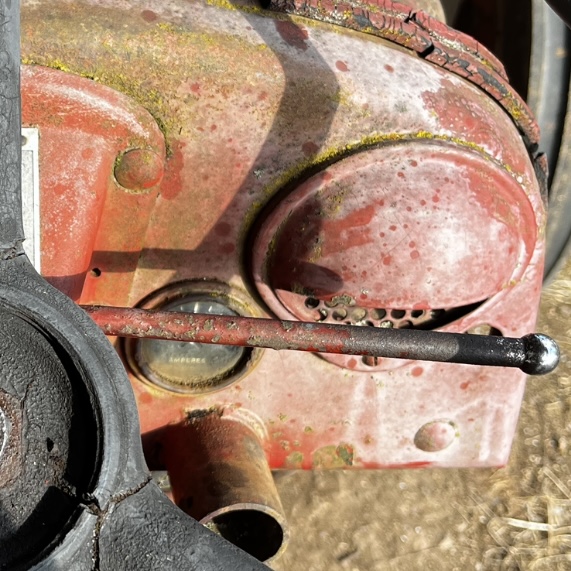

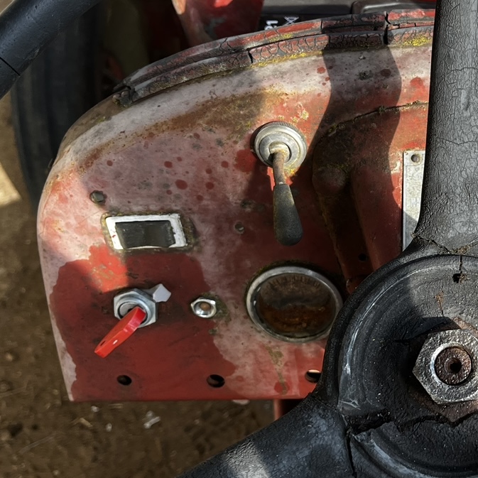

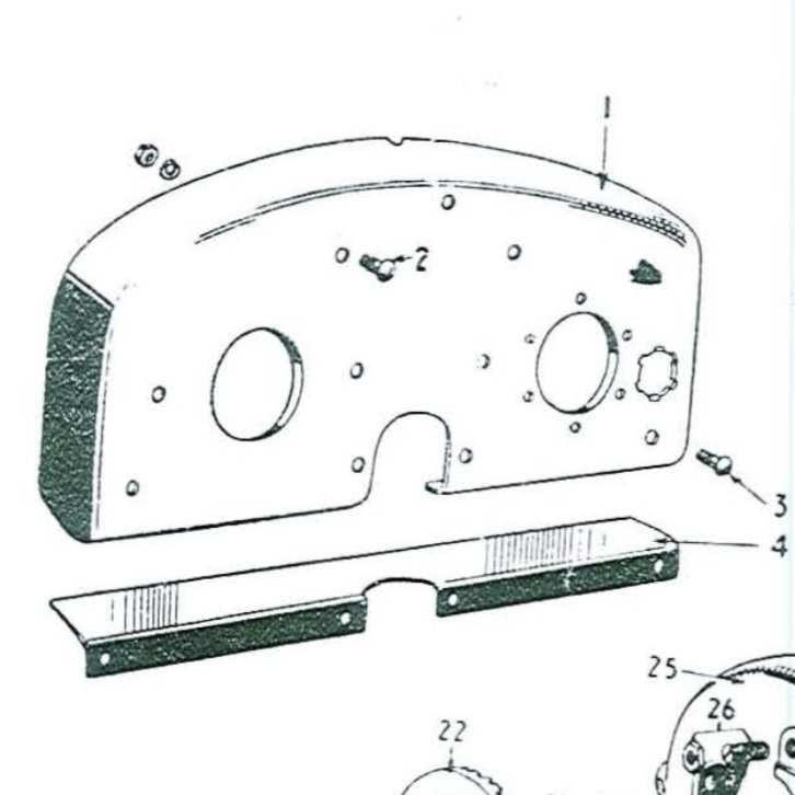

Sur le catalogue de pièces détachées, le tableau de bord d’un FF30GS ressemble à ça :
Hors mon tableau de bord ressemble à ça, avec la prise d’air du filtre à air :
Est-ce que j’ai bien un FF30GS ou autre ?

Ne pas toujours se fier à l exactitude des illustrations des livres des pièces détachées. Cela ressemble.. mais n est pas toujours mis à jour
Le tableau de bord que tu nous présentes sur ta doc serait d un TEF de première génération { les 6 perçages autours du passage de droite servant à fixer la pommette de ki-gass)

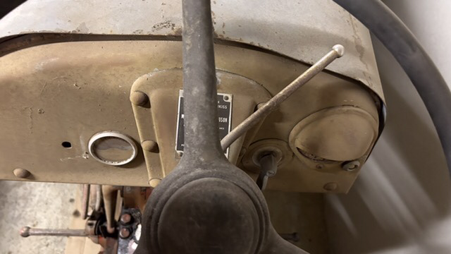

Voici un tableau de FF30 essence comme pour ton tracteur
Le petit perçage a gauche à été rajouté pour le clignotant qui n était pas d origine a l époque.

Il y a eu tellement de transformation sur ces tracteurs que l'on fini par ne plus s'y retrouver sur ce qui est origine ou pas. Sur ton TDB on voit comme un tube soudé dessus ? Avoir le livret mode emploi, il peut y avoir des schémas qui te donnes une idée de ton TDB. Si je me trompe pas, le Ff30 que je connais, côté gauche 3 jauges : amperemetre - huile - temp eau Droit prise d' air - manette éclairage - témoin charge dynamo, clé de contact situé à gauche sous le TDB c'est à peu près la configuration des derniers FF30 ess monté à ST Denis, le sien est de 1957.

A droite du tableau de bord, l’ancien propriétaire a soudé un bout de tube sur lequel il y avait un commode de 2cv et qui est tombé en morceaux.
Sur le côté gauche, il y a plusieurs trous, le contact-clef et interrupteurs qui ont été mis mais pas raccorder électriquement.
L’ampèremètre et la jauge de température sont des options ? Dois-je les mettre ou c’est pas la peine ?
