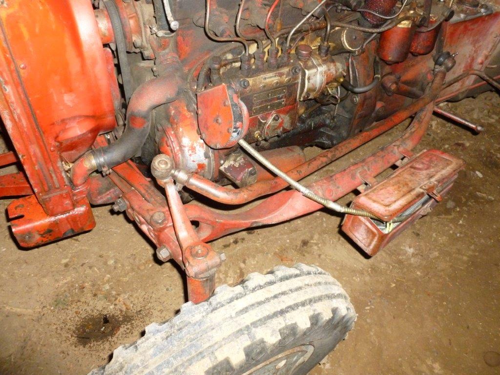

oui, tu peux les redresser, en faisant des points de chauffe du coté opposé d'où tu veux allongé , c est du fer, rétractation de 2 fois par rapport à l allongement du à la chauffe.
ou bien à la presse tout doucement.
les TEA par ici sont quasi tous avec des bras pliés aux souhaits des proprio pour les transformations en etroits, donc, tu pourras remettre les tiens à la bonne cote.

J'ai omis hier soir de joindre une photo du tirant, dans sa totalité. Les deux ne sont d'ailleurs pas identiques...
tirant essieu avg 2.jpg (150.93 Kio) Consulté 8479 fois
