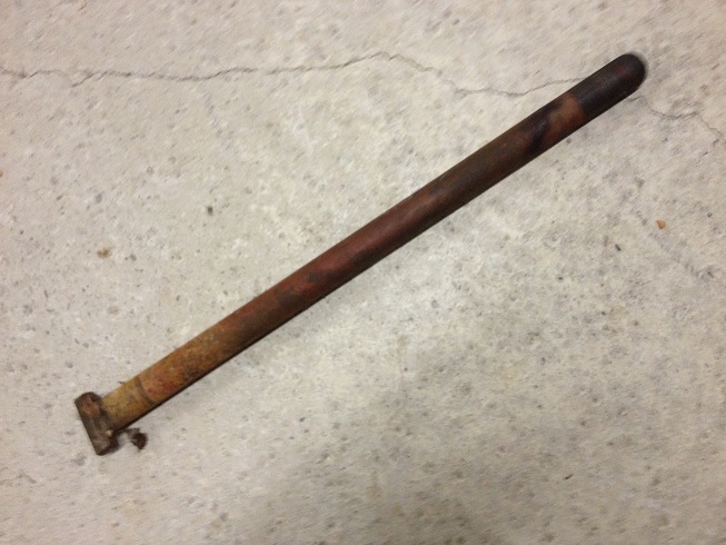

en démontant je trouve sur l'axe de commande des freins un montage indémontable !
je suppose que ça a été ressoudé sur le tracteur sans trop se préoccuper de comment démonter ensuit ...
je vous mets une photo, j'espère qu'elle apparaitra !
ce sont les pièces 13 et 14 sur l'éclaté :
vu les dimensions ça ne peut pas sortir ...
je fais quoi ?
l'axe 13 et son extrémité est censé passer par le trou dans la pièce 14. là clairement ça passe pas ...
je peux le retailler à coup de lime, mais c'est censé avoir quelle forme / dimension ? c'est bien une came donc ça devrait être plus ou moins ovale, non ?
(le tracteur est sur des chandelles et je peux pas accéder au côté gauche pour démonter et comparer ...)

je dirai que ton axe 13, en démontant la bride à l extrémité droite sur l’éclater, en sortant la clavette qui s'y trouve, et en faisant glisser le ressort et la rondelle se trouvant contre la flasque tambour, tu arriveras ensuite à sortir l'axe 13 en tirant vers toi à travers la 14.
Re: freins : comment est-ce possible ?
Message par testi » 16 Avr 2014, 17:52
je vais regarder ça, j'ai présumé que le ressort et la rondelles étaient insortables par le côté bride, mais peut-être que ce n'est pas le cas et que mon montage est orthodoxe ... ce qui m'arrangerait bien. Effectivement la photo que tu montres me laisse croire que tu as raison. Belle illustration de l'utilité d'un forum !
