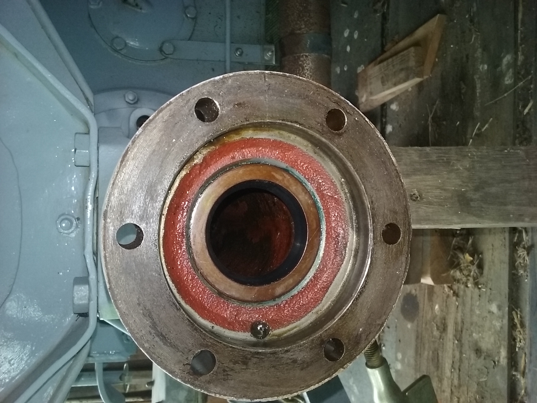

J'ai reçu ce matin de nouveaux joints envoyés en remplacement du premier envoi non conforme. Franchement bravo à T.B. pour leur rapidité, leur sens commercial, que cela se sache ( et ce n'est pas la 1 ère fois).

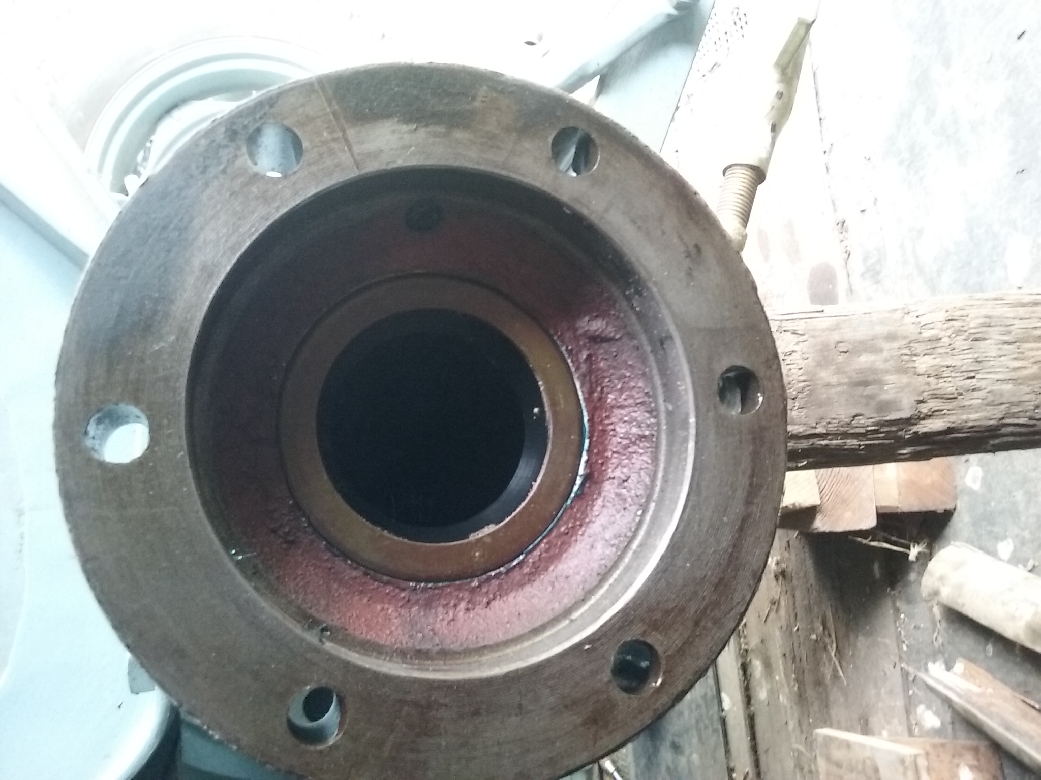

Leur dimension 48 x 73.1 x 12.7 . J' ai lu sur le net que l'écart arbre /joint devait être de 0.8 à 3.5 mm suivant le diamètre. J'ai mesuré au droit de la lèvre sur mes 1/2 arbres 50.52 mm ce qui donne un écart 2.55 mm. Il doivent donc "serrer" correctement.
Ils ont été mis en place beaucoup plus facilement que les premiers compte tenu de l'écart de 2/10 de mm. Très facile à droite car le logement dans la trompette est chanfreiné à l'entrée, plus difficilement à gauche malgré une façon de chanfrein réalisé à la lime B et D mais pas facile à faire car acier dur. Bizarre ce tracteur avec 2 trompettes usinées différemment.
Les arbres sont remontés, garnitures remplacées à droite, mise en place des tambours neufs et réglage des freins à venir.
Pour info, il y avait bien des disques de calage des 1/2 arbres à gauche et à droite sauf que à droite ils sont restés collés à la flasque support du mécanisme de frein et je ne les ai pas démonté, mais nettoyé le dernier avant de remettre un joint papier absent.

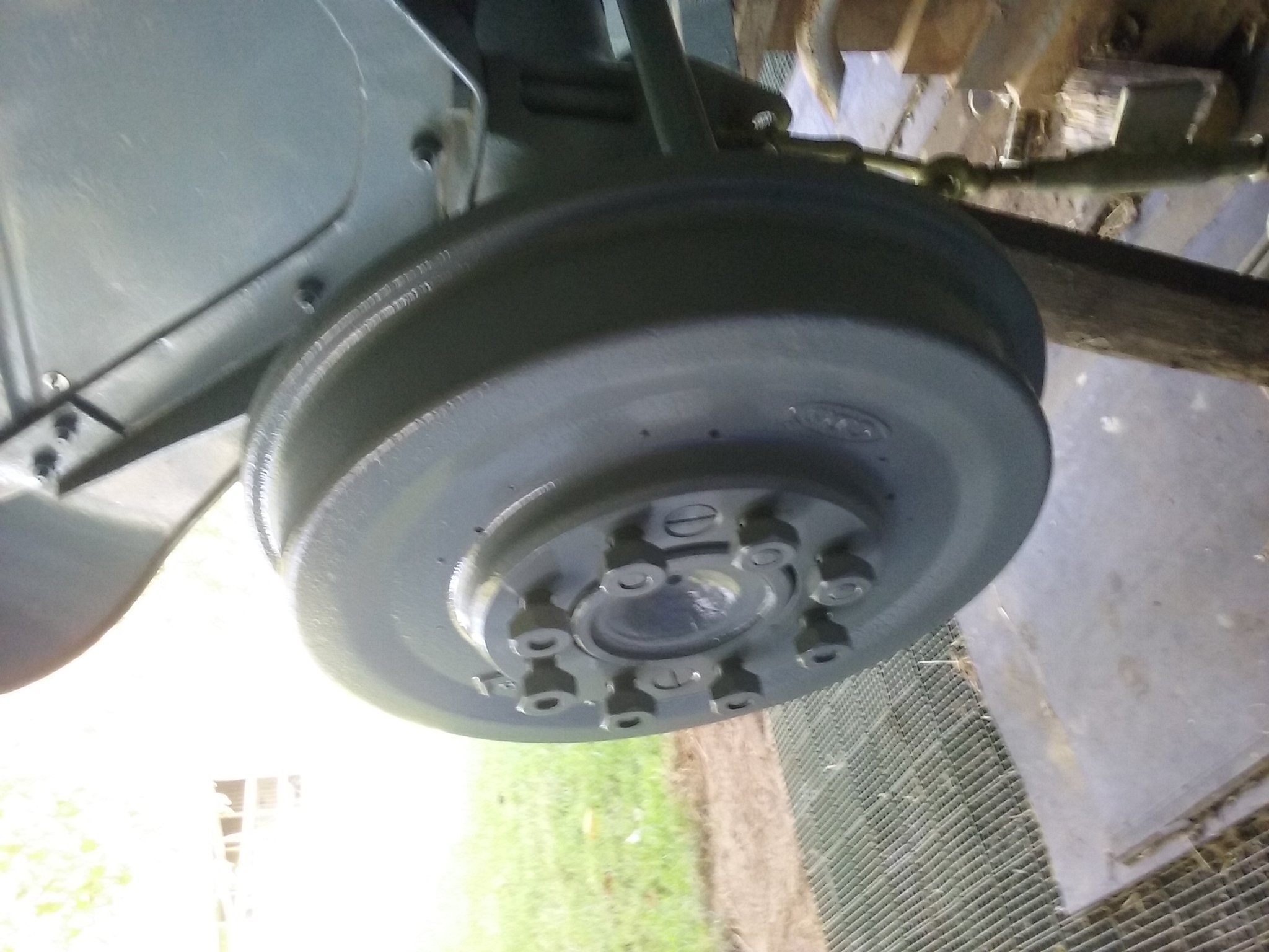

Les garnitures ont été centrées sur les tambours en agissant sur les 2 gros écrous de la flasque et la vis de réglage de façon que les garnitures soient en contact avec le tambour sur un maximum de longueur.

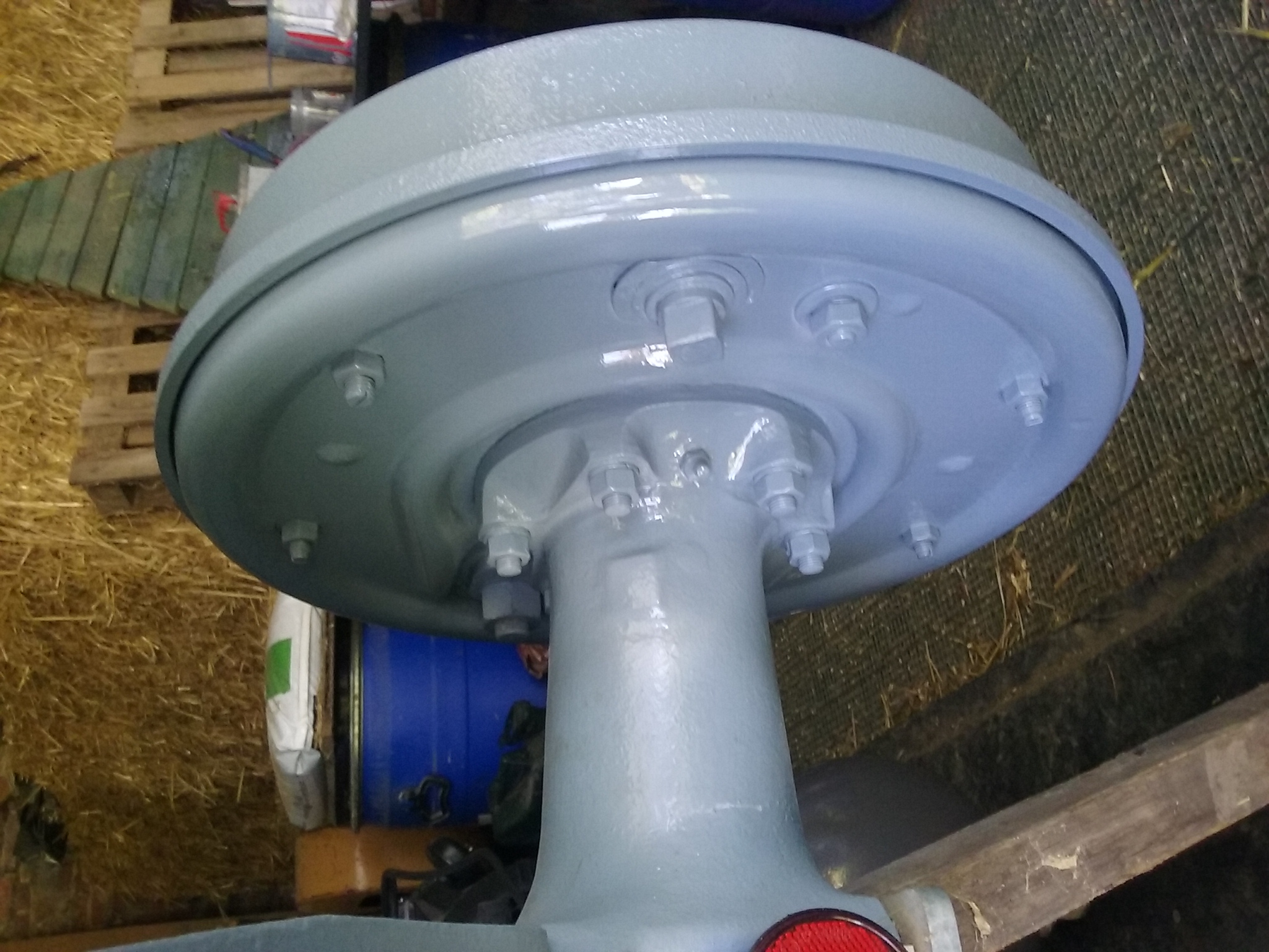

Apprêt et peinture gris Ferguson RAL : ? avant le montage des roues pour le réglage définitif des freins qui sera suivi d'un essai sur route pour vérifier si les frais engagés étaient pertinents...

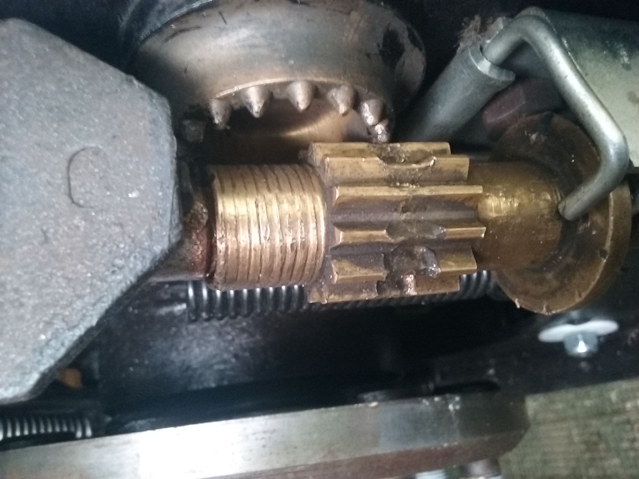

J'ai remonté les roues ce matin car il pleut (donc pas de ramassage aujourd'hui) et essai de réglage sur "cales". Gros problème avec la roue gauche que je ne peux pas régler correctement en cause l'écarteur de mâchoires en laiton dont les dents sont complètement usées. Je n'avais pas ce problème avec les vieux tambours car usés je passais la zone ou je n'ai plus de dents sur l'écarteur. Donc la roue est très serrée et difficile à tourner à la main sur cale et bloque au premier freinage sur route.

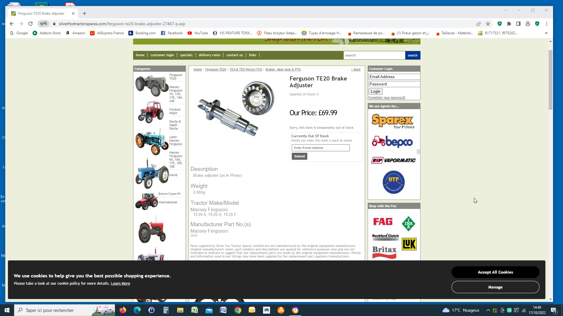

J'ai fait le tour des vendeurs de pièces, ce type d'écarteur 1ere génération est au catalogue mais pas disponible... Peut-être un membre a cette pièce en magasin et pourrait me la rétrocéder ? Il me semble dommage d'avoir fait autant de frais pour finalement une amélioration peu convaincante.
J'ai également remplacé les butées de fusées et là miracle la direction tourne presque aussi bien qu'une direction assistée.

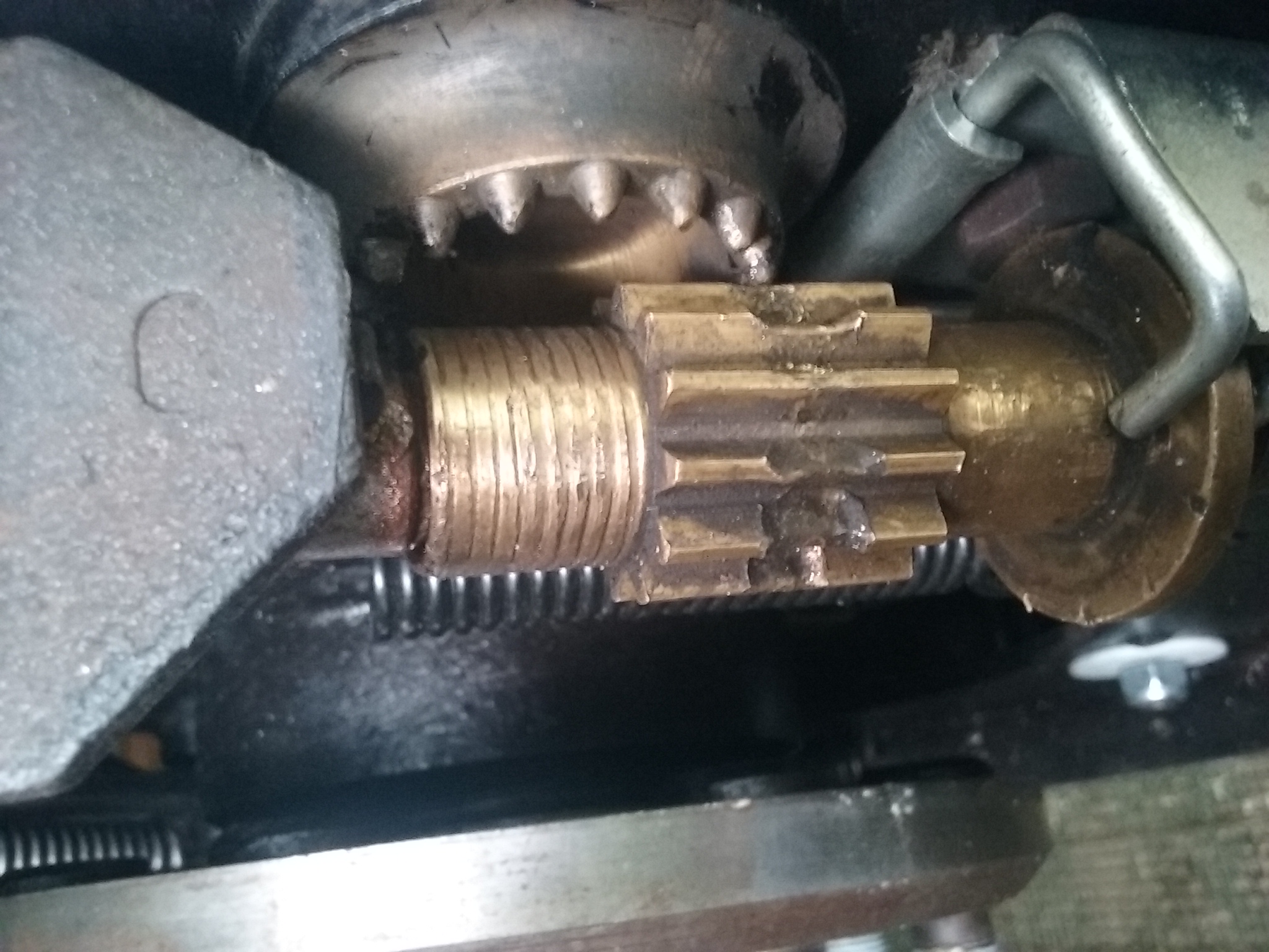

Ce matin, j'ai démonté la roue et le tambour (avec difficulté car les mâchoires étaient en contact) pour améliorer le réglage de l'écarteur impossible à faire tourner via l'écrou carré voir photo
A la pince multiprise, j'ai réussi à desserrer les mâchoires de façon à ce qu'elles "lèchent" le tambour après avoir passé la zone ou les dents sont "massacrées". Je pense qu'il y a un autre problème, car une fois le tambour remonté, je ne peux pas manœuvrer dans un sens ou dans l'autre écrou carré ! et pourtant dans la position de la photo des dents du régleur sont bien en contact avec les picots de l'écrou (seules les dents usées sont sur la photo).
Qu'en pensez-vous ?

Je pense que le blocage de la rotation est dû à ce que le boulon fileté est serré a fond. La rotation de l'écarteur est bloqué d'un sens - desserrage garniture (photo) ou le boulon est bloqué forcé dans sa position. De plus, il n'est pas normal que que le haut de l'ecarteur (parti laiton) soit strié par la la roue dentée. Conclusion : l'ecarteur est plaqué sur la roue dentée, ça te bloque tout mouvement de rotation. C'est la roue qui a " rogné " ta pièce laiton, écarteur laiton/roue ferraille ou alu ? Possede aussi un tea20 COVENTRY 56 et le mécanisme est tout laiton, roue et écarteur.
L'écarteur de par sa fonction est une pièce qui doit être "libre" sur la photo, il est plaqué fort sur la roue et sur la platine de soutient d'où aucune rotation. 2 pièces d'ont une pièce inutilisable. Même si ça fonctionne à l'instant, avec l'usure des garnitures, au 1er réglage du carré tu retombes dans le problème actuel.

Petites précisions : - la "roue" à picot qui se termine par l'écrou carré extérieur est en laiton
- l' écarteur est également en laiton les vis gauche et droite de maintien sur les mâchoires sont en acier
- les étriers de réglage sont en acier zingués ( remplacés à neuf à la restauration du tracteur)
Les traces que tu observes sur la partie de l'écarteur sont les traces de glissement dans l'étau pour débloquer (à la restauration) la vis de réglage qui vient pousser sur la mâchoire.
Ce qui m'intrigue, c'est que tambour démonté, écrou de l'étrier desserré le système fonctionne correctement avec un petit bémol au passage des dents matraquées. Par contre tambour remonté, je peux serrer les garnitures mais pas desserrer !
Je crains que l'ensemble des 2 pièces : roue dentée + écarteur soient au bout du rouleau, elles sont en bien meilleur état à droite. J'ai réglé un peu au jugé pour que les garnitures lèchent le tambour et à priori c'est mieux équilibré que l'essai d'hier après midi.
Si un membre me propose l'ensemble des pièces en bon état, je remplace sinon je laisse comme cela en attendant.

Excuse Massey, à l'image j'avais pensé que la roue dentée était en métal comme celle présentée sur la doc. Pour les stries sur l'écarteur, ça pouvait ressembler à un frottement sur la roue.
Quand j'ai refait mes freins, garnitures et tambours neufs, j'avais les boulons sur l'ecarteur qui étaient devissés d'env 5mm. Quand on veut desserrer les machoires, les boulons rentrent dans l'ecarteur, sur ta photo, le boulon est déjà serré a fond, ou il bloque dans le pas de vis. Tu n'as pas de jeu et tu ne peut donc pas desserrer plus les garnitures enfin c'est ce que je pense. Ou tu'as un mauvais montage quelque part, déjà changer les pièces foutues, c'est un minimum sinon tu auras toujours des soucis. Je sais c'est cher, mais si pièces sont pas récupérables !

Oui tu as raison, sur la photo les vis de "poussée" sur les mâchoires paraissent serrées à fond. Ce n'est pas le cas il y a quelques filets masqués par la graisse spéciale de couleur rouille. Avec des tambours et des garnitures neuves il semble normal que les vis de l'écarteur soient vissées pratiquement à fond.

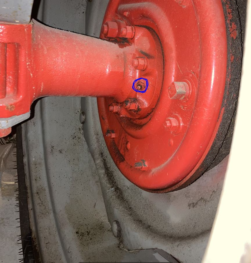

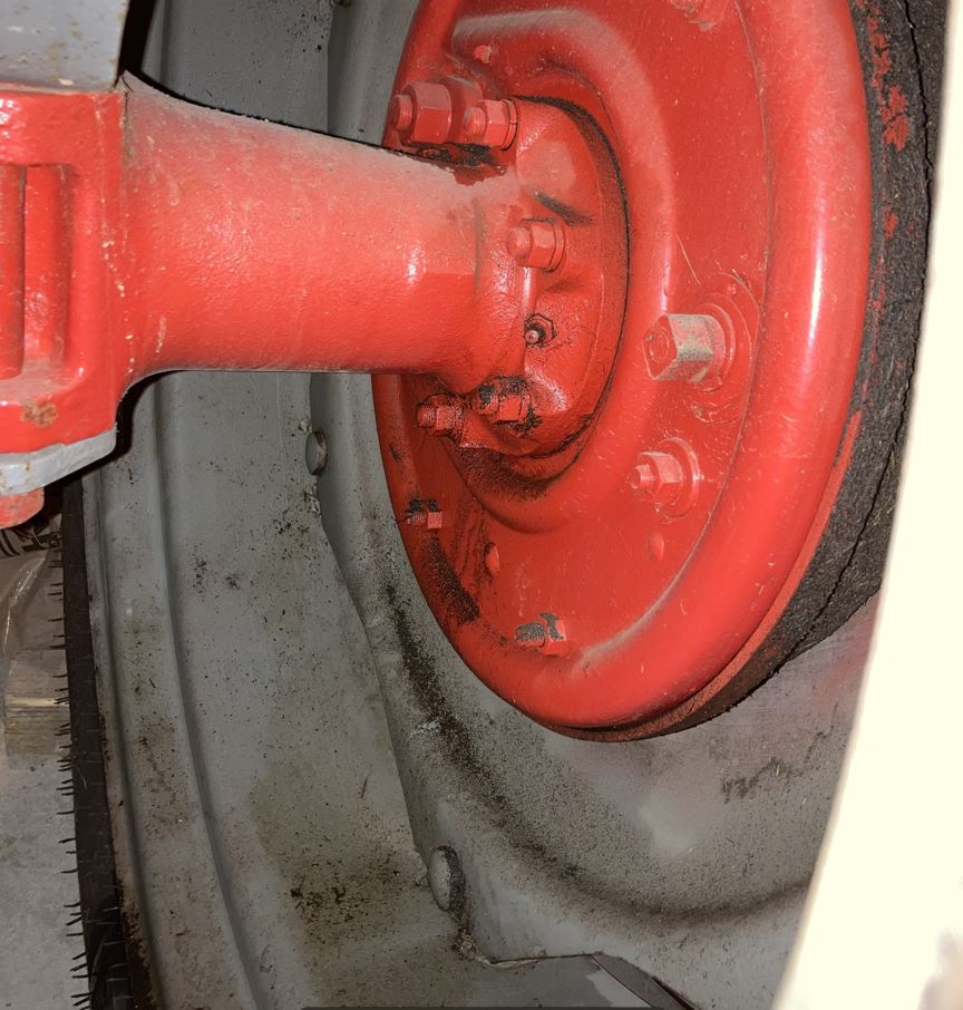

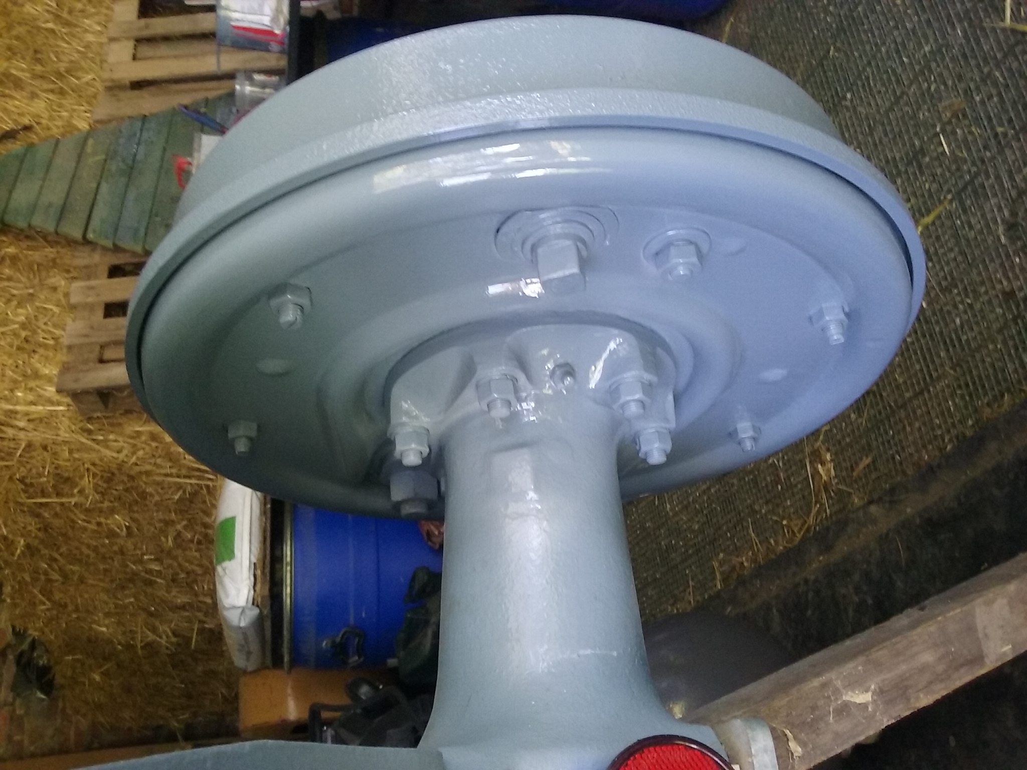

Visiblement je rencontre le même soucis que certains d'entre vous sur mon FF30DS. Je n'ai absolument aucun frein sur la roue droite, et comme vous pouvez le voir c'est très gras!
Trompette droite
Fuite tambour.JPG (123.64 Kio) Consulté 29584 fois
Je réagis au commentaire de Fabrice ff30. Je me demande de quel type de trompette mon tracteur est équipé. Simple ou double joint spi avec graisseur ?
Je pencherais pour le second cas car on voit un graisseur à l'extrémité de la trompette (entouré en bleu). C'est bien cela ?
Graisseur
Bonne fin de week end à tous!

Message par patou18 » 28 Nov 2023, 00:15
Hé oui, c'est bien l'image typique du joint de trompette qui a laissé passer l'huile vers le frein.
Fabrice a tout dit +1 le graisseur montre que tu as une trompette qui reçoit un joint spi supplémentaire pour arrêter l'huile en bout de celle-ci. Les garnitures sont à changer, même nettoyées a la bombe frein et passées à l'emeri, ça ne ne les rattrapent pas.
Bon courage.
