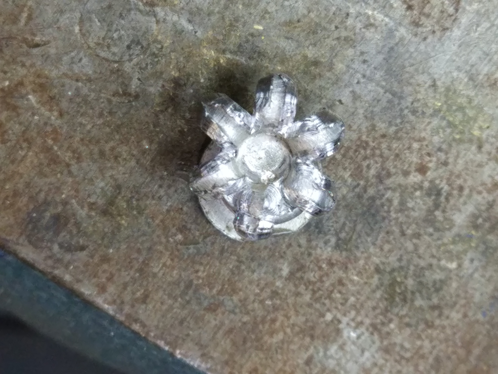

Message par Auxon » 17 Sep 2018, 20:56

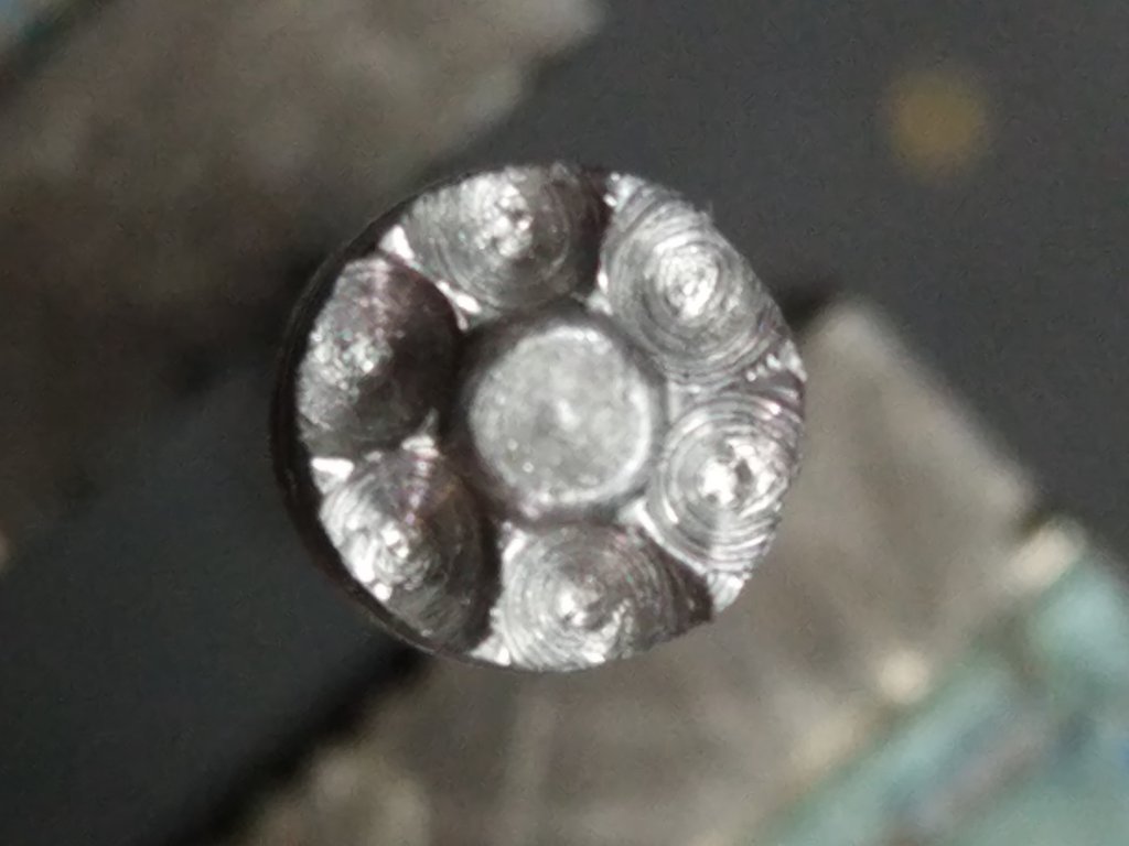

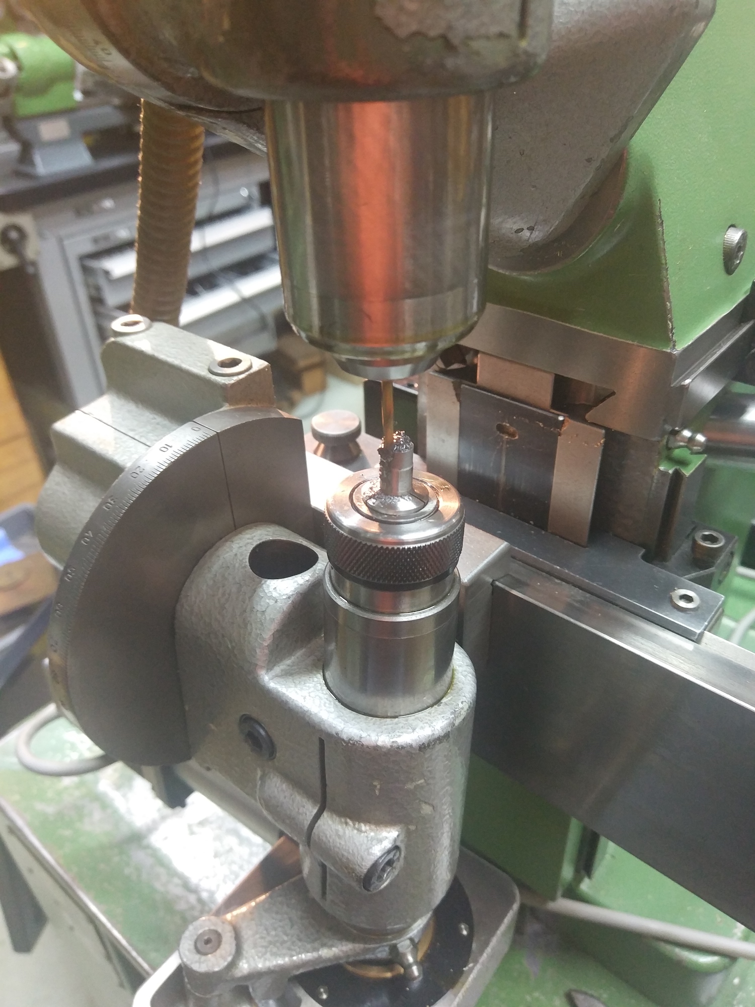

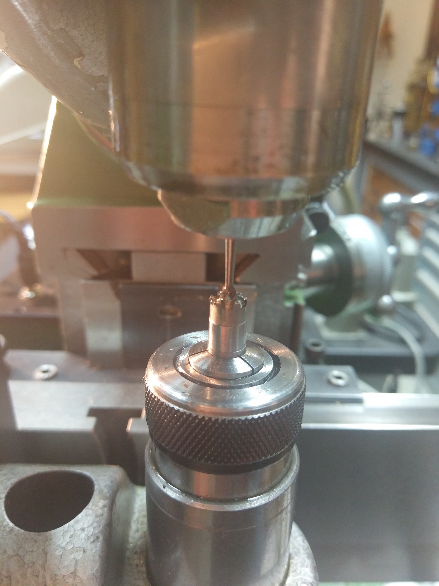

Là les images du poinçon.
Gamme d'usinage :
- Préparer un jet de Stubs de 8mm de dimètre et 10 cm de long.
- Usiner au tour la partie active de l'outil à un diamètre de 6.4 mm sur 1.5 cm
- Usiner le téton d'engagement du poinçon au diamètre de 3.5 mm, en saillie de 3.5 mm ; au congé du téton, casser l'angle à 5°.
- Centrer à la fraiseuse, donner une inclinaison de 5° au poinçon de sorte que le foret de 2.5 mm porte plat.
Pourquoi un foret de 2.5 mm ? Les données sont : On travaille sur un diamètre extérieur de 6.4 mm et un téton qu'il faut garder au centre de 3.5 mm. Il faut 6 bras à l'étoile pour bien appuyer le rivet.
Les bords entre chacun des six trous du poinçon doivent être fins et coupants pour cisailler le rivet et dégagés au diamètre extérieur pour favoriser leur étalement sur la mâchoire.
Si on travaille sur le diamètre de 5 mm, cela nous donne une circonférence de 2 X Pi X 2,5 soit 15.707 mm de circonférence à diviser par six trous, on tombe sur un diamètre de 2.61mm. mais alors il n'y aurait pas de parois coupante entre chaque trou. Au diamètre de 2.5 mm on a une paroi de 1/10eme au plus grand diamètre se renforçant vers le centre et l'extérieur du poinçon, parfait pour déjeter le métal lors de la frappe.
Et donc, après le tournage, le fraisage des trous,
L'inclinaison de 5° conserve trop le bord du poinçon et donc passage à la fraise boule pour échancrer les bords afin de déjeter les bords du rivet proprement.
Ce qui sur le poinçon donne cela.
Et sur le rivet, ici test à blanc car je voulais m'assurer que le téton comprimait bien la corps du rivet, pour bien sertir les garnitures ; et cela fonctionne, le rivet est renflé dans la partie pleine.
voilà, la suite de l'outil si j'ai les dimensions demandées pour les garnitures ou une vieille garniture serait encore mieux.
bien à vous tous
marc

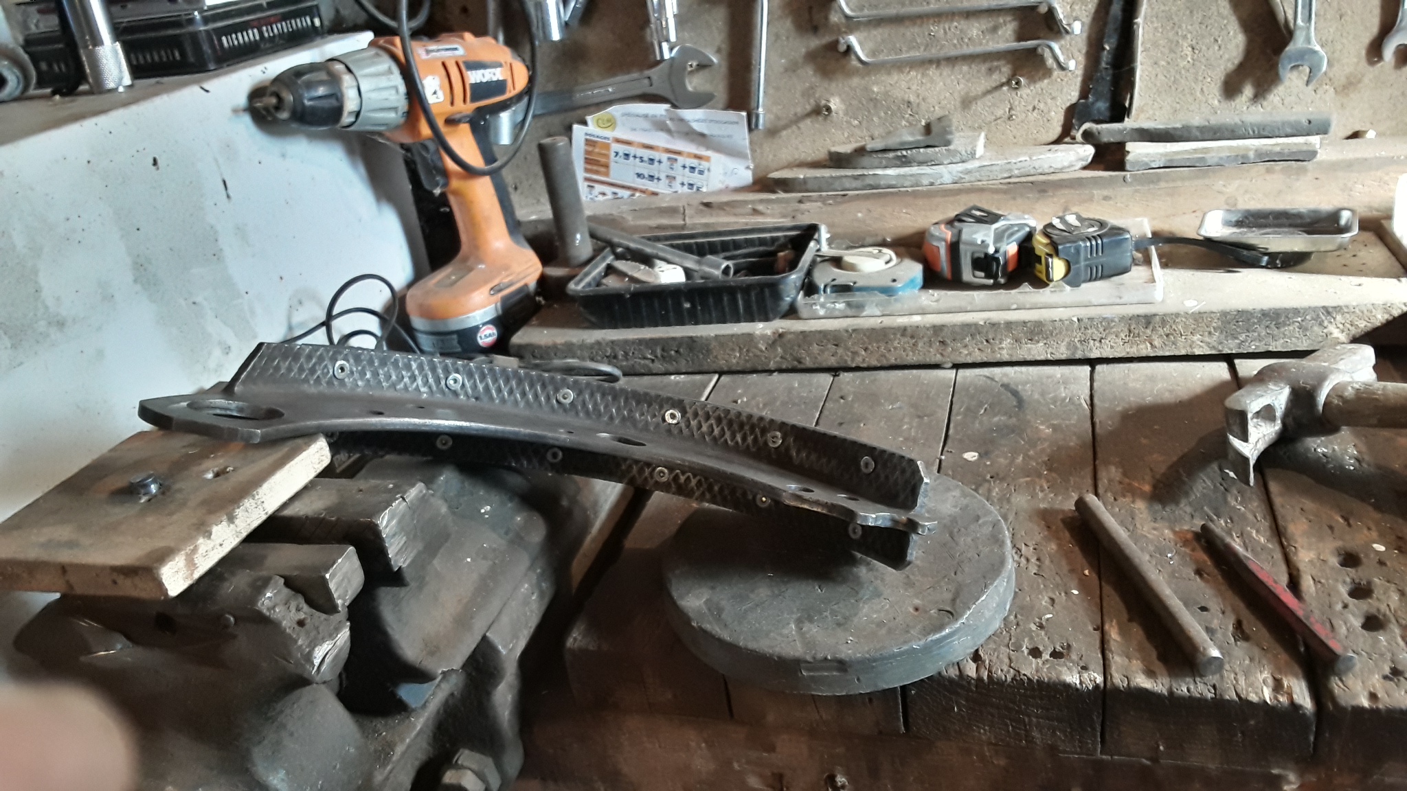

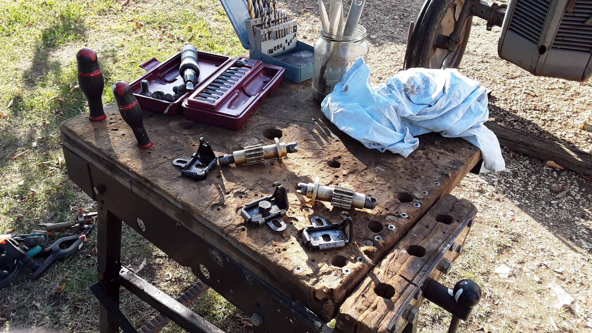

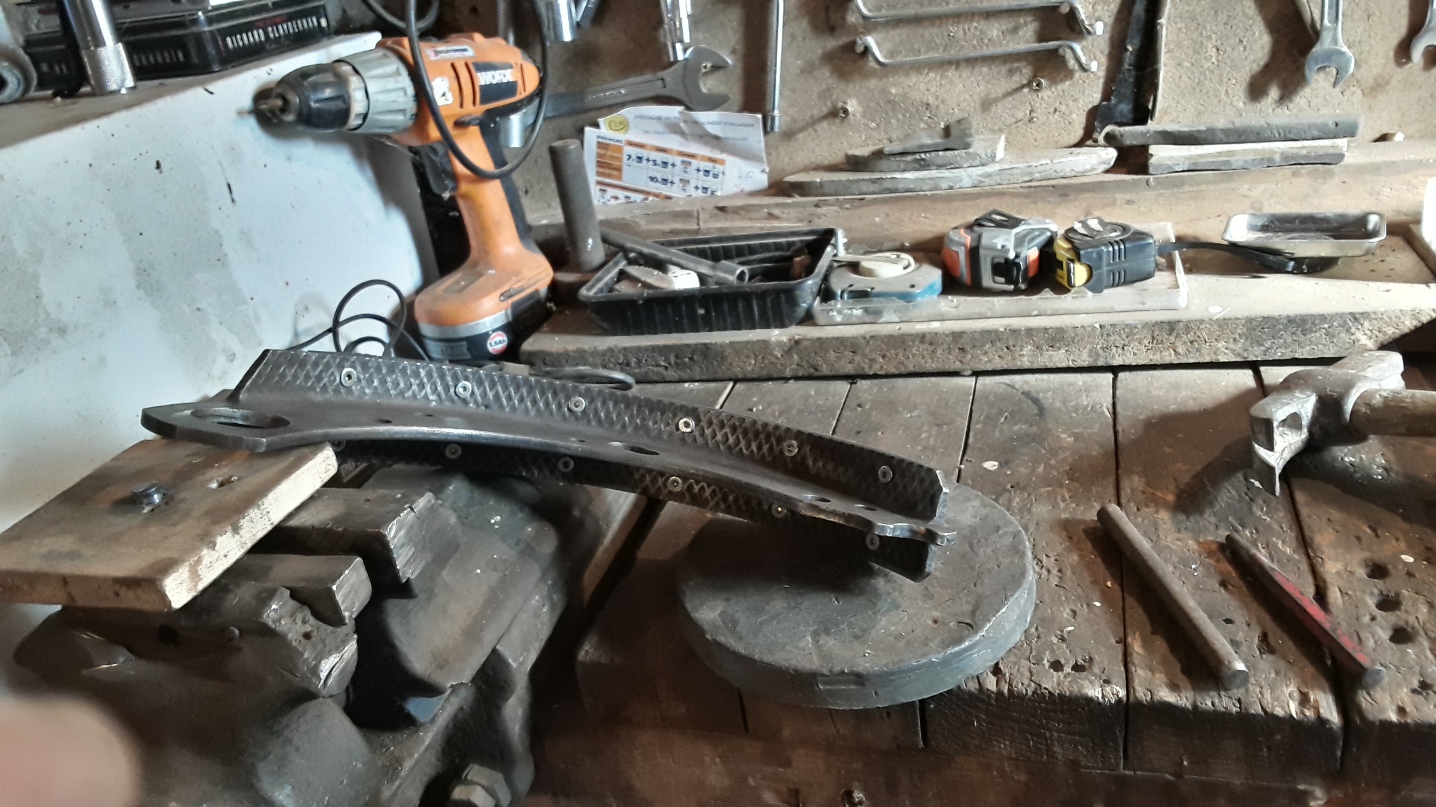

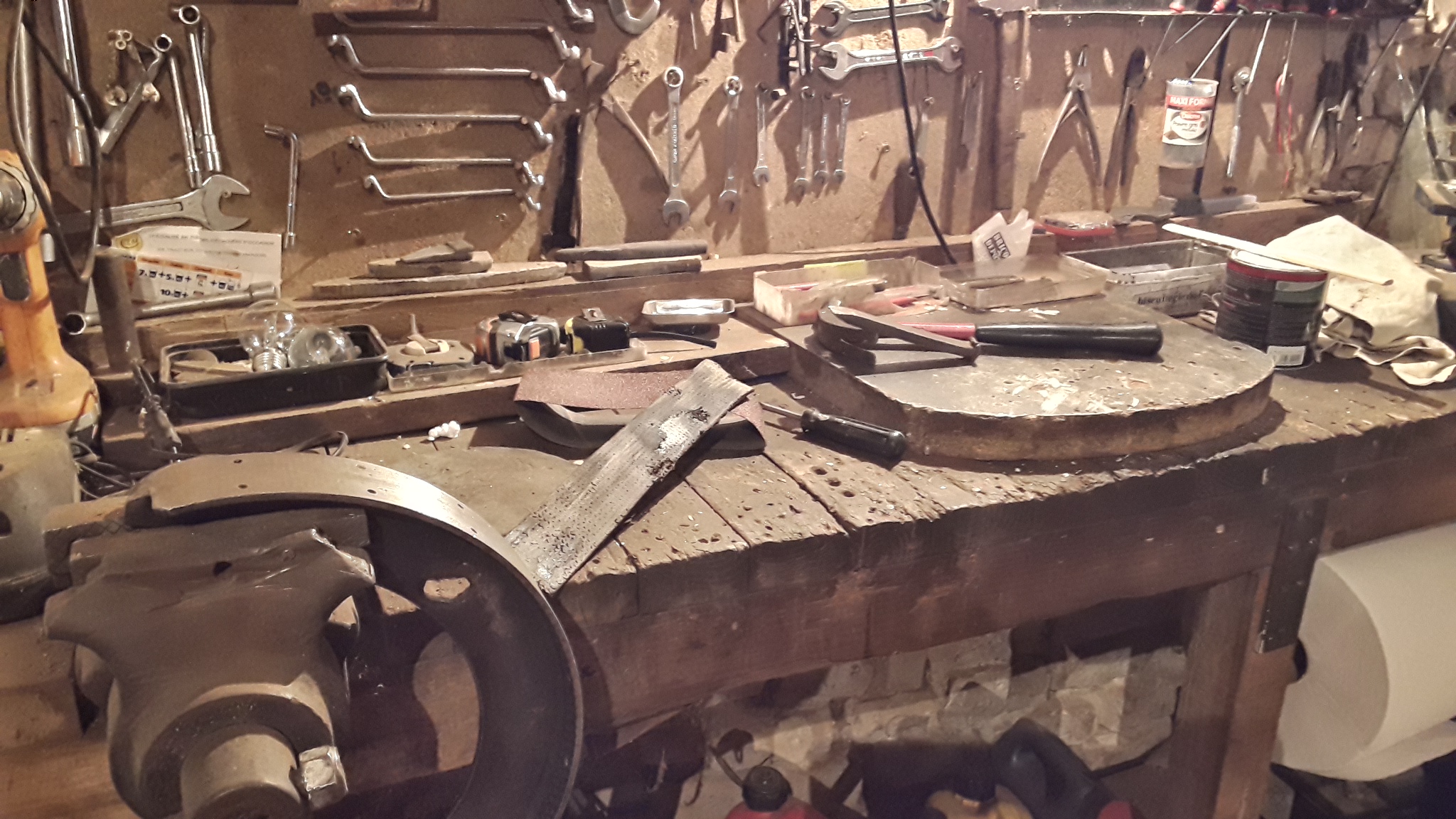

Re: Frein reste bloqué d'un côté sur TEA20
Message par patou18 » 30 Sep 2018, 21:32

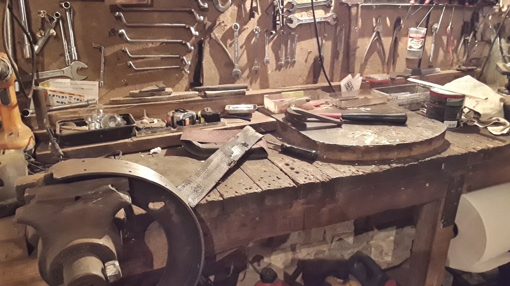

Enlèvement des garnitures et mise à nu des machoires

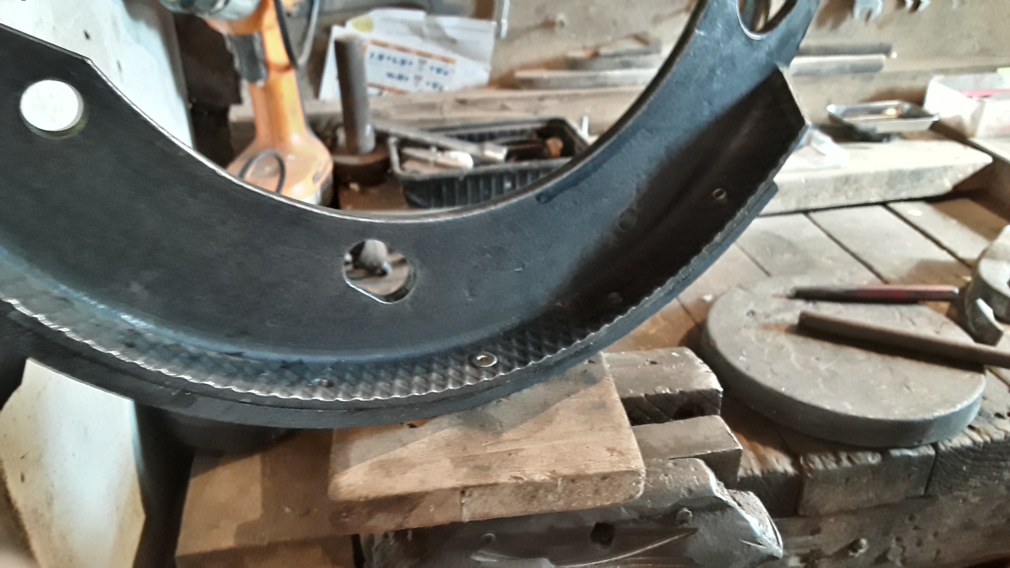

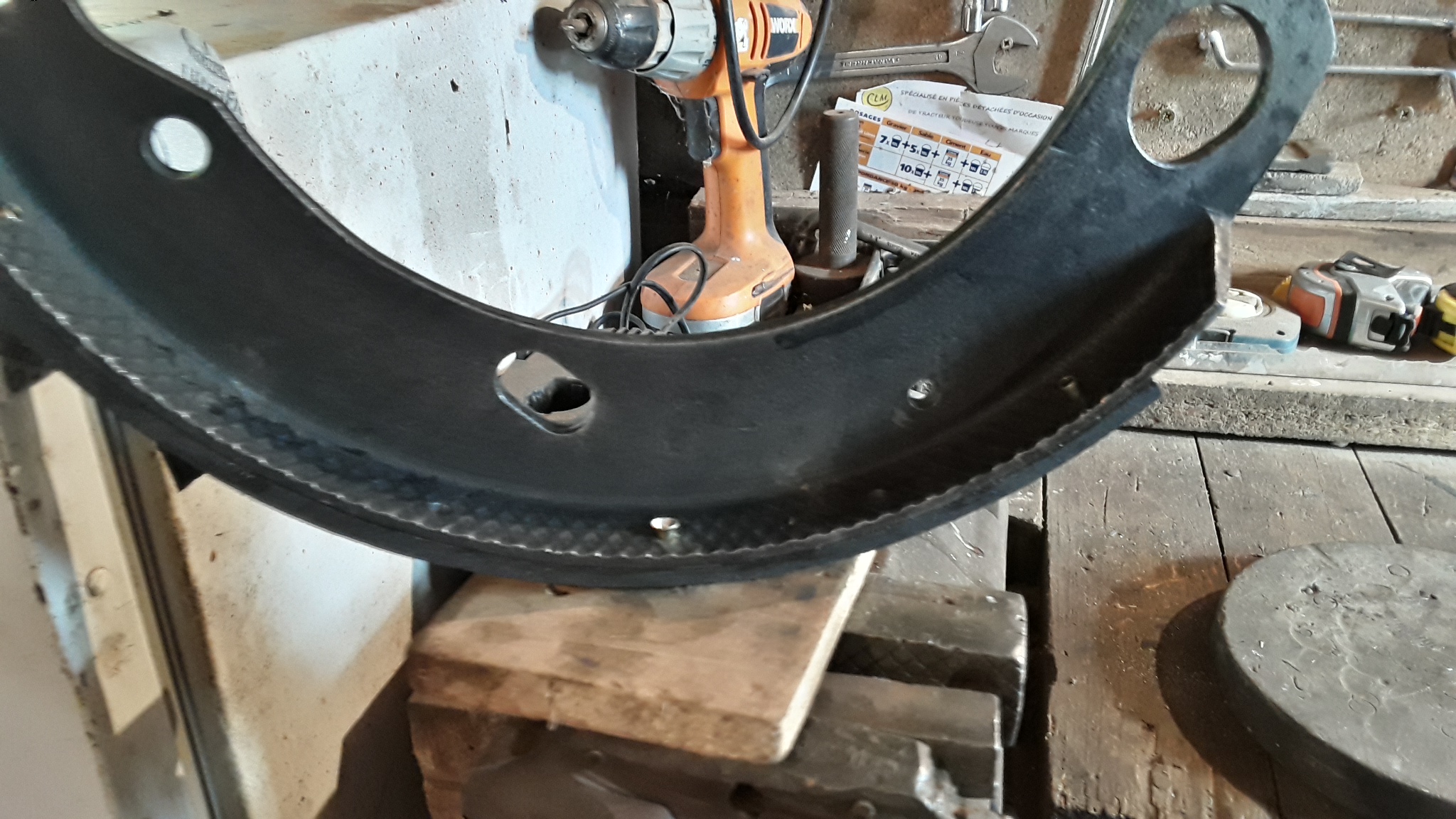

Rivetage ouverture du rivet avec pointe conique
Frappe du rivet pour l'aplatir
Garniture rivetée je les aient également collées avant
Les pièces de rechange. En haut les anciennes bas les nouvelles pratiquement neuves, encore merci à damien
J'ai remonté mes freins après avoir changer les garnitures. Montés de la même façon qu'il étaient quand je les aient ouverts, on verra bien, ça freinera toujours mieux qu'avant avec les garnitures et pieces neuves. J'attends pour mettre les roues, il est sur cale pour l'instant.
Remercie tout ceux qui m'ont aidés et conseillés. Vous tient au courant dès que je fais l'essai.
PS Excusez les commentaires sous photos qui ne sont pas à leurs places
